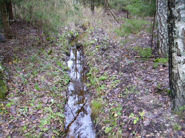

Jäin aga mõttesse ja "kinni" pehme maa ja metsakraavide puhastus". Teoorias on sisi metsa nõnna palju, kraavitamist ka, et mingi metsahaagis on kas olemas või igal juhul vajalik. Omaenda hüdrojaamaga ATV-väiketrakatsi omad on odavaimad, parematel on omal rattavedu olemas... ja see ongi ise ju iseliikuv-autonoomne kopp, mis oli ka üks teemapüstituse eesmärkidest! Ainus asi ette tiisli alla pööratav rattapaar (trailer dolly) ehitada, mis siinsetel "guliibinitel" on tõeline kukepea! Ja kui ostad odavaima aga piisavalt võimeka haagise ilma rattaveota, siis sama hüdro pealt ette hüdrovedu-"kutsikas" ei tohiks ka tuumateadus olla, kallim ikka ei tule sest hinnavahed vedevatel haagistel suurusjärk 3K€. Kuna korra käis läbi ka poest ostetav "mehaaniline labidas", siis ma lihtsalt ei näe sellisel talumajapidamises otstarvet! See on väikese ehitus- ja haljastusfirma vahend tagaaedades midagi teha, nagu ka mikromõõdus roomikekskavaatorid ja roomikdumperid. See, et üks ülilahe "hull somm" sellisega midagi teeb ja on sinutorusse lõputult videosid pannud, ei tee seda mingiks "eriliseks" asjaks! Tegu lihtsalt kaamoses vaevleva ja lõputult käes olevat aega raiskava juutjuuber-suunamudijaga  Toungue Viimasel ajal on Temagi tummisema kaevetehnika manu läinud sest jääaegne kivikülv pole just kerge pind kaevata.

Käisin täna ja tegin puhastada vajavatest kraavidest mõned pildid.
Piirikraav, kus vesi enam ei liigu. Vasakul pool metsärikate suure rutuga maha võetud mets, mis areneb omasoodu.
Veel mõned näited, kus juba labidaga puhastatud. Pole vist eriti näha, aga kraavi ääres vall, kus lehed peale langenud. No okei, päevakese kaevab ära. Aga siis juba ihu valu täis ja no ämbliku joistick nuppe sõrmedega liigutada ikka lihtsam. Kui on ka mõni suurem juur, siis kirvega ei ole probleemiks see katki lüüa.
Viimaks on ka selliseid kohti omajagu. Suure tehnikaga peaks lagedaks tegema. Ämblikuga aga mahub läbi.
