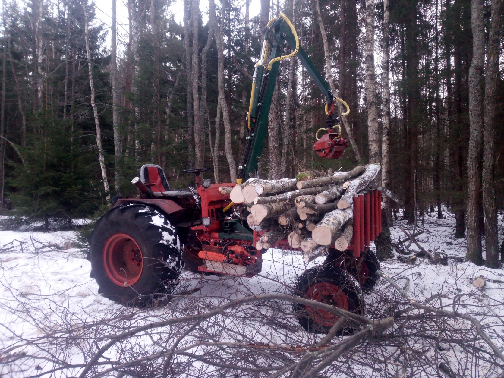

RE: Metsategu ja -vedu. ATVd, ruunad ja russid -
heiti - 07-01-2022
Tervitusi!
Panen vahepalaks oma "metsahundist" ka paar pilti.
olli - 07-01-2022
Uhke aparaat. Esisild maa sisse ei kisu? Kas saaks ka äkki rippesse mingi palkide laadimise aluse paigaldada ja sama tõstukiga siis taha otsa peale ka tõsta?
Aare R. - 07-01-2022
Seda minagi mõtlesin, et ees ju sellised pitsalõikurid ja kogu selle kupatusega on esisillal omajagu koormust. Aga ma usun, et sellega ikka valitakse ka, millal metsa minna. Aga see rool- kunagi teismelisena olen saanud sellisega põllul kive korjata ja sellest ma mäletan, et kui tühja kastiga sai veel rooli hoida, siis mingise koormaga pidi küll käed lahti juba sõitma.
Muidu äge putukas ikka, paned vaikselt 1. käiguga popsuma ja sõidu ajal tõstad hoopis roolimise asemel puid peale, kangid ka õige koha peal ju
Muidu olli poolt pakutud tagumine plaat poleks kaalujaotuse poolest üldse paha variant, aga vähemalt pildi järgi tundub, et selle tõstukiga tahapoole midagi väga tõsta ei saa, vähemalt maapinnani- mastijalg on nii lühike, et sellega teeks rooli ja istme ka kortsu. Kui oleks plaat taga, oleks ta ikkagi veidikene tagapool ja et lõuatäit sinna peale saada, peaks mast üsna horisontaalselt juba olema. Lisaks veel see, et ka operaatoril ajaks tõstuk juuksed sassi.
heiti - 07-01-2022
(07-01-2022, 20:52 PM)olli Kirjutas: Uhke aparaat. Esisild maa sisse ei kisu? Kas saaks ka äkki rippesse mingi palkide laadimise aluse paigaldada ja sama tõstukiga siis taha otsa peale ka tõsta?
Mul teine aparaatus veel
![Big Grin Big Grin](https://forum.automoto.ee/images/smilies/biggrin.gif)
põhimõtteliselt sama süsteemiga, aga kabiniga ja käru käib ees. Avastasin, et ei olegi sellest pilte teinud, vaatan äkki homme toimetan natuke ja teen mõne pildi.
Esialgu oli asi sedasi toimetamine, aga laiskusel on jõudu pea ja käed tööle panna.
Ohh eks ikka läheb raginal maa sisse- sai seda testitud, aga eks kogemusi hakkab ka tulema ja ei roni igalepoole. Vaatan rajad läbi ja kas edaspidi või tagurpidi, hakkan ennem pealekorjama või siis tagasitulles jne. Vintsi võiks peale nuputada muidu jah mastiga sikutan- tõukan välja. Teisel on käpad ka et saab rattad mülkast välja tõsta ja oksad alla panna. Tagumised sakslase jupid on ka olemas, aga ei ole selle projektiga jõudnud veel tegeleda ja mulle meedib sedasi trikeldada. Ei pea pead kaelaotsas väänama, et midagi sabasse tõsta ja siis on seal kuskil kännu taga kinni. Hea on manööverdada puudevahel, aga jah põidlaid peab kontrollima.
heiti - 07-01-2022
"Muidu äge putukas ikka, paned vaikselt 1. käiguga popsuma ja sõidu ajal tõstad hoopis roolimise asemel puid peale, kangid ka õige koha peal ju."
Ma nii koba selle kirjutamisega, aga tahtsin veel seda õelda, et kui ma saagile liginen siis jätan teo sisse- jõuab sõidupealt veel kaasa krahmata ja kui nobedaks noppimine läheb hoian sidurit poolepeal või võtan käigu välja. Eriti edev mõte oli see rooliratas üldse minema visata- joustikuga roolida ja tõsteid teha
Aga las ta praegust jääb. Masti kõrguse kohapealt nägigi projekt selline madalam ja 180 kraadi keeramist ja ilma käppadeta välja. Et olekski sellline, et tooks mülkast kasvõi jupikaupa välja kuna mul on väga palju ka pehmet pinnast ja seljas neid notte on mõningaid ka käristatud. Ja kui ma hakkan seda rauda juurde lisama, läheks asi aina hullemaks ja saba ei tee asja lihtsamaks. Selle masina mõte ongi, et toob vähe kõrgemale ja teisega siis tõstan suurema portsuga käru peale. Praegust saigi lihtsalt õlid soojaks lastud ja nipet- näpet tehtud.

(07-01-2022, 23:21 PM)heiti Kirjutas: (07-01-2022, 20:52 PM)olli Kirjutas: Uhke aparaat. Esisild maa sisse ei kisu? Kas saaks ka äkki rippesse mingi palkide laadimise aluse paigaldada ja sama tõstukiga siis taha otsa peale ka tõsta?
Ohh eks ikka läheb raginal maa sisse- sai seda testitud, aga eks kogemusi hakkab ka tulema ja ei roni igalepoole. Vaatan rajad läbi ja kas edaspidi või tagurpidi, hakkan ennem pealekorjama või siis tagasitulles jne. Vintsi võiks peale nuputada muidu jah mastiga sikutan- tõukan välja. Teisel on käpad ka et saab rattad mülkast välja tõsta ja oksad alla panna. Tagumised sakslase jupid on ka olemas, aga ei ole selle projektiga jõudnud veel tegeleda ja mulle meedib sedasi trikeldada. Ei pea pead kaelaotsas väänama, et midagi sabasse tõsta ja siis on seal kuskil kännu taga kinni. Hea on manööverdada puudevahel, aga jah põidlaid peab kontrollima. ![Smile Smile](https://forum.automoto.ee/images/smilies/smile.gif)
Kas äkki poleks mõtekas miskist maasturist ehitada
https://forum.automoto.ee/showthread.php?tid=36535 sinna paned soovi korral laiad sussid alla,tühimass kergem kui saska,pidev nelikvedu ja kütet võtab minimaalselt.Olen ise msellega mingi ca 60 ruumi puid langilt välja vedanud ja olen enam kui kindel,et teeb pika puuga nii saskale kui 25 -le.
v6sa - 08-01-2022
Härrased, heiti masina ilu on just kergus ja väike erisurve. Te ikka panete tähele, et ees on pehme ja ümara servaga maasturirehv, mitte originaalne lõikur?
Võin omast kogemusest kinnitada, et kuni poole tonniga (umbes nii põksinäksi esisillal ju on) pole tõesti vahet hästi määritud liigenditega, kui lai rehv on, aga 285/70R16 maasturirehvi tuli tonnise koorma all ikka päris jõuga keerata... Ehk vahe on tuntav.
Kas on teada, palju heiti masina tühikaal on ja kuidas see esi/tagatelje vahel jaguneb?

heiti - 08-01-2022
Kas on teada, palju heiti masina tühikaal on ja kuidas see esi/tagatelje vahel jaguneb?[/quote]
No tsau!
Algselt oli plaan panna topelt dziibi rehvid, aga see plaan jäi ainult jutuks. Õhtul tuli jälle isu peale, et jooksin toast välja, hüppasin hobesele selga, tallist välja ja metsa patrullima ja pärast aruandlus toas
. Aga mõnus jõuga surub esimesed rattad kraavist läbi ja tagumised tuleb podisedes järgi. Kaalust ei oska arvata (ei julge kaalupeale ka minna, et järsku ei lasta tagasi tulla), aga mootor oli vist 280 kilo, rattad oi-oi- annab maast lahti kangutada püsti ja ülejäänud rauaosast ei hakka puusalt tulistama. Kaalujaotus on lihtsalt kõhutunde järgi, et võimalikut "kabiini" poole, masti kõrgus madal ja max noole pikkust. Pisarsilmi pidin 50cm mahalõikama noolel, et hästi pakitud saab, aga raam jäi projekti lõppfaasi,et oleks natsa paremini saanud.
Jah selle vintsiga on jama küll on omalgi kogemust, et suurem trummel ja peenem tross. Et just on teinekord olnud natukene august välja või tiriks noti välja.
Juttu oli ka maasturist, aga kuna tööalaselt on kasutusel no ütleme, et mitte sihuke tummine, aga siiski ja 3 täitsa erinevat treilat pidevas kasutuses. No ei ole vaimus ja seda enam kui metsas peaks sabaga jebima- jääb ära! Soolona veel, aga see projekt peab tõsisem olema ja kui käru ju siis ikka isevedav. Ei ole näkanud veel, aga ise olen mõelnud, nagu siingi on jutte olnud 4x trakatsist.
Aga nüüd päevakaja teemadel: üle tükiaja sai seda kõikse esimese "aparaatusega" toimetatada. On ikka saatana sigitis. Vähegi kühm on ja ei liigu, oleks võinud rehvid tossimaks lasta.
Aga nii see töö käib- lased metsas auru välja ja pärast roomad tuppa.
Üks mure on veel- olen vaadanud, et õlisurve kõigub. Täna oli seepäev kui vajub täitsa nulli ja siis tõuseb 3-me peale sõites, kohapeal on normis (3). On see saalede teema?

v6sa - 10-01-2022
Sõidu ajal kõikumine on väike mure, aga ka tõstmisel hakkab iga kord küünitamisel märatsema. Ja lõpuks murrab püsttõmmitsad ära, kui piloot märatsemisega ära harjub.
Heiti, kas ämmavihtleja pöörde jaoks on ujuvasendiga jaoturisektsioon? Või keerad tuimalt üle pöörde aeglustus/möödavooluklapi, kui tõstukiga ülipikka palki kärusse vajutad sõidu ajal?
Krdi kõwa kärumees peab olema, et säärase raske rooli ja lahja piduriga asjaga palke noppimas käia
![Cool Cool](https://forum.automoto.ee/images/smilies/cool.gif)
Tagurpidikäiku kah ainult üks ja seegi totaka kiirusega: aeglaseks manööverdamiseks kiire, pika maa tagurdamiseks aeglane.
