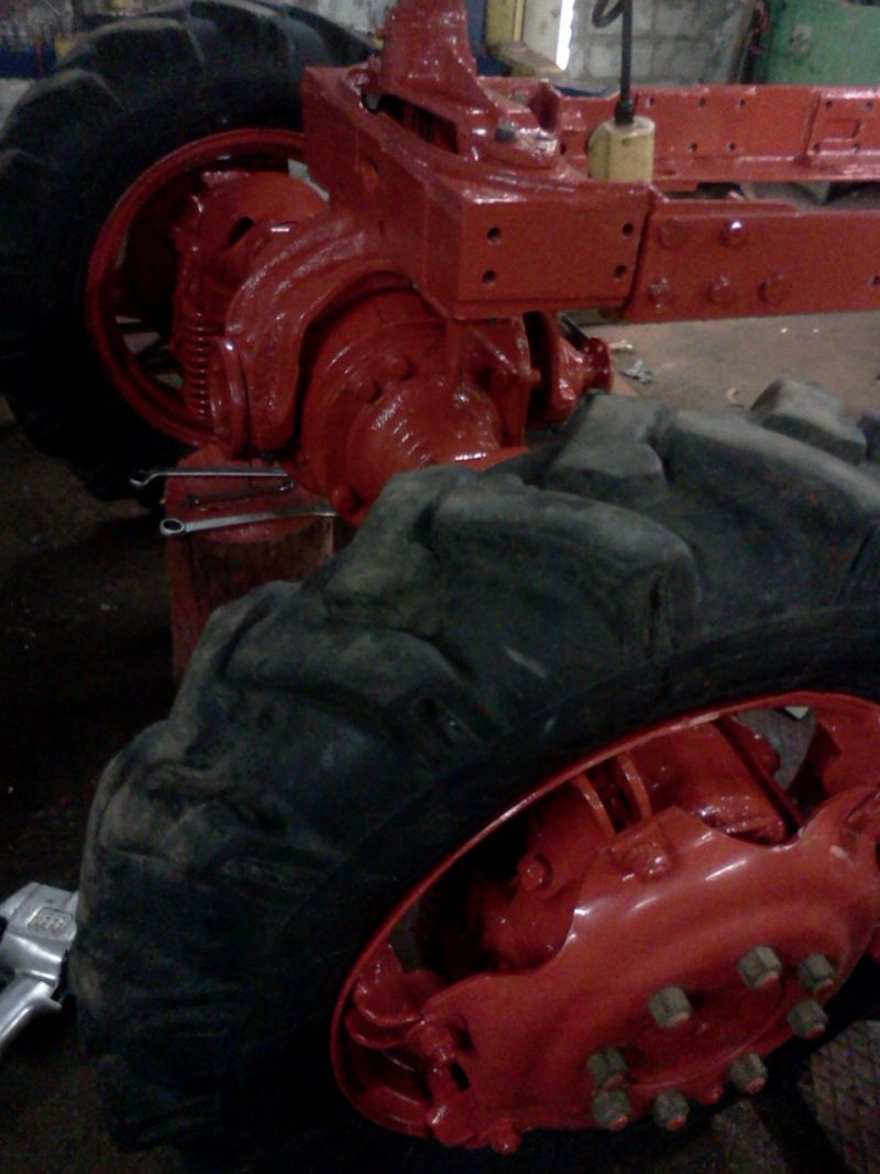

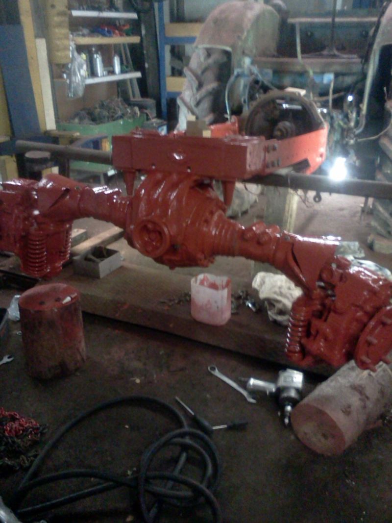

Täna sain aega, et tibake esisilda kokku lapata. Tegelikult alustasin eile (või üleeile) aga nagu ikka, olid mõningad asjad puudu. See kord puudusid poldid M18. Absoluutselt igasugu muid polte on a vot neid ei ole. Kuna linnas oli nagunii vaja ringi töllerdada, muretsesin ka vajalikud poldid ja mutrid sealt.
Täna õhtul siis kruttisin esisilla tala raami külge. Kui viimane polt oma koha leidis, ning tala kohal oli, sai ka õlle lahti korgitud. Raadiost tuli üks hää saade, ning vaatasin trakatsit, kuulasin saadet, ja järsku hakkavad häirekellad kolu vahel lööma...Midagi on nagu viltu. Esisild ei ole traktori suhtes otse.
Ise veel mõtlen, et alles esimene pilsner ja juba hakkab trakats kreeni kiskuma. No ei ole võimalik. Silda ennast veel all ei olnud, seega proovisin pilgu hoida mööda silla, esimest ja tagumist, saale kohta. Ikka viltu raisk.

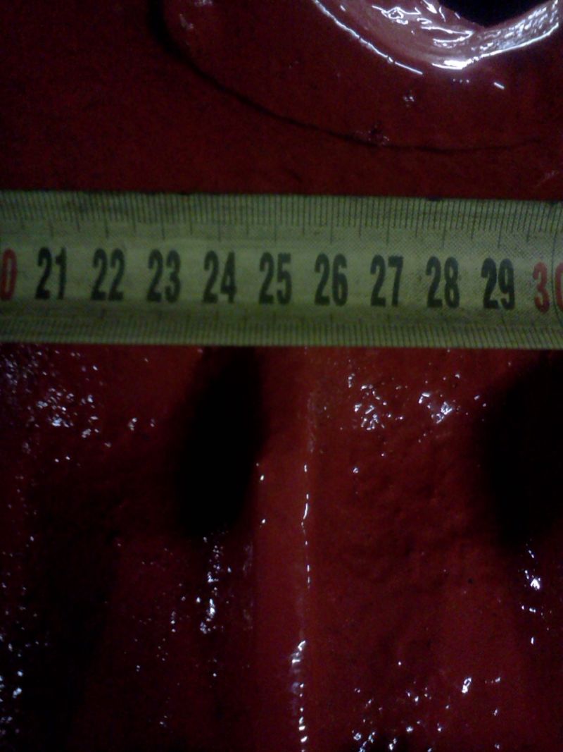

Järgmiseks võtsin juba mõõdulindi, ning asetasin igaks juhuks pilsneri kaugemale. Jep, esisilla tala, mille ma just alla olin kruvinud, seisis raami suhtes nurga all, ja mitte 90'ne kraadise.
See on keskoht, millest mõõta
Mõõtes raami ühelt poolt
Ja teiselt poolt
Samasugune keskoht on ka teisel pool tala. Täpselt sama moodi numbreid näitab. Ja kui mööda nende keskjooni asetada sirge asjapulk, saame tulemuseks katastroofi
Põhimõtteliselt tuli Vasja hommiku tööle, ning otsustas puurida esisilla augud, sinna kuhu juhtus. 2 cm ei ole ju eriti hullu. Oleks 10, jääks preemiast ilma aga kaks, nu elame üle. Kuradi debiilikud raisk. Teie elate üle, mina saan südamerabanduse.

(14-11-2013, 02:59 AM)viplala Kirjutas:  Homsetest lubadustest leiab tavaliselt ainult ülehomse või üle üle üle..
Usu või ära usu, aga nii peab olema, kuna differ ei ole ka tsentris.
Sa mõõdad korpuse "keskpunktist" ja võrdled käigukasti pea võlli asukohaga. Need kaks asja on maru paljude viguritega ühenduses, mitte otse.
Mõõtsin enda masinal ka üle, ja sama moodi on kaks sentimeetrit asi nihkes, aga nii peab olema, kuna differisse minev kardaani ots ei asetse ka keskel ja nurk ülekanne kastist kardaanile ei ole samuti tsentris.
Nii et rahune maha, võta uus pilsner ja ära näe probleemi seal kus seda ei ole.

Mnjah, oleks pidanud ratastest mõõtma. See aga ei vabanda Vasjat välja, sest ühe, neljast esisillatala poldi august, puuris ja keermestas ta M16 mõõtu, ülejäänud kolm M18. Ega sellest suurt probleemi polegi, lihtsalt arusaamatu Rolleyes
RE: Ühe T-40'ne lugu - metsakohin - 14-11-2013
(14-11-2013, 22:43 PM)viplala Kirjutas:  Mnjah, oleks pidanud ratastest mõõtma. See aga ei vabanda Vasjat välja, sest ühe, neljast esisillatala poldi august, puuris ja keermestas ta M16 mõõtu, ülejäänud kolm M18. Ega sellest suurt probleemi polegi, lihtsalt arusaamatu Rolleyes
Ehk on hoopis Juhani töö:laskis kolmel poldil keerme ära loksutada või ei viitsinud kõiki üle puurida ja keermestada.
RE: Ühe T-40'ne lugu - viplala - 14-11-2013
Ei saa ka seda välistada.

Täna jebisin rehvidega.
Käisin ühe sõbra juures, kellel oli vastava suurusega pink, kuhu imekombel velg koos rehviga vahele mahtus. Sõiduauto oma muidugi Smile. Aga peale ma need sikutasin. Jube kepp oli lohvi ventiili august välja saada. Käsi kuramus õieti vahele ei mahu, rehvi ja velje vahel ain't mõned sendid. Traatide ja näpitsate ja karvastega ja ... uh kuradi Vasjad. Teinud siis veljed kahest osast koosnema.
Õlid vahetasin ka ära. Sisse läks tänapäevane 80w-90.

(15-11-2013, 01:13 AM)viplala Kirjutas:  Täna jebisin rehvidega.
Millega rattamutreid libestasid? Pildilt nagu ei paista...
Omal ajal tegi imet paar 30 mm paksust põrandalauatükki: üks ventiiliava kohale rehvi alla seda kergitama ja kaks kummalegi poole ülemist vitsa veljest kõrgemal hoidma. Paksemaid ei saanud kasutada - ei jäänud enam ruumi loffi õigesse kohta suruda.
Sillatala külgnihe on üks asi, kuid pildi järgi näikse siht ka viltu jooksvat. Mis võib sama hästi olla ka mõne vägivaldse protseduuri tulemus traktori varasest noorusest (näiteks nurga all maakera seest väljatõmbamine Wägga Suure Traktori sabas).
