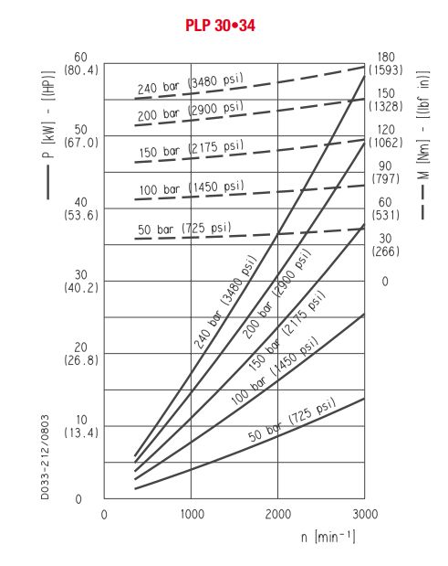

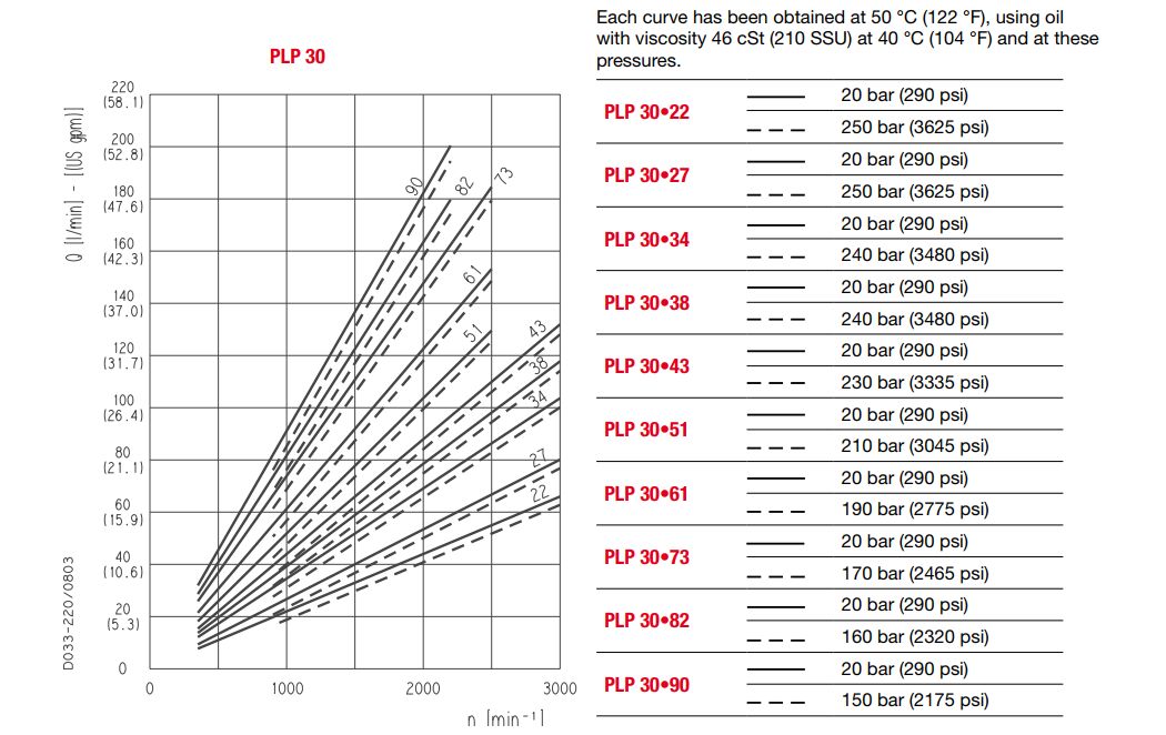

Kui nüüd on müügis 130 cm lai hüdroveoga puhur. Müüja päritolu kohta ei oska mitte midagi öelda, samuti vajaliku õli koguse ja rõhu kohta.
Peal on tal hüdromootor Casappa PL 30.34, mis müüja väitel üksi käitab kogu kompotti. Mootori kohta on tootjal täitsa graafikud olemas, aga mina vaatasin neid nagu siga sidrunit Sad
Äkki keegi targem mees aitaks - millist pumpa on vaja, et seda puhurit käitada?

Väheste lähteandmetega kiire arvutus.
Eks nüüd oleneb sellest mis pööretel see asi käima peaks ja kui raske on vedu aga netiavarustes leitud andmete järgi on selle pumba maksimumpöörded 3000 minutis mis eeldab juba ca 110+ liitrit toidet minutis. Et see saavutada lubatud maksimaalsel töösurvel 240 bari siis 75% kasuteguri juures eeldab see juba min 60Kw mootorit.
Kui uskuda seda allikat: https://www.casappa.com/c/downloads/download/71/ siis on ülaltoodud rehnung õige.
Edasist loevad vaid need, kes ei muutu teooria peale täpiliseks. Kõik asjalikud inimesed näitavad praktikaga, mida endast küsitud hammasratasmootor kujutab ja kuidas seda on võimalik (või miks ei ole võimalik) väiketraktoriga kasutada.
Vooluhulga nomogramm 34 kuubise pöördetarbimise kohta näeb välja ootuspärane:
Ehk pöörete tõstmiseks on vaja PALJU õli. Mootori lubatud pöörded on alates 450 pöördest minutis. Kumbagi otsa pole hammasrataspumba puhul mõistlik kasutada, seega mõistlik pöörlemissagedus jääb kuskile 1500 ja 2500 vahele. Ehk õlivajadus on 50-80+ l/min. Tööörõhul...
Ning pöördemomendi ja sellest rehkendatud vajaliku võimsuse omad säärased:
Võimsuse asemel tasub vaadata pöördemomendi kõverat, mis on otseselt sõltuv töörõhust ja vooluhulga kasvades loogiliselt veidi kasvab. Kui normaalse lääne traktori 210 bar peal on võllil kenasti rasvane 100 Nm olemas, siis harju keskmise põksilise 120 bar juures jääb sellest järele napp 50Sad
