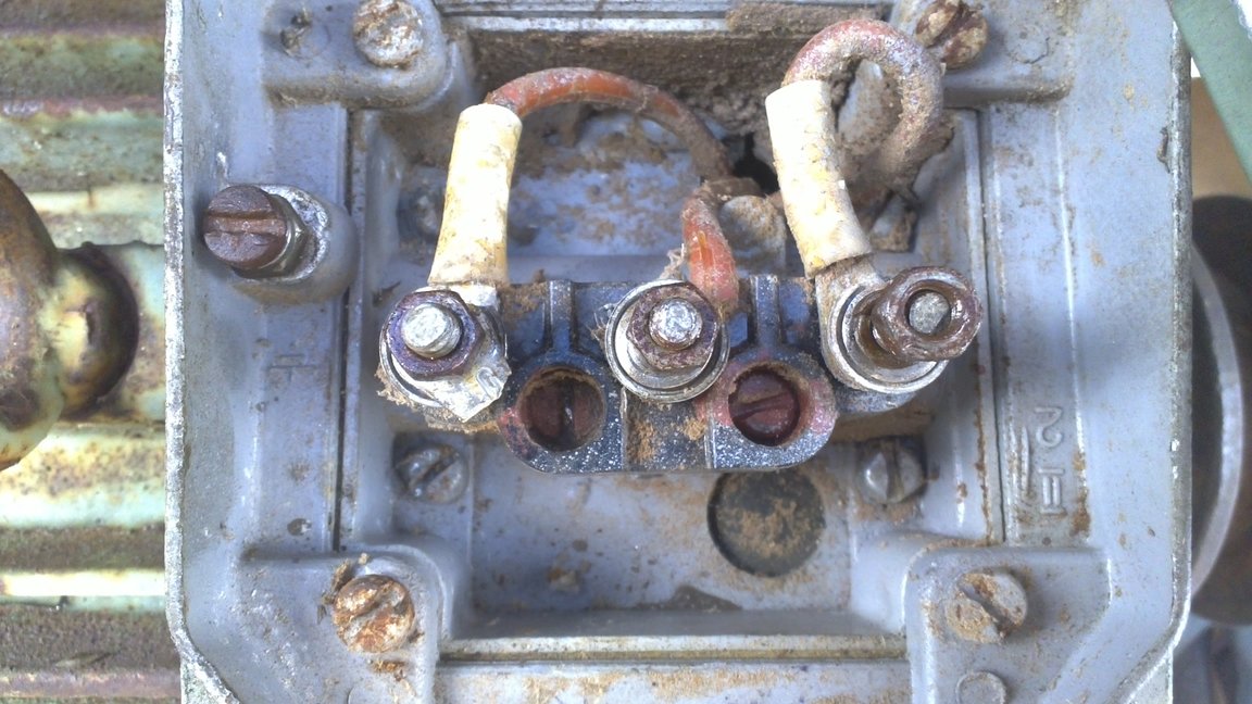

Demonstreeriks vahepeal oma teadmisi elektrist(üsna puudulikke)
Nimelt on  käsil projekt, kus soovin kasutada 3F 380V 7,5kw elektrimootorit. Mingil põhjusel läks mul täiesti meelest ära, et majja tuleb 3X230v, mitte 3x400V. Loomkatsete tulemusena selgus üsna kiirelt, et investeering mootorisse oli ehk asjatu, sest peale kaitsmete väljalöömise juhtunud suurt miskit. Faasipingete mõõtmisel jõudis eelmainitu kohale, et ei tulegi ju sellist elektrit majja. Kas on üldse mingid variandid seda kodustes oludes toimima saada, või peab midagi muud välja nuputama?

mähised kolmnurka ühendada...näita pilti klemmkarbist mootoril, kuhu juhtme ühendasid

Kunagi ja kuskil ei tule 3*380V. Igal pool tuleb 3*230 + N. 380V on faaside vaheline pinge, 230 on faasi ja N vahel. Sinu mootoril ei ole vaja N kuhugi mähistesse lasta, kõik toimub faaside vahel. N jaoks võib olla koht kuskil küll aga see on seotud mootori kestaga kui üldse.
RE: KÜSIMUSED, mis oma teemat ei vääri - alfredo - 22-08-2016
Panen h2rrale(tänud kaasa mõtlemast) pildi ka värskelt lahti võetud ja kaua seisnud ühenduskarbist. huvitaval kombel seal N ühendust polnudki, kuigi väidetavalt oli tööd teinud aastaid.
Hr.klaave, kas ma saan õieti aru, et N tuleb lahti ühendada? Uuel ühendusel panin N ka ilusti maanduse märgi alla, aga ehk mõtlesin üle?

C1, C2, C3 on kaane all olevatele ühendusklemmidele kirjtuatud. Sinna paned oma faasid külge. C4,C5,C6 peavad olema kokku ühendatud omavahel. Siis on tähtühendus.

Panen pildi, mis karbi alt leidsin.
Ja parema pildi ühendusest karbikus, hetkel küll lahti ühendatud. tahtsin kuhugi mõnele vastavaleasjapulgale  kontrolli viia asja.
