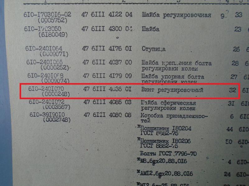

Aga nüüd natuke juttu, kuhu see 14x150 polt käib ja miks mul teda vaja oli. Kuna oma sarvilisest selle koha pealt head pilti ei ole, siis kusagilt kuulutuseportaalist pätsatud pilt:
[attachment=97313]
Polt tähistatud noolega. Ka see aparaat on pool-Goldoni. Tunnused: Itaalia mootor (kollane birka), värvitoonide erinevus sarvetoru ja korpuse vahel, musta värvi plastdetailid (100% Kutal on pruunid) ja sisekuuskantpeaga polt (ringi sees).
Vahemärkusena: Itaalia metall tundub olema Nõukogude omast kehvema kvaliteediga. Ei ole küll otsest võrdlusbaasi sama kaua nõgesepõõsas vedelenud Kuta ja Goldoni vahel, aga Goldoni oli siit-sealt üsna jõhkralt roostes. Samuti hakkasid puhtaks nühitud detailid üsna kiiresti taas "rebaseks" minema.
Ja seesamune polt osutas väga visa vastupanu. Ei tahtnud teda sugugi hukata, mõlemast otsast läikis nagu juudi m***
Aga vot, lihtviisil teda kätte ei saanud, oli räigelt kõvasti kinni roostetanud. Mingit "kõhulahtistit" ei saanud kah eriti vahele lasta, sest polt hoiab koos nelja detaili, milles ühe sees istub ta ca 75mm pikkuselt. Ei allunud ta mutrivõtmega väänamisele. Julm tagumine andis niipalju, et ots läks kõveraks. Lõikasin otsa maha, toksisin pulgaga. Ei midagi. Praadisin keevitusega poldipea korduvalt punaseks, toksisin, ikka ei midagi
Ja lõpuks ei jäänud üle muud kui välja puurida. Selline vahva suguline vahekord siis

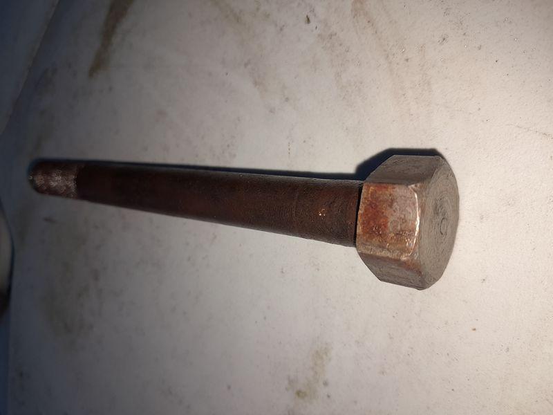

Kangekaelse poldi jätkujutuks olgu presenteeritud, milline näeb ta välja päris-Kutaisil. Ja veel mõningaid üllatavaid detaile, kus Kutaisil kohtab moodsamaid lahendusi kui Goldonil.
[attachment=97331]
Poldipea on tavapärasest tunduvalt kõrgem. Goldoni hukatud polt oli seevastu "tavalise" peaga, ehk nagu "ehituspoest ostetu", ehk siis "tava-DINile" vastav. Kuta poldi teine ots:

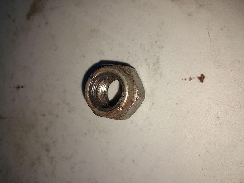

Goldonil tavaline mutter:
[attachment=97335]
Siinkohal võib muidugi vaielda: sarved on Gruusia päritolu, kõik sinna otsa lükitu pärineb Itaaliast. Ehk pandi siis ka vastavad poldid/mutrid kaasa, aga võib ka olla, et kasutati "kohalikke".

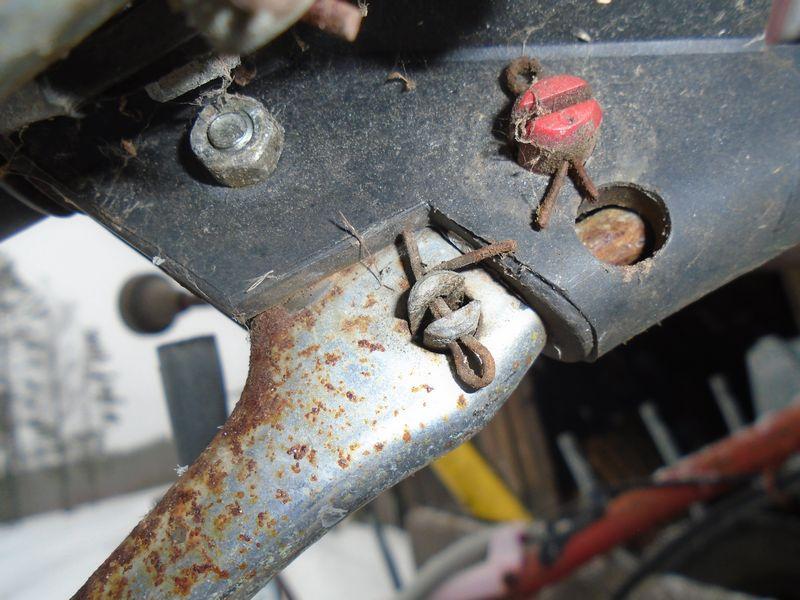

Goldoni trossinduse splindid:
[attachment=97336]
Taas on võimalik, et kasutati "kohalikke", sest suur ja võimas kosmose- ja tuumariik oskas neid ju ise teha. Kahjuks ei lase rooste tsingikihi tooni uurida. Samas räägib rooste pigem Itaalia "kasuks".
Ja Kuta küljes olid palju mugavamalt käsitletavad ja korduvkasutatavad asjad:
[attachment=97337]
On ka võimalus, et kasutaja on need ära kaotanud ja tavasplintidega asendanud, kuid see ei tundu eriti tõenäoline (pool-Goldonil olid kõik ühesugused, kõiki ei jõutud ära kaotada). Punase "junni" sees olevaid ei ole ilmselt kunagi näpitud. Miks, selle üle arutleme edaspidi.

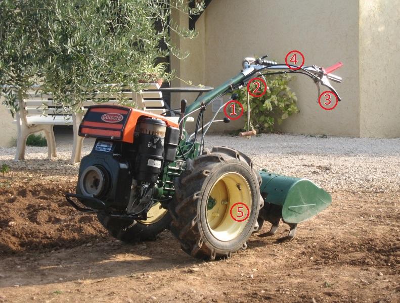

Detailides on sorgitud, võtame nüüd ette suurema pildi, mille poolest "keskmine" Goldoni (mis meile koogelmoogelist ette trehvab) Kutaisist erineb. Varem olen kah üht-teist maininud, aga olgu nüüd "puust ja punaseks".
[attachment=97390]
1. Lühikesed kangid. Neid on oi kui "mugav" käsitseda, eriti 180 kraadi pööratud sarvede korral. Käed peavad olema pikad nagu sotsialismiaegsel sööklatädil
Ja sinjooridel ongi.
2. Mingi plastdetail sarvetoru all. Paistab, et läbi selle kulgevad trossid. Ka trossipingutit on näha, aga täpsemalt ei oska asja kommenteerida.
3. Kaks linki paiknevad vasaku sarve otsas, kusjuures neist vasakpoolsem on sidur. Külgsidurite fiksaatorid puuduvad.
4. Sarved ja lingid on kroomitud. Nõukogudemaal ei hakatud sellega vaeva nägema ja õige ka. Kui asi ilusti läigib, ei tähenda see veel, et ta paremini tööd teeb. Siiski leiti, et sarved peavad ülejäänust erinema ja need värviti rõvepunaseks.
5. Silmnähtavalt laiemad veljed ja rehvid. Ometi pasundavad Goldoni tehasejuhendid 4.00-10 rehvidest ja freesi kasutamiseks on ette nähtud koguni 4.00-8. Siinkohal tuleb silme ette kataloogipilt, kus figureeris terve posu erinevaid velgi ja rehve. Nagu juba varem mainitud, pole tänasel päeval tasuta kataloogid enam kättesaadavad, seega ei saa täpsustada. Arvatavasti olid 4.00-10 "hinnad alates" variandil ja ostjad said soovi korral laiemaid tellida.

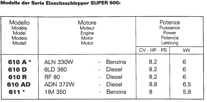

Goldoni mootorivalik 1982:
[attachment=97460]
Märkimisväärne, et Kutaisile paigaldatud ALN 330 võimsuseks teatatakse vaid 4,8kW/ 6,5hj. Ilmselt asi deforsseeritud, et saaks A 76 bensiini kasutada. Kust külameestel paremat võtta oli, kui just metskonnas käppa sees polnud.
Eespool olen viidanud, et väidetavalt täiustasid seltsimehed sinjooride toodet sel määral, et võisid oma tootele anda lisanime Super. Ja teatud nurga alt on see täiesti õige! See kehtib Kutaisi Super 608 kohta. Goldonil oli tootmises

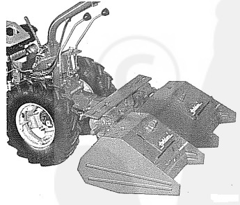

Frees tüüp 21:
[attachment=97483]
Värviti nad roheliseks, mõned postitused ülevalpool ka pilt. CCCP hakkas kalli Juri Vladimirovitš Andropovi nimelises Taganrogi kombainitehases kloonima freesi 21M, mida 1982 Goldonil veel valikus ei olnud. Visuaalne erinevus väliskujus (ümar/kandiline). Maksimaalne töölaius mõlemal 70 cm, aga vahepealsetes settingutes on erinevusi. 21M on saadaval ka tänapäeval, ainult et Eesti pensionär peab selleks ohverdama ca 1,5 kuu pensioni.
Frees tüüp 42:
[attachment=97484]
Eelmisest erineb väiksema töölaiuse (kuni 50 cm) poolest.

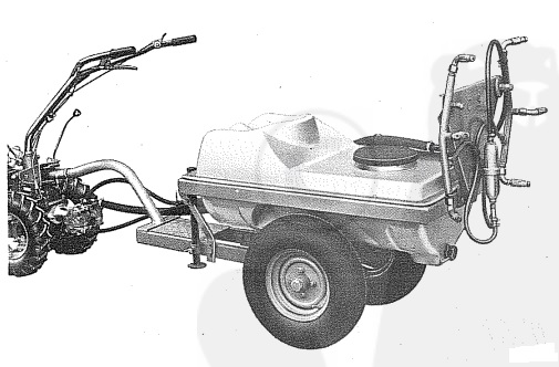

Hakkame pritsima!
[attachment=97502]
Tündrid minu arusaamist mööda mitme erineva suurusega. Saab ka käru peale panna:

[attachment=97522]
Ja lõpuks "teehöövel", millest eraldi suurt pilti ei ole:
[attachment=97523]

Kui detsembris siiberdavad ringi suurte kingikottidega jõuluvanad, siis täna tõi varajase süütega sünnipäevavana mulle sellise asja:
[attachment=97547]
Pärit on see Soome antikvariaadist. Kui mälu ei peata, oli ta pakkumises juba 9 aastat tagasi, mil ma Kutaga intiimsuhtesse astusin. Kõik ilusti pulkadena ära näidatud (ALN 330 mootor, sarvik, haakeseade ja frees). Huvitaval kombel puudub trükisel igasugune dateering. Trükikvaliteet on muidugi masendav. Lisaks ajab hullumise äärele asjaolu, et detailide positsiooninumbrid ei ole järjekorras. Olen ka teiste taoliste nõukakataloogidega kokku puutunud, aga ei ole detailide järjestamise loogikast aru saanud.
Üks näidispilt ka:
[attachment=97548]
Polt pos32 pole ilma asjata märgistatud, sest tegin huvitava avastuse: detailid on kahe koodiga (numbrid esimeses tulbas):

Ja võtame ette Goldoni kataloogi:
[attachment=97550]
Tuleb välja, et seltsimehed on alumise sulgudes oleva koodi maha ahvinud sinjooridelt, kuid ära jätnud ühe nulli. Põhjalikum tutvumine on veel ees, aga põgus vaatlus paistab seda väidet ka muude detailide puhul kinnitavat.
