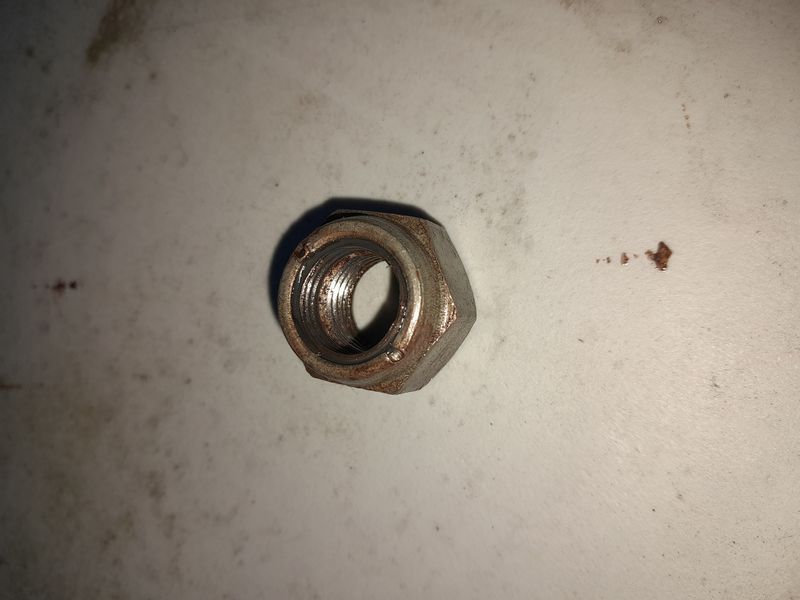

Ja seesamune polt osutas väga visa vastupanu. Ei tahtnud teda sugugi hukata, mõlemast otsast läikis nagu juudi m*** Smile Aga vot, lihtviisil teda kätte ei saanud, oli räigelt kõvasti kinni roostetanud. Mingit "kõhulahtistit" ei saanud kah eriti vahele lasta, sest polt hoiab koos nelja detaili, milles ühe sees istub ta ca 75mm pikkuselt. Ei allunud ta mutrivõtmega väänamisele. Julm tagumine andis niipalju, et ots läks kõveraks. Lõikasin otsa maha, toksisin pulgaga. Ei midagi. Praadisin keevitusega poldipea korduvalt punaseks, toksisin, ikka ei midagi Sad Ja lõpuks ei jäänud üle muud kui välja puurida. Selline vahva suguline vahekord siis Big Grin
Kangekaelse poldi jätkujutuks olgu presenteeritud, milline näeb ta välja päris-Kutaisil. Ja veel mõningaid üllatavaid detaile, kus Kutaisil kohtab moodsamaid lahendusi kui Goldonil.
Poldipea on tavapärasest tunduvalt kõrgem. Goldoni hukatud polt oli seevastu "tavalise" peaga, ehk nagu "ehituspoest ostetu", ehk siis "tava-DINile" vastav. Kuta poldi teine ots:
Ka eelmine pilt jätab mulje, et paras "käsitöö", grusiinid on hoolega treipinki vuristanud. Ja üllatuseks on sinna otsa pandud selline mutter:
Goldonil oli täiesti tavaline mutter ja vedruseib.

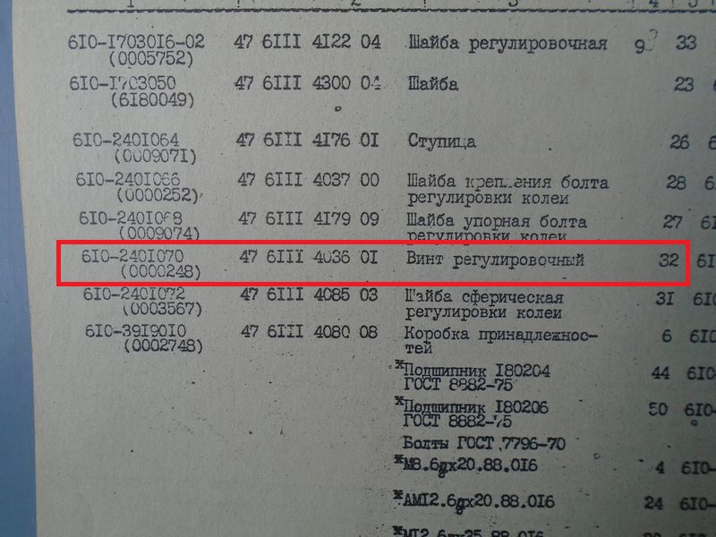

Polt pos32 pole ilma asjata märgistatud, sest tegin huvitava avastuse: detailid on kahe koodiga (numbrid esimeses tulbas):
Ja võtame ette Goldoni kataloogi:
Tuleb välja, et seltsimehed on alumise sulgudes oleva koodi maha ahvinud sinjooridelt, kuid ära jätnud ühe nulli. Põhjalikum tutvumine on veel ees, aga põgus vaatlus paistab seda väidet ka muude detailide puhul kinnitavat.
