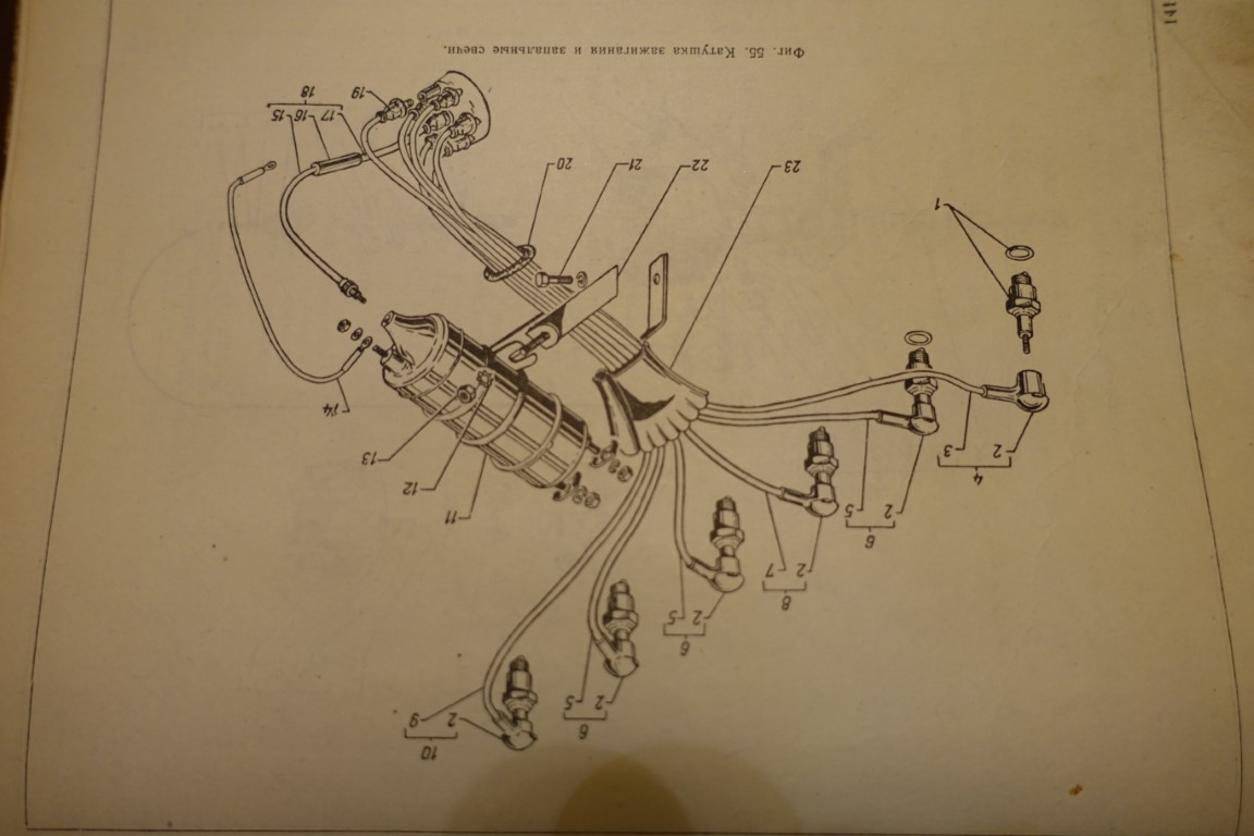

Ma mõtlen, et kas Pobedal ja ZIM-il küünlajuhtmed algselt selliste eboniidist piipudega küünalde külge kinnitusid või olid nagu 51-l:
RE: Kgb Pobeda -
Formika - 11-04-2019
(05-04-2019, 23:12 PM)Mossemees Kirjutas: (02-04-2019, 14:17 PM)Formika Kirjutas: Plastikuga armatuuri jaoks on kamm sees. Ukrainas, kust ma need sain pole meistrimehel 3 seeria vormi. Retrodetaili oma pidi palju viletsam olema, et isegi Idanaabrid laitsid maha. Igatahes armatuuri juures jäi töö momendil katki. hakkame hobuseid aiste vahele ajama. Bensiini olid ka ära solkinud. Ei tea kas sellistele vanakestele see etanooliga värk üldse sobib. Kas kellelgi on kogemust?
Vaatasin kataloogist, on eboniidist piibud. Järelikult teisiti kui 51-l. Tahtsin kataloogist pilti teha aga telefonist ei õnnestunud seda kätte saada. Midagi jälle tuksis.

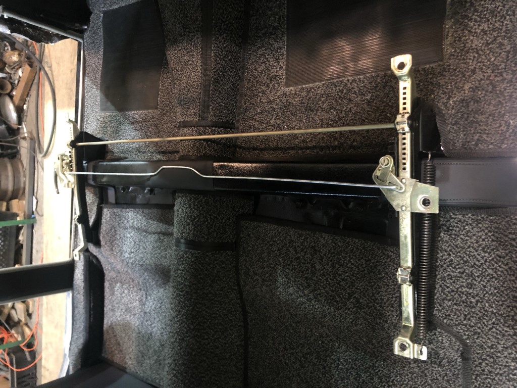

Pobi kallal ka nokitsemine käib. Paika sai käigu-, piduri-, siduri- ja gaasi hoovastik. Kuna originaalset midagi säilinud ei olnud, siis tuli see kõik paika sobitada. Tava Pobeda jupid ei sobinud, peale piduri värgi. Igatahes nüüd töötab kõik ja miski kuhugi kinni ei kiilu ja teineteist ei sega.
[attachment=75174]
[attachment=75175]

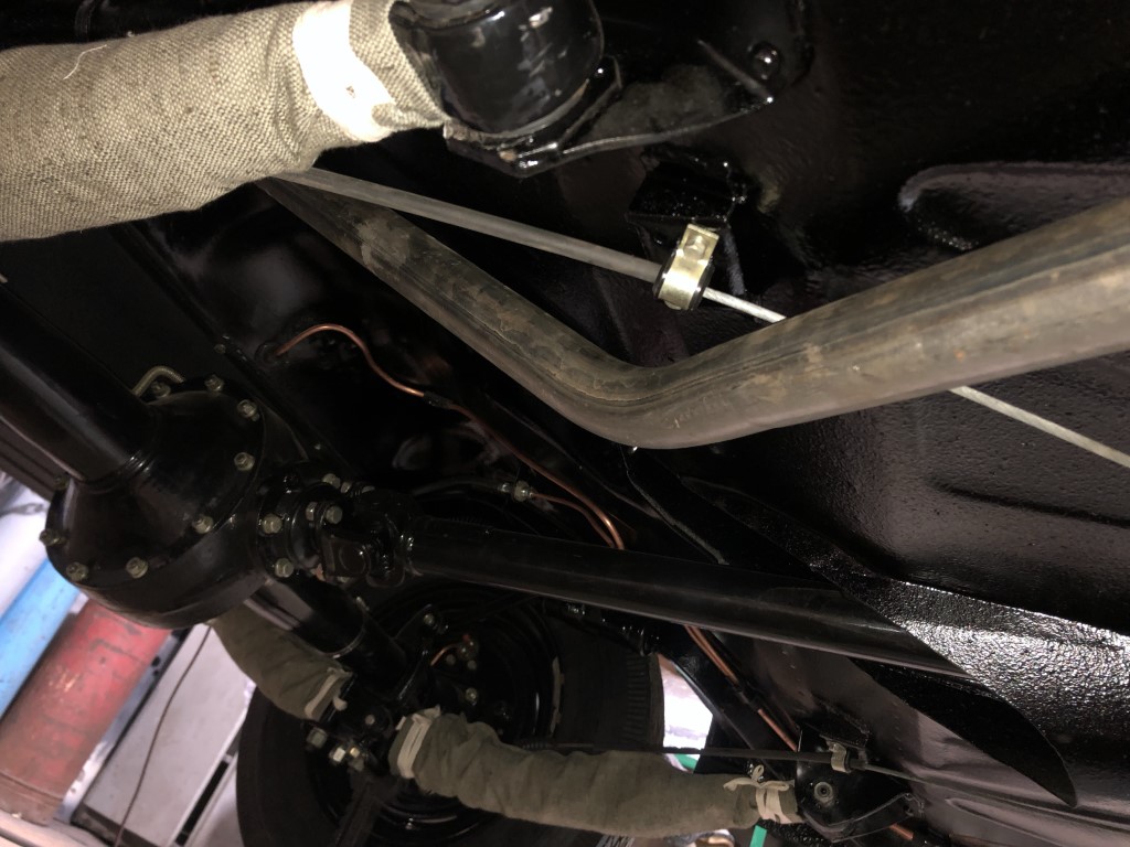

Formika - 12-04-2019
Mõned pildilt ka kõhu alt.

Formika - 13-04-2019
Mossemehele pilt kataloogist.
[attachment=75185]

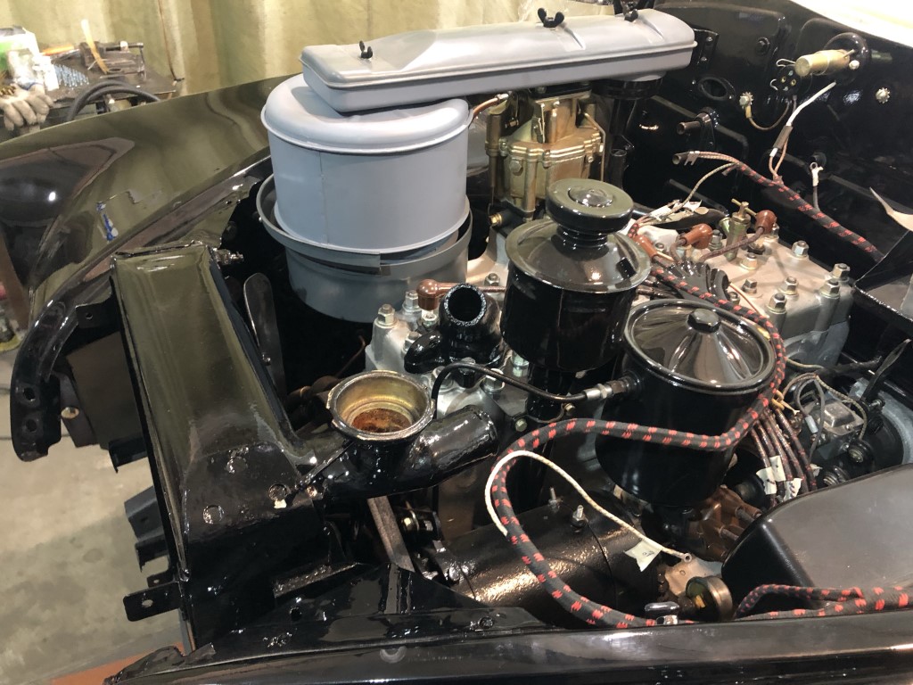

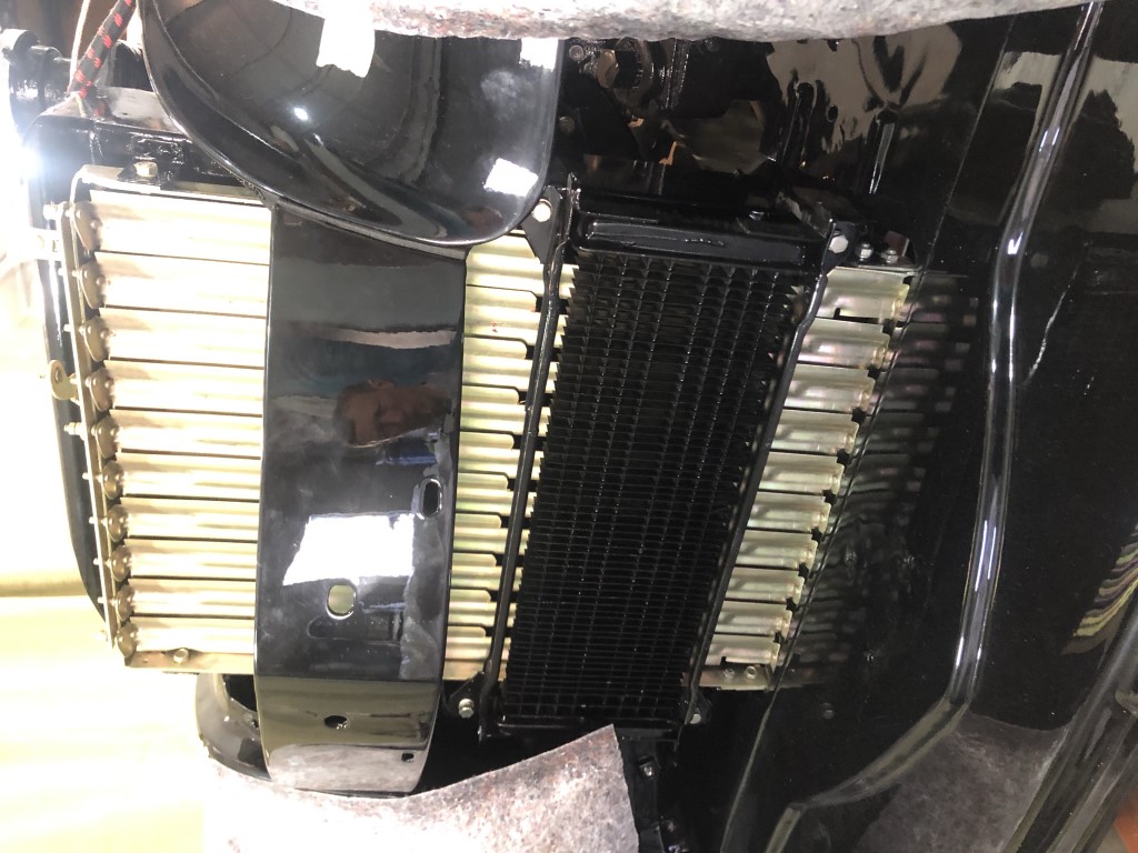

Formika - 29-04-2019
Tasapisi edeneb ka Pobi kokkupanek. Eks ta üks vägistatud projekt ole. Pöörake tähelepanu termostaadi korpusele. Kui ZIM ja GAZ 51 ülemine lõdvik läheb radikasse paraleerselt mootoriga, siis antud isendil 90 kraadise nurga all. Nagu olen mitu korda maininud, sellel isendil kasutusel GAZ 11 radiaator.
[attachment=75333]
[attachment=75334]
[attachment=75335]
[attachment=75336]

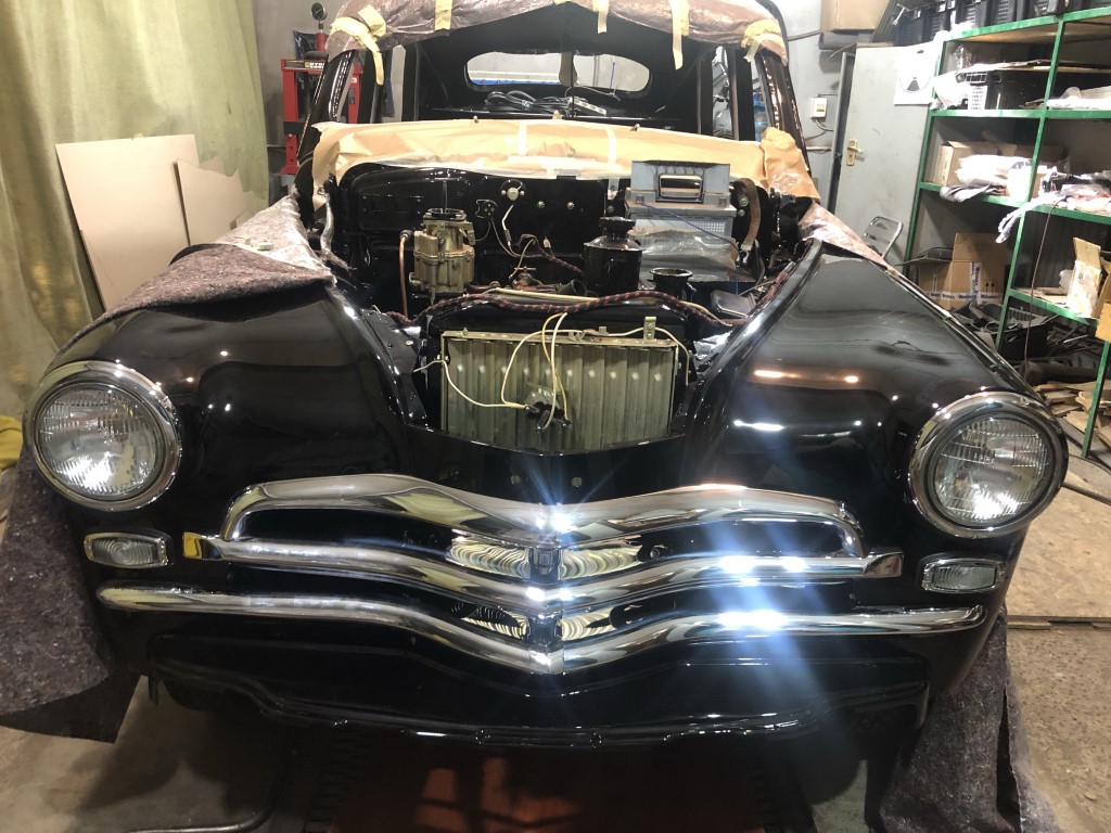

Formika - 08-05-2019
Asi hakkab tasapisi ilmet võtma.
[attachment=75512]
RE: Kgb Pobeda -
Marko - 08-05-2019
Lahe optiline petekas on viimasel pildil. Tundub, et vasakul poritiival on GAZ21 ekportvariandi iluliist. Ma uurisin kohe mitu korda, nii sarnane on see peegeldus vägagi tuttava liistukesega

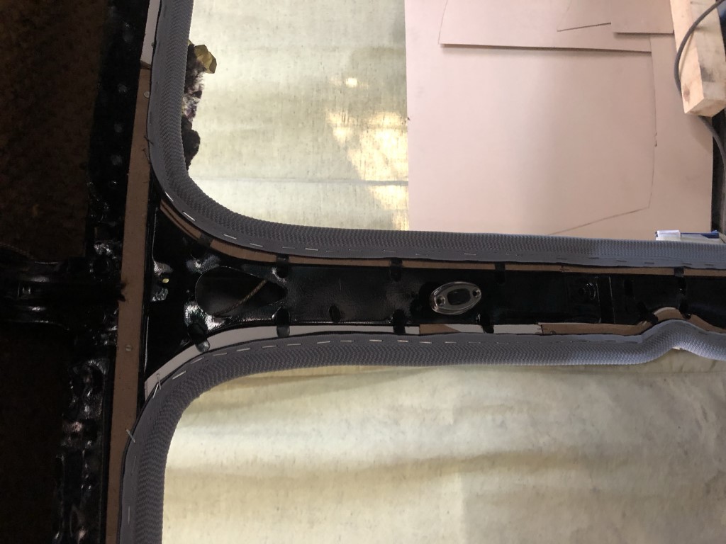

Kui nõndapalju investeerida, siis ei tohiks sadulsepal lasta paraadi dikteerida. Ei ole küll minu asi, kuidas keegi oma autot taastab. Kas tänapäevases võtmes või proovib teha nagu vanasti tehti. Vanasti tehtud autodel ei ole mina näinud sellist laia, ühepoolset mahaõmblust. Vanadel autodel oli reeglina kahepoolne, kitsas õmblus, tiheda pistega(2- 3 mm.) Tugevduseks kasutati all õhukest puuvillast kangast. Homme töö juures teen piti vanast ZIM-i originaal istme õmblusest. Ja kindlasti ei jooksnud õmblus üle istme vaid keeras peale nurka (kurvi) alla. Nii on tehtud GAZ 20 ja ZIM. Selline lahendus on küll keerukam aga andis tolle aja moesuunda edasi. Llisaks kasutasid tolle aja meistrid(disainerid) lihtsat võtet, et istme ja seljatoe riie suure pinna peal istumisest kortsu ei läheks, õmblusi. GAZ 20 olid lipid, mis täideti toorkummist plaatide ja vatiiniga., ZIM-il olid õmblused.
Ja endiselt ei ole ma näinud tõsiseltvõetavat, tõestatavat pilti sellest, et ZIM ja GAZ 20 oleks kasutanud sinakat, rohekat sinelihalli kangast. Nii vähe kui neid autosid meil on käinud, selgub, et kangas oli alguses punakas-pruun. Aeg on lihtsal teinud oma töö. Seega on loogiline ka see miks kunstnahk oli punakaaspruun. Vaevalt, et Nõukogude- Vene autodisainerid kõik värvipimedad olid. See hall (rohekas, sinakas) ei hakka kohe kuidagi punakaspruuniga kokku.
Lugupidamisega Kalev Eisel firmast "Teping"
NB. ootan kõike tõsiseltvõetavat (fotoga tõestatud) infosid selle kohta, et ZIM ja GAZ20 kasutasid ka halli värvi salongi kangast.

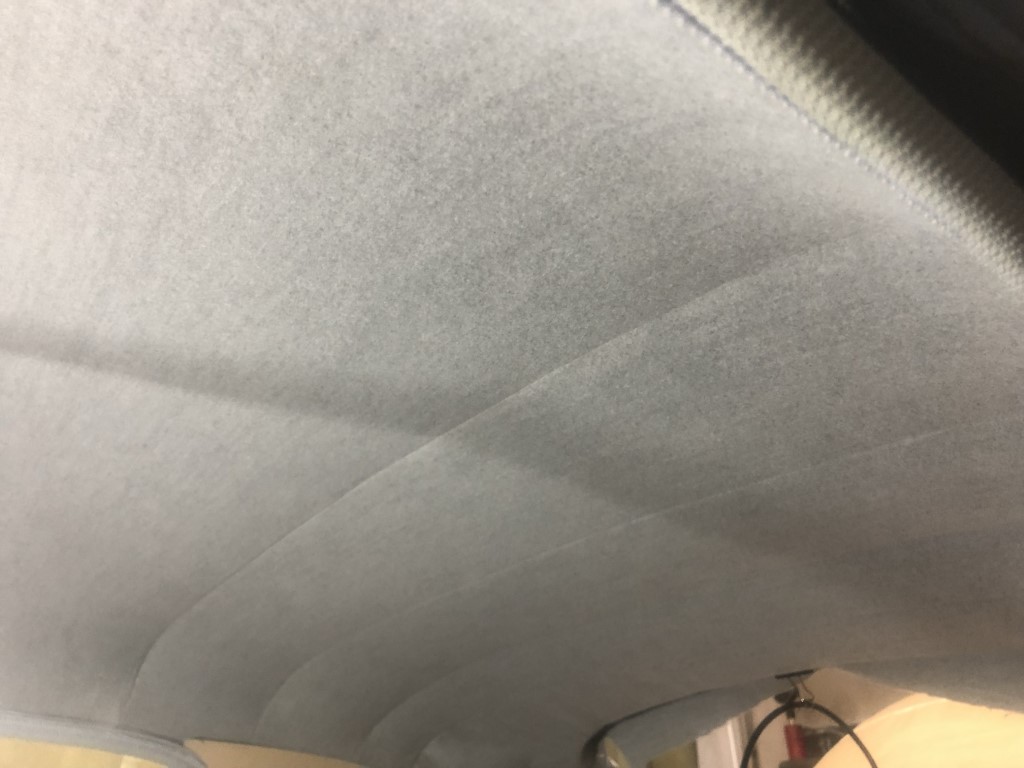

Formika - 05-06-2019

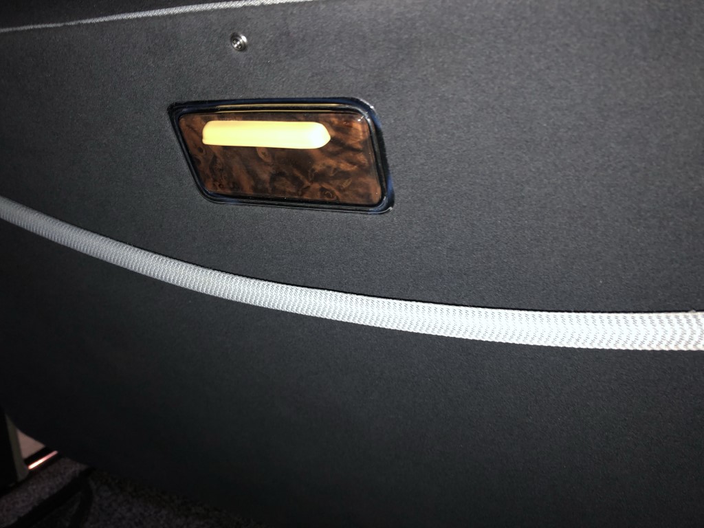

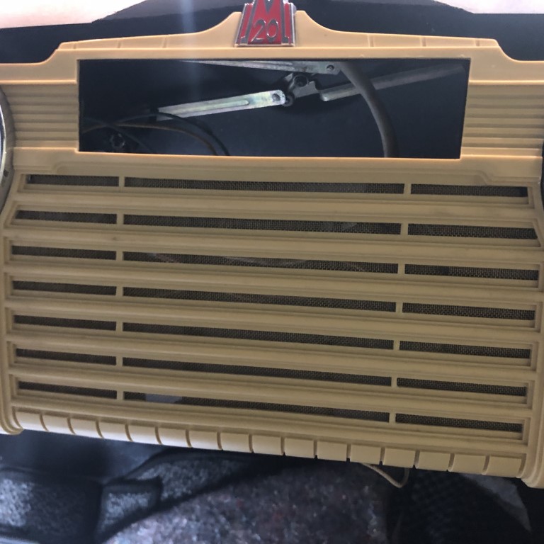

Tuleb oma unistusest Jaanipäevaks KGB Pobi vihaseks ajada suu puhtaks pühkida. Lootsin, et üle koera on saadud, küll saab ka sabast aga saba kuradi pikk ja jurakas tutt ka veel otsas. Suurte raskustega sain õige III seeria armatuuri plast võre. Eelnevalt sai teadmatusest II seeria oma pandud aga kaasfoorumlased tõid õigele rajale tagasi.
[attachment=75994]
Jätkub sisu tegemine, mis ka kipub probleemidesse ja vaidlustesse uppama. Mitte üks kurat ei tea ju, milline ta tegelikult välja nägi.
[attachment=75995]
[attachment=75996]

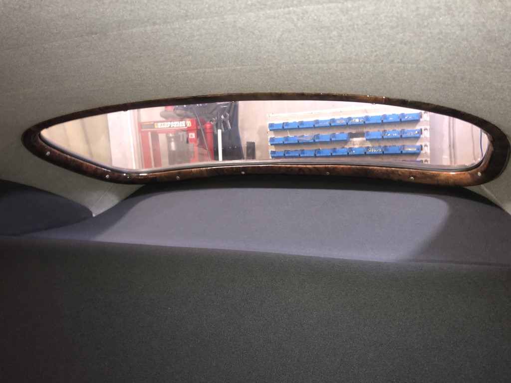

Formika - 11-06-2019
Mõni pilt veel valmimisjärgus olevast Pobist.
[attachment=76093]
[attachment=76094]
[attachment=76095]
[attachment=76096]
[attachment=76097]
