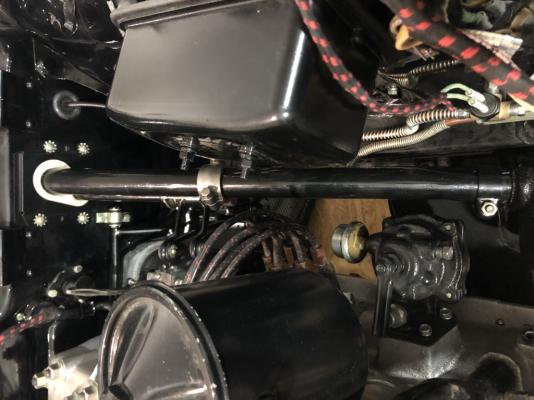

Üks küsimus, kas sellel  mootoril käib väljalaske kollektori alla "ekraan" ka mis kaitseb bensiinipumpa liigse kuumuse eest?
(02-04-2019, 20:26 PM)volvo Kirjutas:  Põnev teema ja kena töö.
 On küll selline asi olemas. Pilt minu Valgest Zimmist. Paigaldan selle koos õhupuhastajaga. Selle auto "originaalsusest" pole mõtet sõna võtta. See tehtud rohkem sõitmiseks.

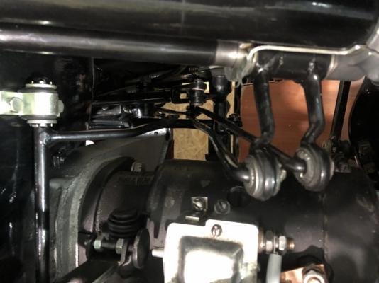

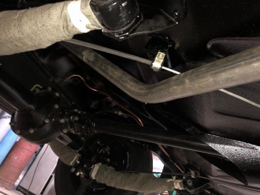

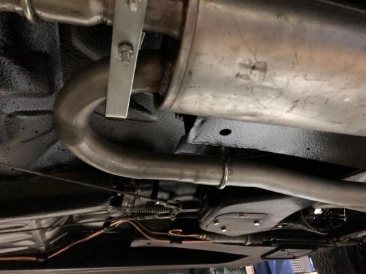

Pobi kallal ka nokitsemine käib. Paika sai käigu-, piduri-, siduri- ja gaasi hoovastik. Kuna originaalset midagi säilinud ei olnud, siis tuli see kõik paika sobitada. Tava Pobeda jupid ei sobinud, peale piduri värgi. Igatahes nüüd töötab kõik ja miski kuhugi kinni ei kiilu ja teineteist ei sega.
Mõned pildilt ka kõhu alt.

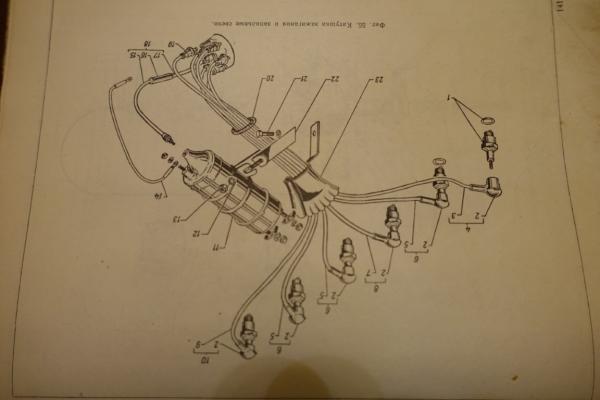

Ma mõtlen, et kas Pobedal ja ZIM-il küünlajuhtmed algselt selliste eboniidist piipudega küünalde külge kinnitusid või olid nagu 51-l:
[Pilt: 16149905.jpg]
Mossemehele pilt kataloogist.

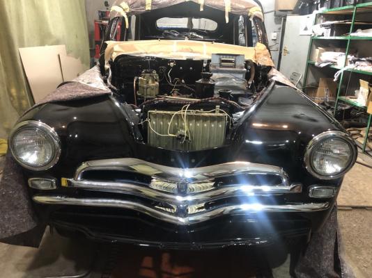

Tasapisi edeneb ka Pobi kokkupanek. Eks ta üks vägistatud projekt ole. Pöörake tähelepanu termostaadi korpusele. Kui ZIM ja GAZ 51 ülemine lõdvik läheb radikasse paraleerselt mootoriga, siis antud isendil 90 kraadise nurga all. Nagu olen mitu korda maininud, sellel isendil kasutusel GAZ 11 radiaator.
Asi hakkab tasapisi ilmet võtma.

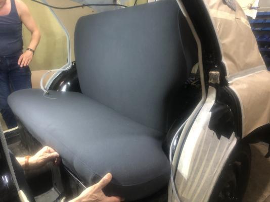

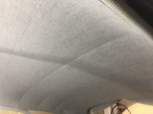

Kui tahad halli sisuga ZIM-mi näha, siis tuleb ette võtta sõit Nizni Novgorodi, ehk endise nimega Gorkisse. Sealses GAZ muuseumis asub viimane liinilt maha sõitnud ZIM, mille sisu on hall. Kahjuks autosid puutuda ei lubata, aga läbi klaasi on sisu näha, et hall. Pilti ei taibanud teha. Muidugi võis see tulla ka sellest, et viimasid ZIM-me toodeti paralleerselt esimeste Chaikadega. Ja Chaikad olid seest hallid. Me mõtlesime tegumoe peale ja jõudsime järeldusele, et istmed tuleb ikka Pobeda snitti järgi õmmelda. Õmblus stiilii kohta sõna võtta ei oska, uurin asja.
