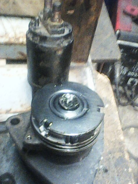

Esiteks oli juba pikemalt probleem et näidikud valgustusega muutsid näitu ja põhjus oli halb kabiini mass mis oli väga alatult katki läinud ning sai asenduse.

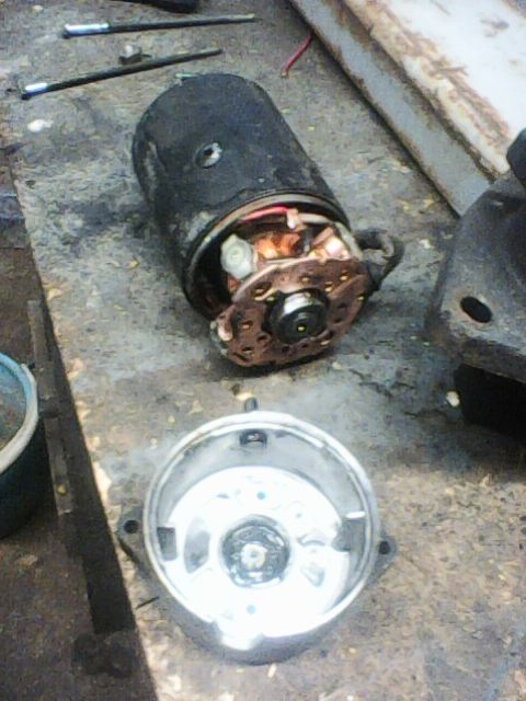

Siis igaks juhuks starter lauale laiali võetud et näha kuidas 2 aastat on Mahle planetaarstarterile mõjunud.
Erilist mõju ei märganud ning sai reduktorile nokatäis määret ning harju vaadatud et kinni poleks.
[attachment=100314]
[attachment=100315]
Harjad nagu uued ja kommutaator puhas.
