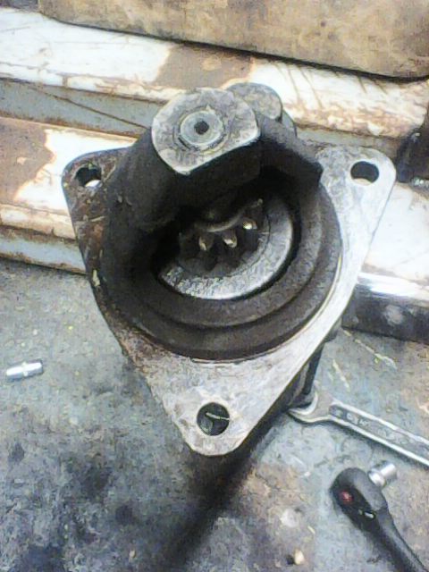

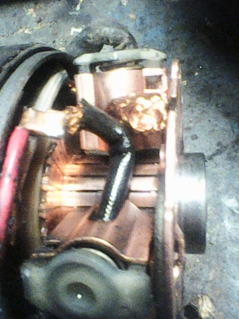

Siis igaks juhuks starter lauale laiali võetud et näha kuidas 2 aastat on Mahle planetaarstarterile mõjunud.
Erilist mõju ei märganud ning sai reduktorile nokatäis määret ning harju vaadatud et kinni poleks.
Harjad nagu uued ja kommutaator puhas.
Määret võis natuke palju saada aga ta harjadeni sealt ei jõua.

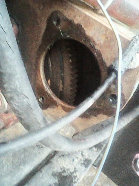

Kuna masin õli ei leki on roostega probleem ja vesi satub starteri ning vaheplaadi vahelt sidurikoja sisse ning järgmine kord kui pooleks läheb panen sinna kindlasti hermeetiku.
Igatahes praegu sai näpuga määret liitepinnale ning kõik klemmid sisse määritud.
Starter on muide originaaltoode veel mitte koopia mida nüüd müüakse ja seepärast on tal liitepindadel kummirõngad ning tõmbereleel lõõts otsas.
