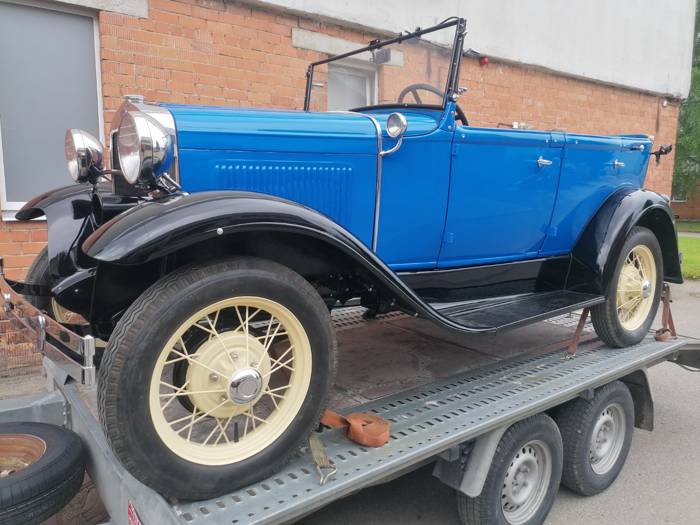

Üks etapp GAZ A elus sai läbi. Täna tõin auto Tartust koju ja hakkan viimaseid paelu kokku siduma. Mis siis veel on jäänud.
1. Katus, küllaltki suur töö, et ta ilusti istuma saada. Samuti koos sellega tuleb paigaldada taga aken. Internetist uurisin, et selle paigaldamine küllalt täpis töö. Väga näotu jääb, kui pärast üks ots madalamale jääb kui teine.
2. Sise polster. Nende tegemine läks tiba nihu ja ukse katted tuleb uued teha.
3. Külg kardinad. Kardinad on iseenesest olemas aga vaja on paigaldada trukid, nii kardinatele kui katuse äärtele.
4. Istmete seljatoed on ka veel lõpetamata, kuna need käivad naeltega ülevalt puitraamile ja tagaistme oma kinnitub koos katusega.
5. Mootor sai käima pandud, töötab ilusti aga nagu alati ilmnesid vead. Genekas ei laadi. Ei mäletagi, kust ostsin, mitte USA-st. Vene oma. Olid ühesugused nii GAZ A-l, AA-l kui MM-l. Tuleb vaadata, kas annab midagi teha.
6. Jagaja Vene kombe kohaselt ära n.....d. Roolilt peab saama reguleerida süütenurka, aga sealt midagi ära ratsitud ja reguleerimine võimatu.
7. Puudu vaakum toru kollektorist tulemüürini. Ei saa proovida kas kojamees töötab või ei.
8. Kapoti nurgad otsustasin vahetada nahksete vastu, nagu originaalil oli. Tänu ksf. Sidorov, kes lambukese õigele teele juhatas.
9. Numbri kinnituse teen ka originaalse. Ühel Ukraina mehel on originaalsed jubinad olemas.
10. Külgmised tuuleklaasid ka puudu, tellisin küll Fordi omad aga tuleb välja, et GAZ omad suuremad. Need tuleb ka siin kohapeal valmistada.
11. Ja I-le punkt, kuidagi olen unustanud käigukasti nupu. Polegi teist
Paari kuuga peaks need asjad ikka korda saama.

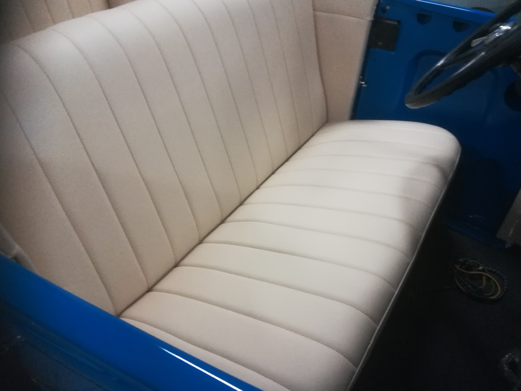

Selle projekti viies aasta algas ja selle suvega tahaks kriipsu alla tõmmata. Kõigele vaatamata osutus GAZ A renoveerimine lihtsamaks kui hilisem mudel GAZ M1, suuresti tänu sellele, et auto on praktiliselt koopia Ford Model A-st. Ütleme, et pool autot on pärit USA-st, poolest pooled originaalsed GAZ A jupid ja poolest pooled ise valmistatud. Täna alustasime polstri ja istmete paigaldusega. Päevaga valmis ei jõudnud ja läheb veel päev, et sellele tööle kriips alla tõmmata. Jääb siis veel katus. Seda ei saanud ennem teha, kui polsterdus tehtud. Kinnitub katuse tagumine äär sama puitkonstruktsiooni külge - ennem taga istme seljatugi ja peale katuse tagumine äär.
[attachment=88501]
[attachment=88502]

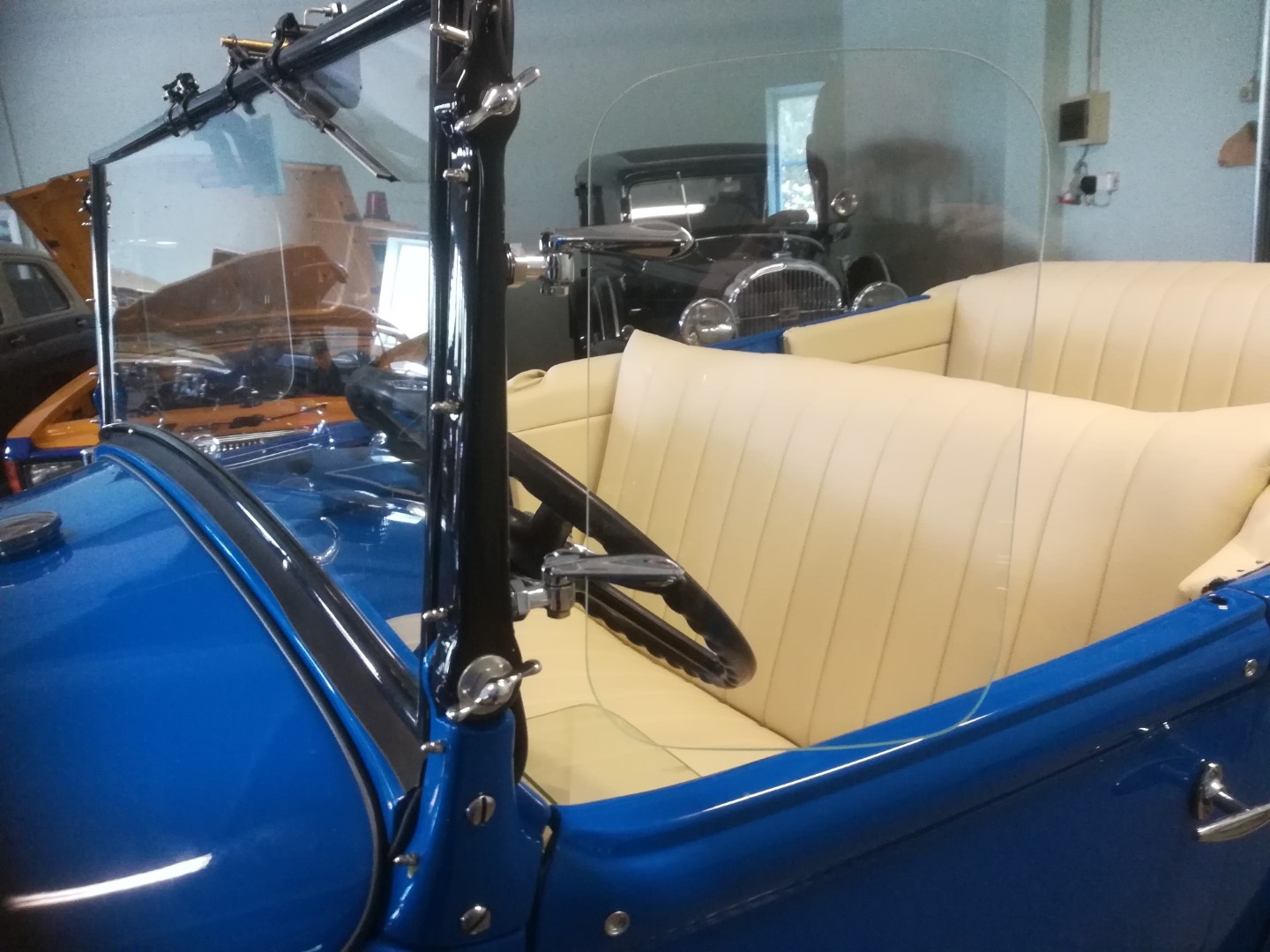

Mõned postitused tagasi sai postitad nimekiri tegemist nõudvatest asjadest. Täna sai siis külge külgmised tuuleklaasid (inglise keeles Windwings, ehk maakeeli tuuletiivad). Kunagi sai teised USA-st tellitud aga nagu pahatihti, jälle valed ehk tükk maad väiksemad. Õnneks oli originaal klambritega kaasas ka paber, millel täpme pilt sellest klaasist. Nii sai Tartust need klaasid tellitud. Seal karastati ka need ära.
[attachment=88530]
Igatahes jääb mul mitu kastitäit GAZ A/Ford A juppe üle. kui keegi hakkab kunagi nimetatud isendeid taastama, võtke aga ühendust.
