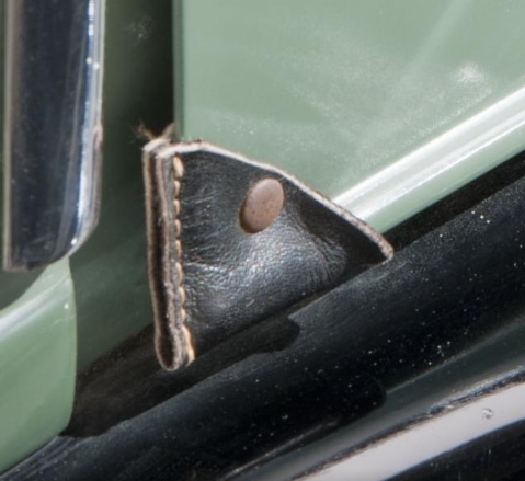

Sellel pildil on taastatud masin ja kapoti nahast kaitse on valesti tehtud. Õmblus peab jääma siseküljele nagu nendel piltidel.
[Pilt: DSC01372_1600x1200.JPG] [Pilt: DSC01328_1600x1200.JPG]

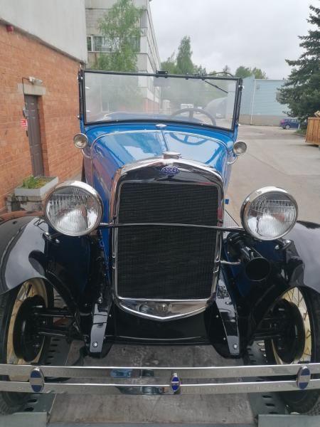

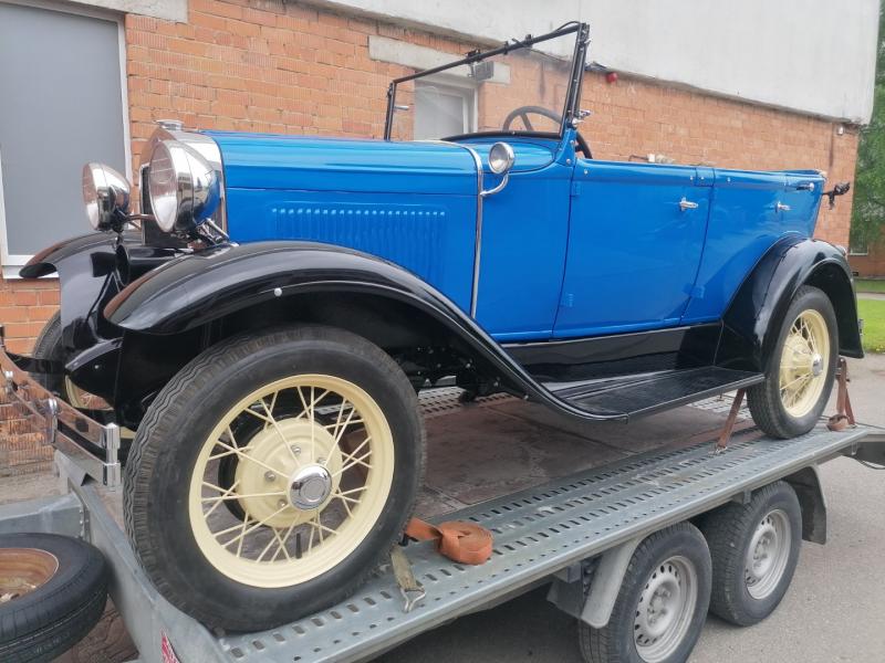

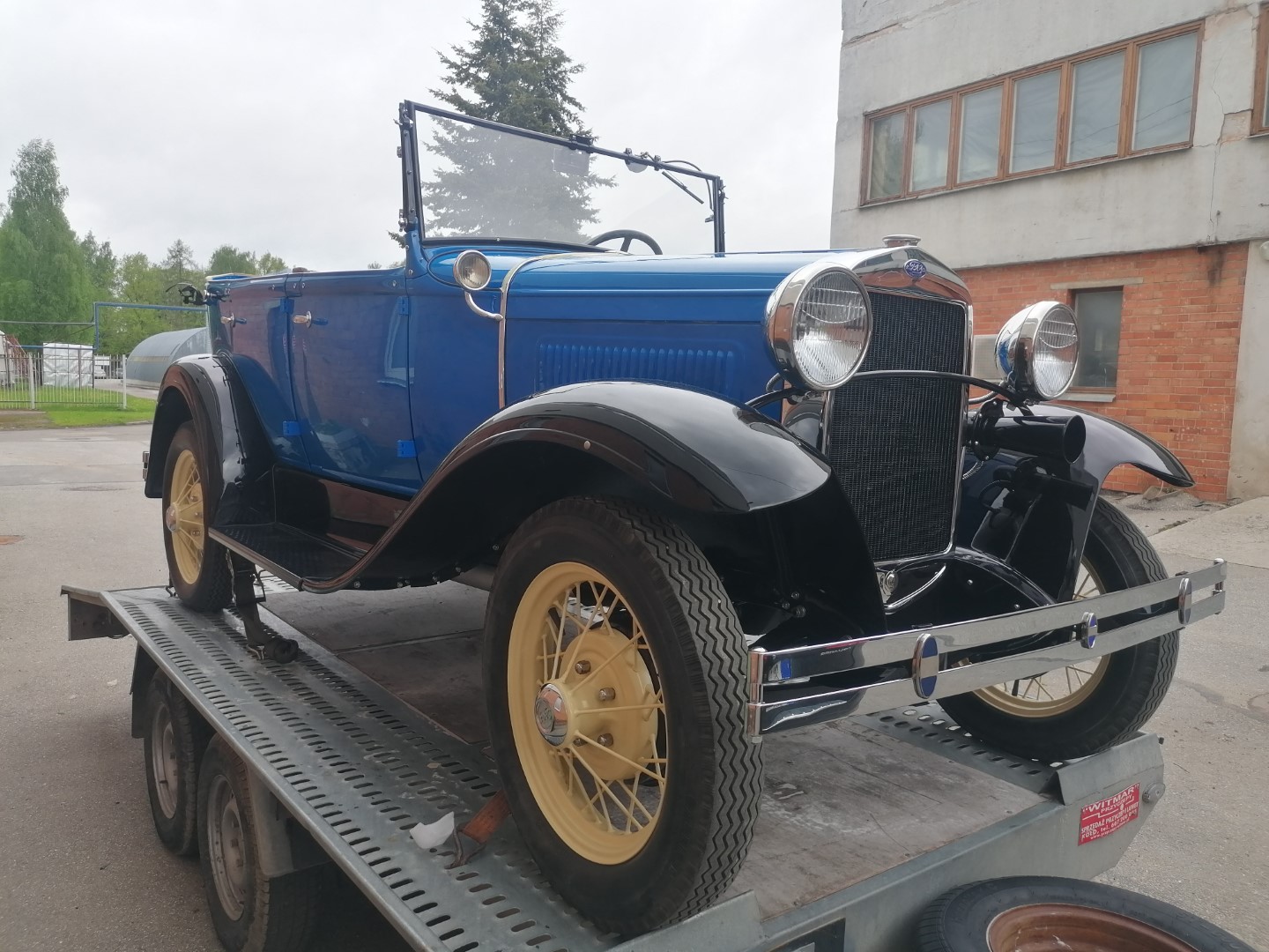

Üks etapp GAZ A elus sai läbi. Täna tõin auto Tartust koju ja hakkan viimaseid paelu kokku siduma. Mis siis veel on jäänud.
 1. Katus, küllaltki suur töö, et ta ilusti istuma saada. Samuti koos sellega tuleb paigaldada taga aken. Internetist uurisin, et selle paigaldamine küllalt täpis töö. Väga näotu jääb, kui pärast üks ots madalamale jääb kui teine.
 2. Sise polster. Nende tegemine läks tiba nihu ja ukse katted tuleb uued teha.
 3. Külg kardinad. Kardinad on iseenesest olemas aga vaja on paigaldada trukid, nii kardinatele kui katuse äärtele.
 4. Istmete seljatoed on ka veel lõpetamata, kuna need käivad naeltega ülevalt puitraamile ja tagaistme oma kinnitub koos katusega.
 5. Mootor sai käima pandud, töötab ilusti aga nagu alati ilmnesid vead. Genekas ei laadi. Ei mäletagi, kust ostsin, mitte USA-st. Vene oma. Olid ühesugused nii GAZ A-l, AA-l kui MM-l.  Tuleb vaadata, kas annab midagi teha.
 6. Jagaja Vene kombe kohaselt ära n.....d. Roolilt peab saama reguleerida süütenurka, aga sealt midagi ära ratsitud ja reguleerimine võimatu.
 7. Puudu vaakum toru kollektorist tulemüürini. Ei saa proovida kas kojamees töötab või ei.
 8. Kapoti nurgad otsustasin vahetada nahksete vastu, nagu originaalil oli. Tänu ksf. Sidorov, kes lambukese õigele teele juhatas.
 9. Numbri kinnituse teen ka originaalse. Ühel Ukraina mehel on originaalsed jubinad olemas.
 10. Külgmised tuuleklaasid ka puudu, tellisin küll Fordi omad aga tuleb välja, et GAZ omad suuremad. Need tuleb ka siin kohapeal valmistada.
 11. Ja I-le punkt, kuidagi olen unustanud käigukasti nupu. Polegi teist Big Grin.
Paari kuuga peaks need asjad ikka korda saama.
Unustasin mainida, et muu kõik töötab. Esituled, park tuled külgedel, signaal ja tagumine park ja piduri tuli.
See nummer 5. positsioon ülaltoodud nimekirjas sai loodetavasti ajastukohaselt ikka koos mattide ja joppidega eelnevalt polariseeritud?
Kere poolest on ta siis valmis?
(24-05-2021, 19:51 PM)spitfire Kirjutas:  See nummer 5. positsioon ülaltoodud nimekirjas sai loodetavasti ajastukohaselt ikka koos mattide ja joppidega eelnevalt polariseeritud?
Kõik sai tehtud aga selguse saamiseks võtsime geneka lahti ja on ikka väga närune. Kuigi omal ajal ostes müüja väitis, et kõik on kontrollitud ja remonditud. Tõenäoliselt piirdus remont üle värvimises.
(24-05-2021, 20:50 PM)valgeratsu Kirjutas:  Kere poolest on ta siis valmis?
Kere, käiguosa, elektri värk kõik valmis. kõik puudused lugesin üles.
