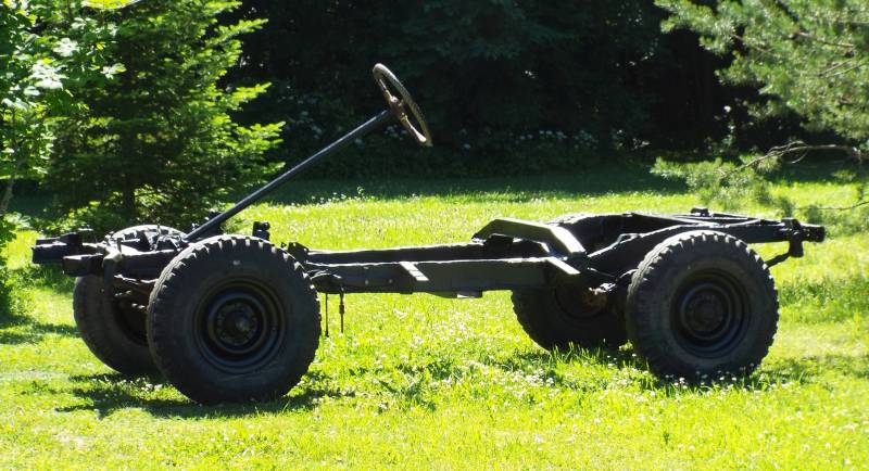

Raivo - 22-09-2022
Vahepeal sai ka mootor maha tõstetud. Õige tööriistaga on toimingud palju lihtsamad - võrreldes vintsiga punnimisest, on taliga tõstmine oluliselt lõbusam.
Mootori sõidutamiseks koostasin käepärastest vahenditest vankri.
Alles jäänud raami käis vaatamas spetsialist ja tõdes: "kuuaega tubli tööd, otsi paremas seisukorras isend".
Nii et kui kellelgi on üle, siis palun lahkel pakkumine PS.
Hetkel time-out, sest projekt "kuur" lendas peale sooviga enne külmasid kuhugi jõuda.
