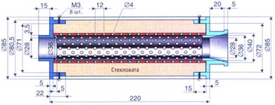

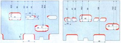

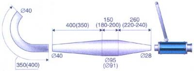

ja kui ma sellele libedale teele juba läksin, siis siit veel mõned nõuanded jupiterile: 2 joonist summi jaoks ja 1 silindrite silumiseks (vasak jup-4-le ja parem 5-le).
ps olgu aga öeldud, et kõige selle juurde käivad veel lisaks balansseerimised, õhufiltri vahetus, uus süütemäng, teised karburaatorid, õiged küünlad jne. aga midagi peab ju avastamisrõõmuks ka jääma...
üht-teist tilgutan aga siia hiljem veel lisaks.

- ja siis summutist: see on vast kõige mõttekam ümber ehitada 5.seeria korral, sest siis on ühesummutilise valemid täitsa kehtivad. vanematel pole aga asi nii lihtne ja ausaltöeldes tean väheseid mehi, kellel \"1 püti ja mitme summuti\" kohta teadmisi on. nüüd tuleb see info vaid kätte saada.

[- planetal saab kerge vaevaga suurendada silindri täituvusastet hobuserauakujulise vahetükiga, mis väntvõlli vahele käib (spordil seda teha ei saa, sest seal on kepsu kinnitus väliskontuurile liiga lähedal).
- Ega ei ole jooniseid nn. hobuserauakujulise vahetüki kohta.
