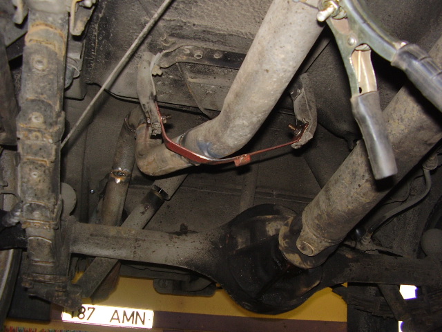

kuna sumbuti vajab varsti väljavahetust, hakkasin siis ise uut tegema:
Aluseks vötsin ziguli roostevaba korpusega sumbuti, tegin sellest otsevoolusumbuti, asukohta originaaliga vörreldes pidin ka muutma, sest see ei mahtunud sinna kus vana oli. Topeltplekk jahutusvahega on benapaagi läheduse töttu.
Arrogance diminishes wisdom !

Heli jäi mahedalt madal, mitte selline ajudest läbi mürisev. Auk all on selleks, et kontentsi sisse ei jääks väävelhappena roostet tekitama. See muidugit tuleb ülevaatuse ajal kinni panna, muidu arvuti loeb selle gaasilekke auguks. Resonaatori olin jöudnud juba varem roostevaba panna.
