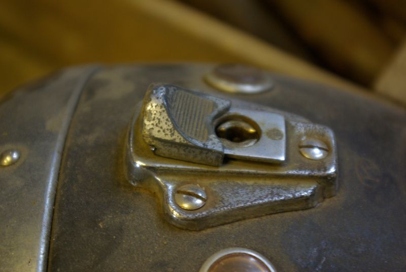

Originaalne süüteluku kate peaks siis välja nägema selline, mida ka kahjuks veel ei oma:

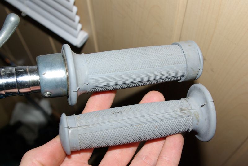

Sain vahepeal tuliuute IŽ käepidemete omanikuks, ainuke probleem, et sindrinahk halli värvi...aga oleks vaja musti. Kas on keegi proovinud kummi värvida; kuivõrd see õnnestub, kui ühtlane jääb toon, kaua see üldse kestaks ja kui sügavale pigment tungiks?
Väike märkus ka originaalsuse teemal, nimelt käib gaasikäepideme otsa originaalis kattekummi riba, nagu ka pildilt näha. Mina seda varem ei teadnud, kuid varuosade kataloog kinnitab seda.

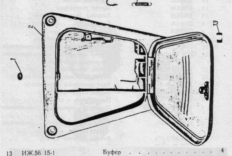

Järgmisena huvitab mind lahendus varuosade kataloogi poolt esitatud väljakutsele. Nimelt seda sirvides jäi silma, et küljekarpidel (tööriista- ja akukast) on 4tk mingeid puhvreid originaalis. Ehk siis kummalegi poole jääks 2tk. On need siis kummist või metallist ja kuhu need võiks asetseda? Lisasin ka pildimaterjali:
Müstilise detaili number on 13 Smile

praud Kirjutas:Järgmisena huvitab mind lahendus varuosade kataloogi poolt esitatud väljakutsele. Nimelt seda sirvides jäi silma, et küljekarpidel (tööriista- ja akukast) on 4tk mingeid puhvreid originaalis. Ehk siis kummalegi poole jääks 2tk. On need siis kummist või metallist ja kuhu need võiks asetseda? Lisasin ka pildimaterjali:
Need 4 "puhvrit" saavad olla ainult kummist punnid, mis käivad aku alla, aku ja karbi vahele.

Nr.13 puhvrite suhtes ma veidi kahtlen, et need aku alla käivad - justkui vähe ruumi oleks neljale. Raamatu ühelt pildilt paistab, et seal aku all pole midagi. Kas ei või olla, et need puhvrid käivad hoopis küljekarpide alumiste kinnituspoltide ja raami vahele? Põhjusel, et mõlema küljekarbi alumised osad jäävad üsna suurde pingesse, kui nende poldid kinni kruvida.

praud Kirjutas:Nr.13 puhvrite suhtes ma veidi kahtlen, et need aku alla käivad - justkui vähe ruumi oleks neljale. Raamatu ühelt pildilt paistab, et seal aku all pole midagi. Kas ei või olla, et need puhvrid käivad hoopis küljekarpide alumiste kinnituspoltide ja raami vahele? Põhjusel, et mõlema küljekarbi alumised osad jäävad üsna suurde pingesse, kui nende poldid kinni kruvida.
Küljekarpide sobitamine raami külge on omadest kogemustest üks paras tegemine. Seni ei ole täheldanud mitte ühegi ratta puhul raami ja karbi vahelisi (kummi)pukse, kuigi vajadus nende järgi oleks olemas. Mil moel on praegu Sul lahendatud küljekarpide asetsemine raamitorude suhtes?
Lenksukumme ma värvida ei soovita. Ei tea olemas olevat sellist värvi mis kummi külge hakkaks, ning pinna sisse imendumise suhtes olen samuti skeptiline. Mustale kummile annab tema värvuse peenike tahm, mis tema koostise hulka on segatud, värvainet selle koostises ei leidu.
Hetkel on küljekarbid kinnitatud ainult ülalt, alumised poldid on kergelt kinni kruvitud. Kui viimaseid üritada kõvemini pingutada, siis jäävad karbid pingesse ja luugid ei taha enam hästi käia. Kui need 4 puhvrit peaks käima alumiste kinnituspoltidega komplekti, oleks lahendus käega katsutav. Olen mõelnud, et peab ilmselt minema Riiga lähiajal ja sealset 56-e tõsisemalt uurima.

Käepidemete kummide toonimise osas ei olnud ise ka eriti optimistlik...
