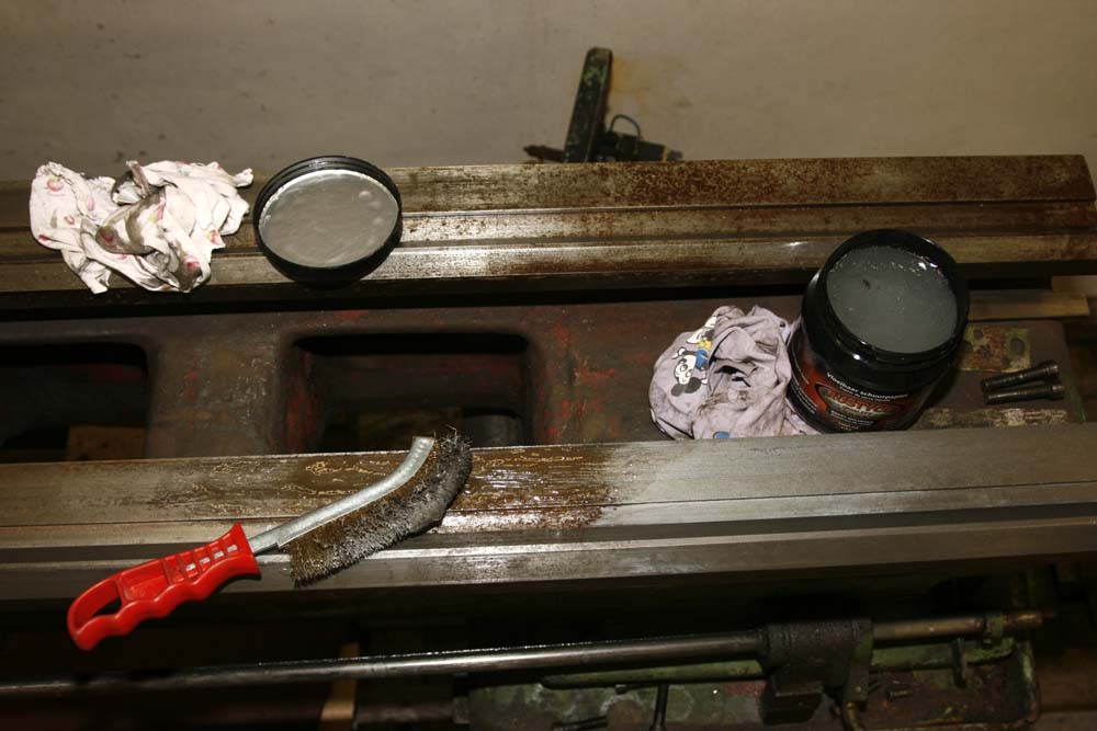

Nagu öeldakse, siis üks pilt räägib rohkem kui tuhat sõna. Mul on kaks pilti, seega peaks eriti palju enda eest rääkima.
Töö pooleli:
Lõpptulemus:
Ma ei saa asja promomisest mitte mingisugust (rahalist) kasu. Samas ei tahaks ka, et asjalik asi niisama asja eest teist taga väga maha tehakse. Ehk siis mina olen väga tänulik, et on olemas selline vahend, millega on mõtet minna kaabitsetud pinnalt roostet eemaldama.
Eemaldamine ise käis löga ja harjamisega: suht paks kiht löga ja harjaga kohe kraapima. Löga laiali piisavalt suurele pinnale, et ühest otsast käib harjaga nühkimine, teises seisab pisut, hari käib koguaeg. Löga teeb rooste harjamise efektiivseks, lõpuks pind kaltsuga hoolikalt puhtaks. Mina olen tulemusega rahul.
#55
(29-06-2012, 10:53 AM)Envir Kirjutas:  Ma ei saa asja promomisest mitte mingisugust (rahalist) kasu. Samas ei tahaks ka, et asjalik asi niisama asja eest teist taga väga maha tehakse.
Põhimõtteliselt pole mul muud öelda kui "+1". Ei ole minagi kuidagi edasimüüjaga seotud ning sai proovitud seda roostes mootoriploki peal. Ei ole miskine imerelv stiilis "kannad vahendi pinnale, ootad pool minutit ja tõmbad lapiga rooste maha", kuid toimib ja lihtsustab rooste eemaldamist. Samuti üllatas selle geelivariandi väike kulu: minu kasutuse juures jätkub vist lastele ka Big Grin
