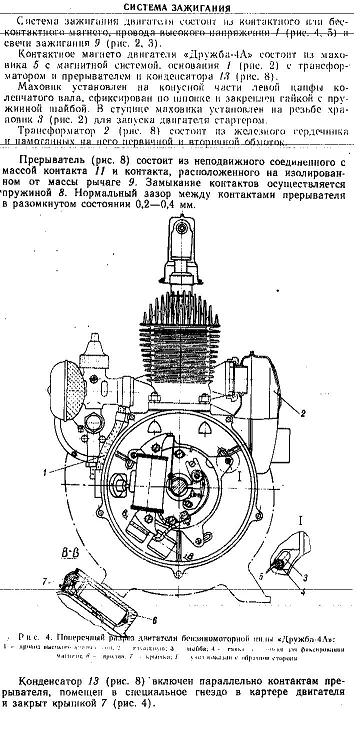

Mehhaanika osa on identne, aga süüdet on kajastatud elektroonilist. Ongi seda vaja või kontaktsüüdet? Kui kontaktsüüdet, siis tuleb süüte osa vaadata kuskilt mujalt. Kasvõi alljärgnevatelt piltidelt.
#15
Avastasin ise ka, et see süüde pole see mis mul vaja.
