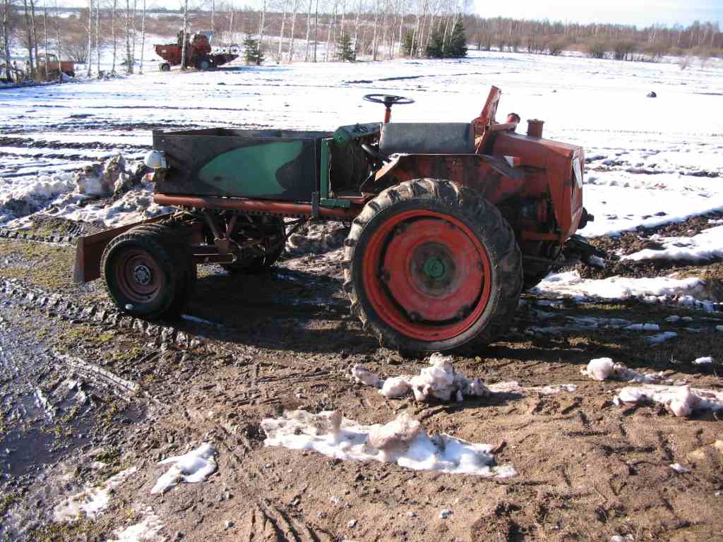

Panen oma sahast kah mõne pildi. Pole suuremad asjad, kuid mingi ülevaate ehk saab.
Sihuke näeb välja pargitus saska, millel ees põksi sahk:
[Pilt: 010085529353150.jpg]
Võiks olla sentimeetrit kümmekond lähemal esisillale, kuid juba praegu on silindri ülakinnituse paigaldamine paras PITA:
[Pilt: 0100855363c102b.jpg]
Varem oli juttu kinnitamisest. Põksi külge kinnitus raam tagant 12 poldiga:
[Pilt: 010085524115dc3.jpg]
Nagu pildiltki näha, saavad kinnitused vatti ja nii ongi mõlemad sisemised plaadid üle keevitatud, üks näikse olevat ka ise tehtud.
Neile assisteerisid 4 Uklambrit ümber raamitalade.
Laisa inimesena panin ka kasti silindrid samale raamile, mistõttu raamist head pilti ei ole.
[Pilt: 010085519769fa8.jpg]
Ei tasu end lasta eksitada minu valitud tükkide kujust ega dimensioonidest - kogu konstruktsioon on tehtud kättesattunud vanarauast ja kokku keevitatud Hiina inverteriga valgustusvoolust. 3 talve on üle elanud, ühe rooli olen hooga hange lükkama asudes oma isikliku rinnakorviga rõhkunud... Seni ei ole ükski raami osa järgi andnud.Big Grin
