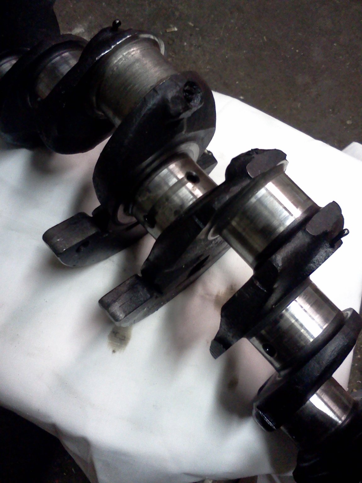

Nukk oli korras. Mingeid erilisi kulumise märke polnud. Samuti olid korras ka nuka saaled. Isegi väga head. Tundus nagu oleks keegi neid seal hiljuti vahetanud. Seega jäid paika.
Vändaga olid lood halvemad.
Üks kepsusaale oli end ringi tõmmanud. Vaadates millist lammutustööd ta seal teinud oli, pidi ta seal tükimat aega ringi käima.
Ka kepsu sisepind oli rikutud
Mõõtes vända kaela, oleks selle vast saanud kolmandasse remonti lihvida, aga sellel ei näinud ma enam mõtet, kuna uus vänt maksis ainult 180 euri, ostsin uue.
Üks keps sai ka uus ostetud ja teised kolm kenasti puhtaks nühitud.

Hea et tähelepanu juhid. Viskasin kiirelt pilgu peale. Vänt tundub olevat korralikult toodetud. Kõik avad ja augud on omal kohal.

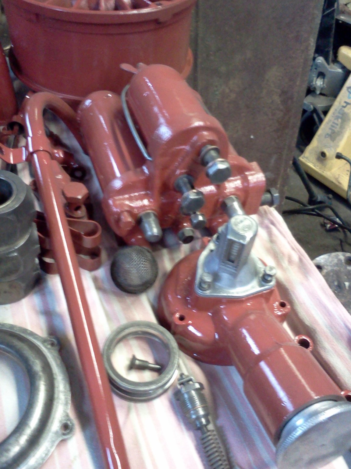

Nagu ma siin ennist mainisin, siis mootori värviks tuli tumedam kärtspunane. Kuna telefoni peal olevad kaamerad, ei suuda alati kõike üks ühele jäädvustada, siis on piltide pealt paistev värvitoon hoopis nutusem, kui tegelikult.
Mootoriplokk sai puhastatud, krunditud ja värvitud.
Sidurikoda
Sisselaske kolle sai puhtaks nii väljast kui seest
Hõõgküünal töötas ilusasti. Tuli ainult ära puhastada.

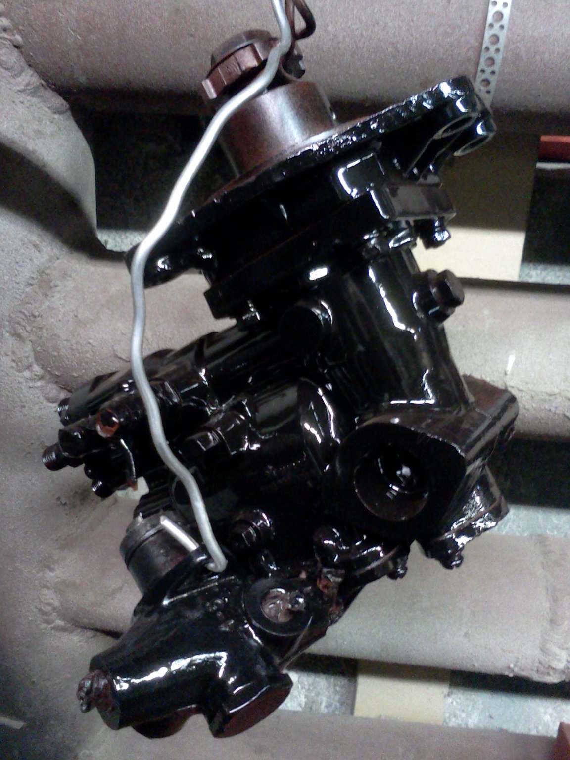

Pump sai musta kuue, remontima teda ei hakanud. Mis tühjast ikka torkida, kui ta töötab Smile
Kütusefiltri korpused
Õlipaak nagu kõik teisedki detailid, puhtaks, krunt ja värv
Ventilaator sai laiali kistud, vanad laagrid eemaldatud, uued sisse ja samuti värvi alla
Sussklapid said endale uued tihendid
Veel mingid vidinad
