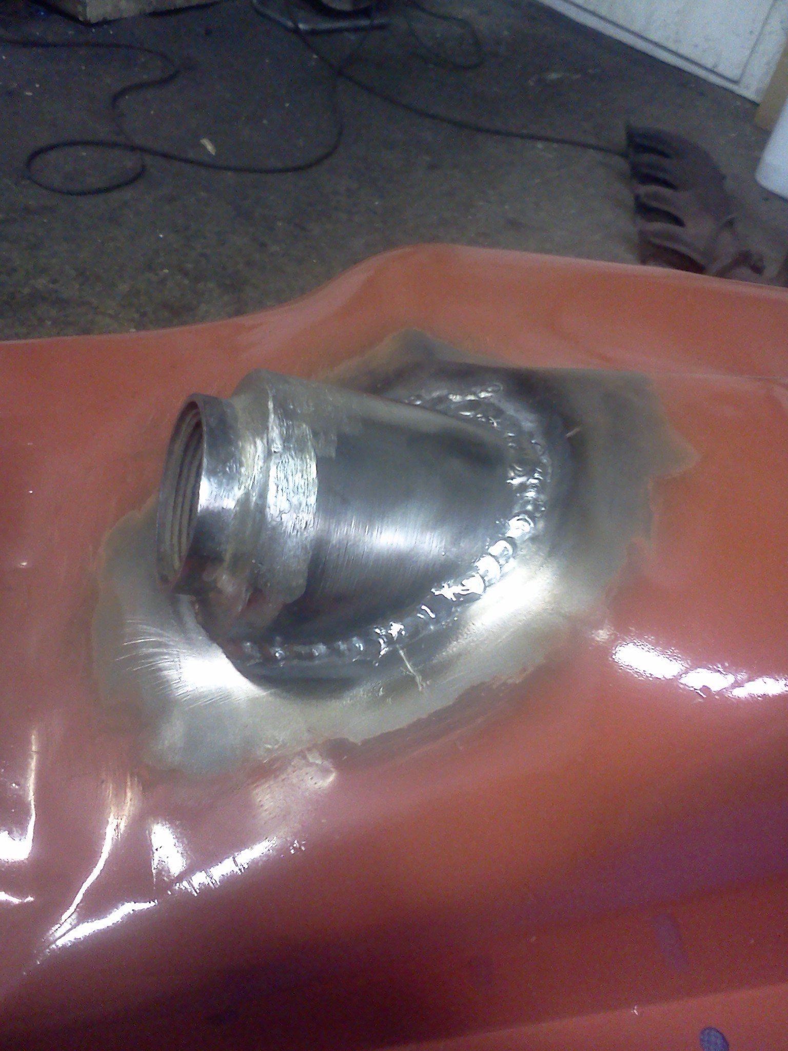

Sai siis karter ära puhastatud.
Krunt ja värv suure hurraaga järgi
Ja siis tuli meelde. Kurat... ma pidin ju karterisse õli jaoks tenni panema, et talvel vähe lihtsam oleks.
Mis seal ikka, mis sitasti, see uuesti.

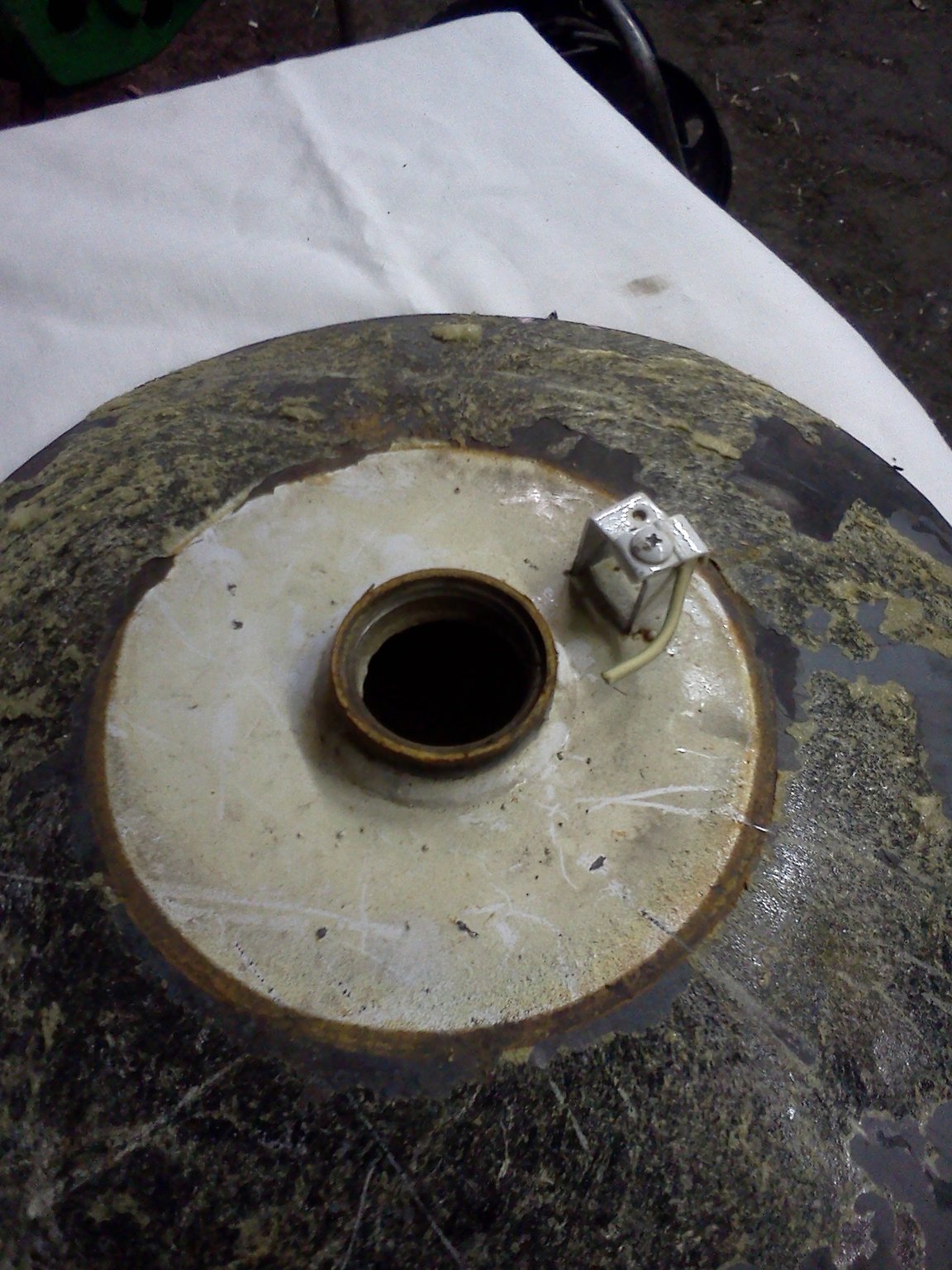

Ma olin kunagi, ühelt vanalt boilerilt eemaldanud, koos keerme osaga, terve küttekeha. See läheks ju ideaalselt sinna karterisse õli soojendama.
Boileri küttekehal on kaks head omadust. Esiteks on seal sees kontroller, millega annab temperatuuri valida ja mis ei lase õlil üle kuumeneda.
Ja teine hea omadus on see, et vajadusel saab ta pesast välja tõmmata nii, et elektroonilise osa koos termostaadiga pistad endale taskusse ja küttekeha jääb ikka sinna süsteemi sisse. Paned avale klepsu ette, siis ei pääse tolm sinna sisse ning tööd tehes traktoriga ei ole ohtu, et seal midagi ära lõhud.
Parim asukoht oli kohe õlivõtturi kõrval, tegelikult ta ei olekski kuhugile mujale mahtunud.

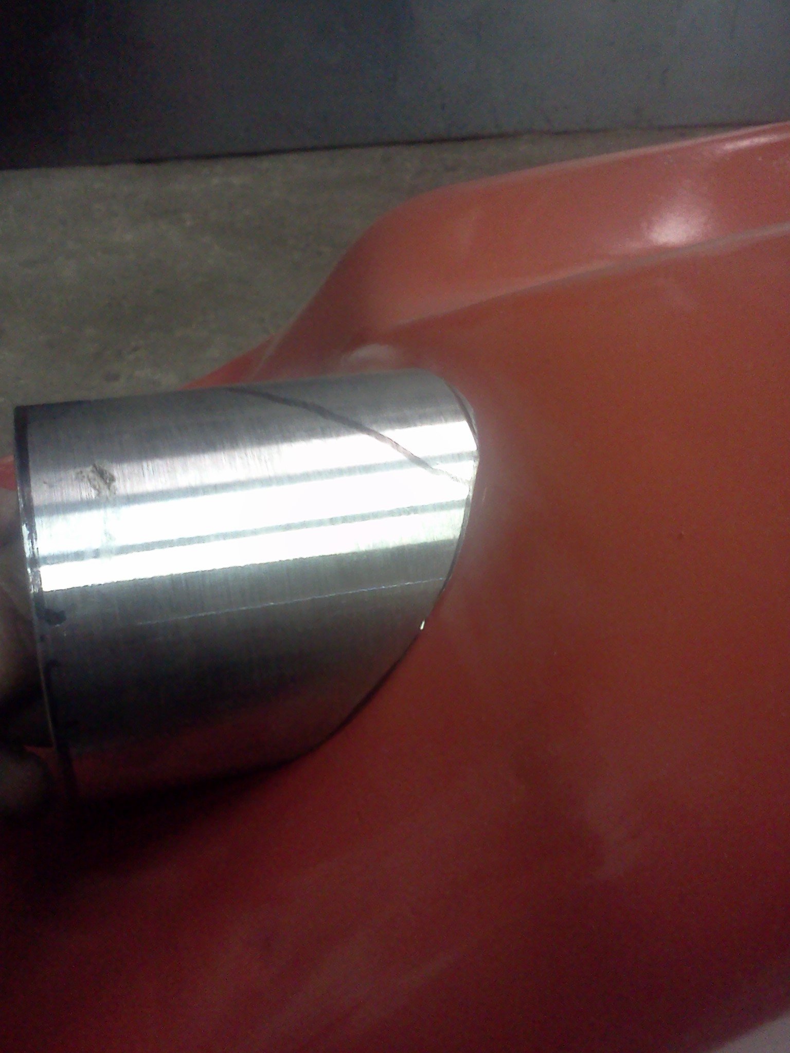

Kuna karteri põhi on sealt kumer, pidin treima pisikese toru jupi ja lõikama boileri küljest ära keerme osa
Seejärel sai tehtud paberist toru šabloon
Šablooni pealt oli mugav kanda, õige nurk, torule peale
Toru jälje joonistasin karteri kaanele
Ja nüüd sai augustama hakata
Järgmiseks oli käes keevituse aeg. Toru õmblesin igaks juhuks kinni, kahelt poolt kaant, et õli läbi ei hakkaks immitsema. Meeldiv oli asja juures see, et värv pidas ilusasti keevitusest tekkivale kuumusele vastu. Nagu näha, puhastasin ma pinna ainult 1cm kauguselt.

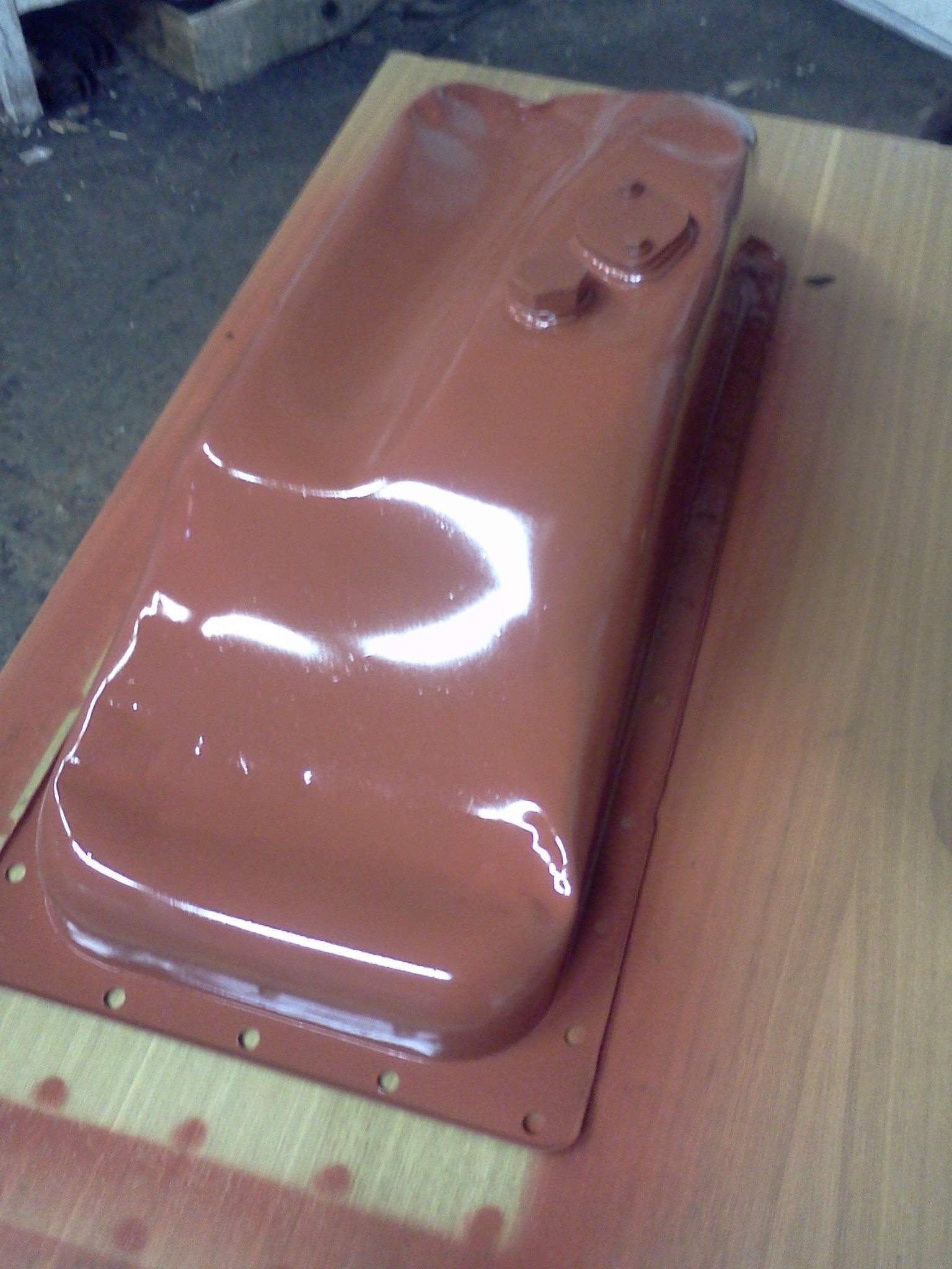

Ning lõpuks, või õigemini järjekordselt, läks kaanele selga krunt ja värv.
Saaks nüüd traktori järgmiseks talveks sõitma kah Big Grin

Kas see mõlk peab vanni eesotsas olema ?
Tervitab Veteran.
#49
(06-03-2013, 09:41 AM)Veteran Kirjutas:  Kas see mõlk peab vanni eesotsas olema ?
Armid kaunistavat meest...
Ning ikka virisen - ei ole sel asjal sussklappi, on klapitõstehoovad (või klapitõsteõlakud, nagu mõnes allikas kirjas).
Suur töö on tehtudCool, mida ka kajastada viitsitakse. Aitäh!

Nende mõlkidega on jah nii, et las nad olla, lõppkiirust nad ei mõjuta ja nagu sa ütlesid, armid kaunistavad... Smile
Ega seal päris sussklappi ei olegi, lihtsalt üks ilus eestikeelne sõna, kenam sõna kui dekompressioonimehhanismi klapitõstehoovad. Ja tegelikult annab edasi ka arusaamise hoobade tööst. Ütleme nii, et tehniliselt väär sõnastus aga kõrvale hää kuulata Smile

Mõlk karterivannis on ilmselt siis eelkäijate märk, kunagisest töörügamisest.
Seda vanni mõlki sõita pole keeruline, piisab kui korra saad miski suurem juurikas või kivi vanni alla kinni ja mõlkis ta ongi.
Mulle meeldib selle masina korrastamine hoolimata, sellest mõlgist õlivannis.Wink

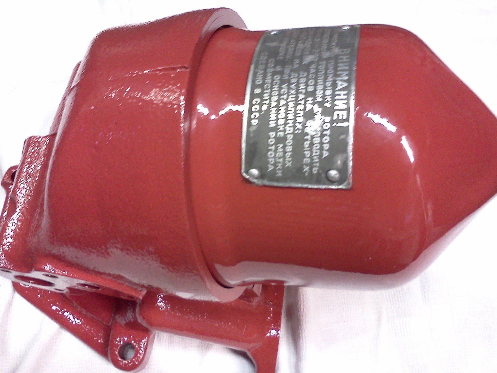

Vahepeal suurt edasiminekut pole, võibolla isegi veits tagasiminekut. Nimelt sai valitud, RAL'i järgi, teise firma punane ja asi läks vett vedama. Nu ei olnud see sama toon. Seega pidin kõik jupid uuesti üle värvima. Tulemus sai tunduvalt parem muidugi. Nüüd on mootor ehtne Ferrari punane Big Grin
Mässatud sai ka õlifiltriga (ma tean, et ei ole filter Smile )

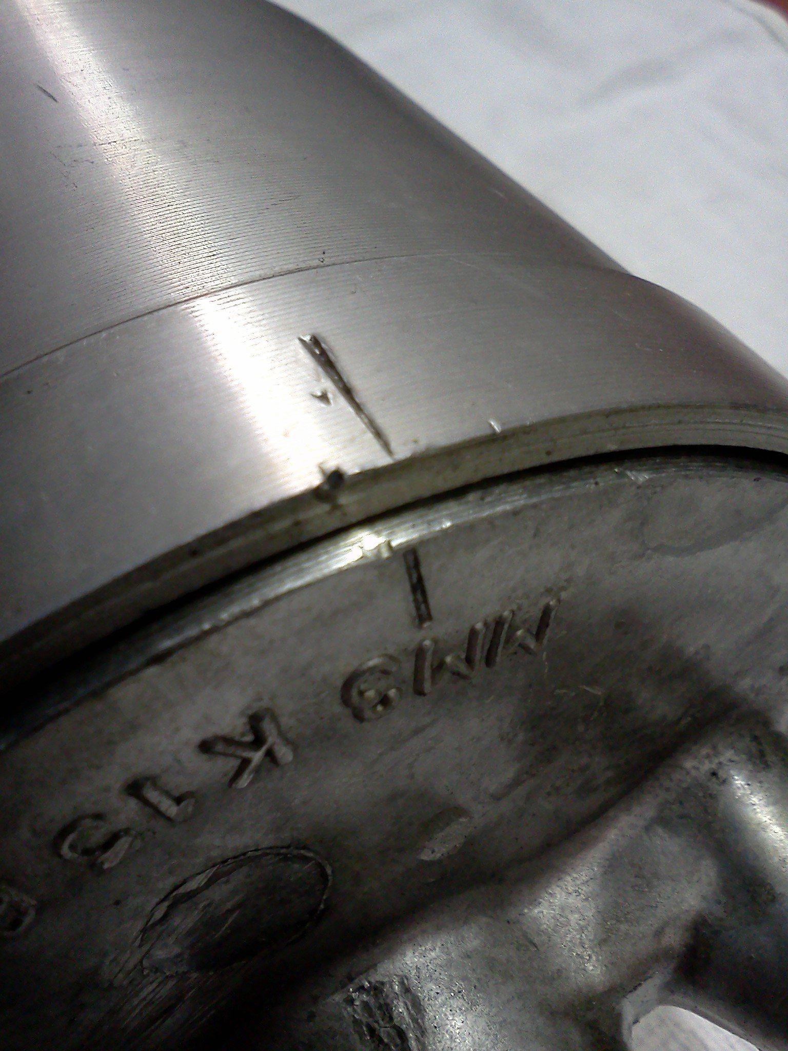

Kokku lapates pidid märgid kokku minema
Südant ei olnud, et teiste inseneride poolt jäetud memosid kustutama hakata, nii see tähtis sildike sinna jäi.
Teip peale, enne värvimist, ja lõplik tulemus oli kohe heldimust tekitav. Mul tuli praegu meelde, et ma ei ole seda isegi läbi veel lugenud. Eks ma viska pärast pilgu peale, äkki on midagi huvitavat seal kirjas.
