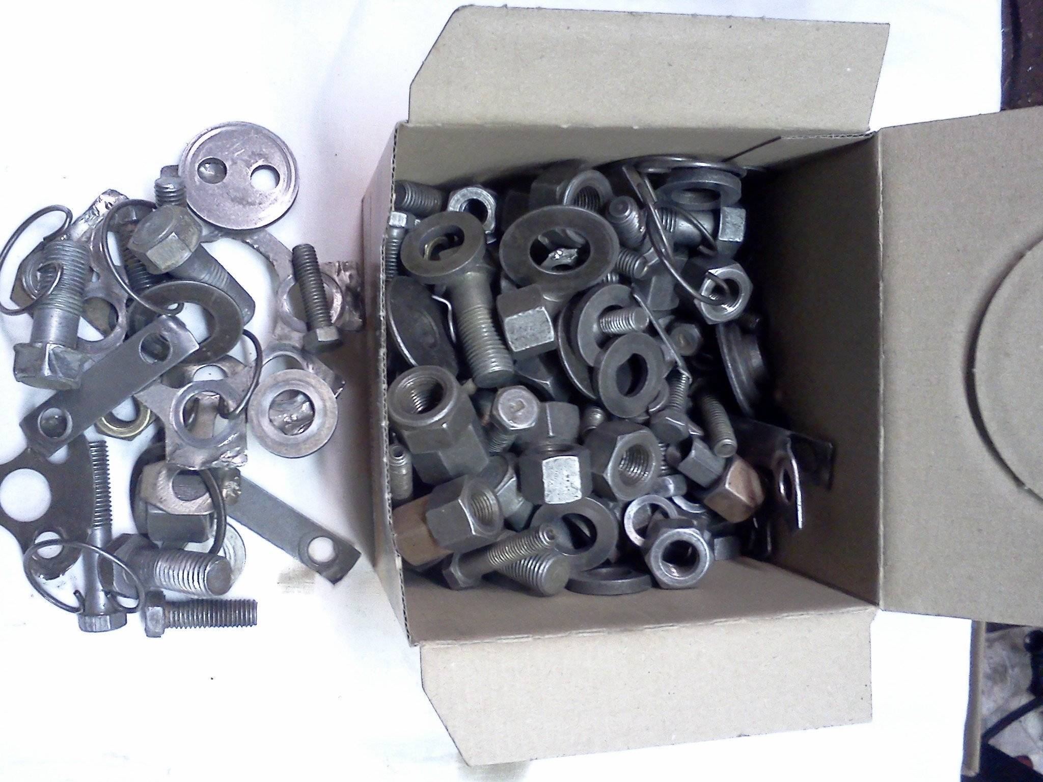

Mutrite ja poltide puhastamiseks, lõikasin tulekustutile augu sisse ning keevitasin kaane peale. Sinna viskasin siis kõik need pisikesed, musttuhat jubinat, lahustit juurde ja treipinki ringi käima. Üks mootoririhm läks ka sinna sisse, et segaks paremini.
Alguses kartsin, et seal sees võib säde tekkida, siis oleks nalja saanud Big Grin aga ei miskit. Järgmine kord kasutan selle jaoks diislit siiski. Big Grin
Aga mutikad said puhtaks ja säravad nigu kulda. Nüüd saab mootori kasvõi valgetes kinnastes kokku lapata.

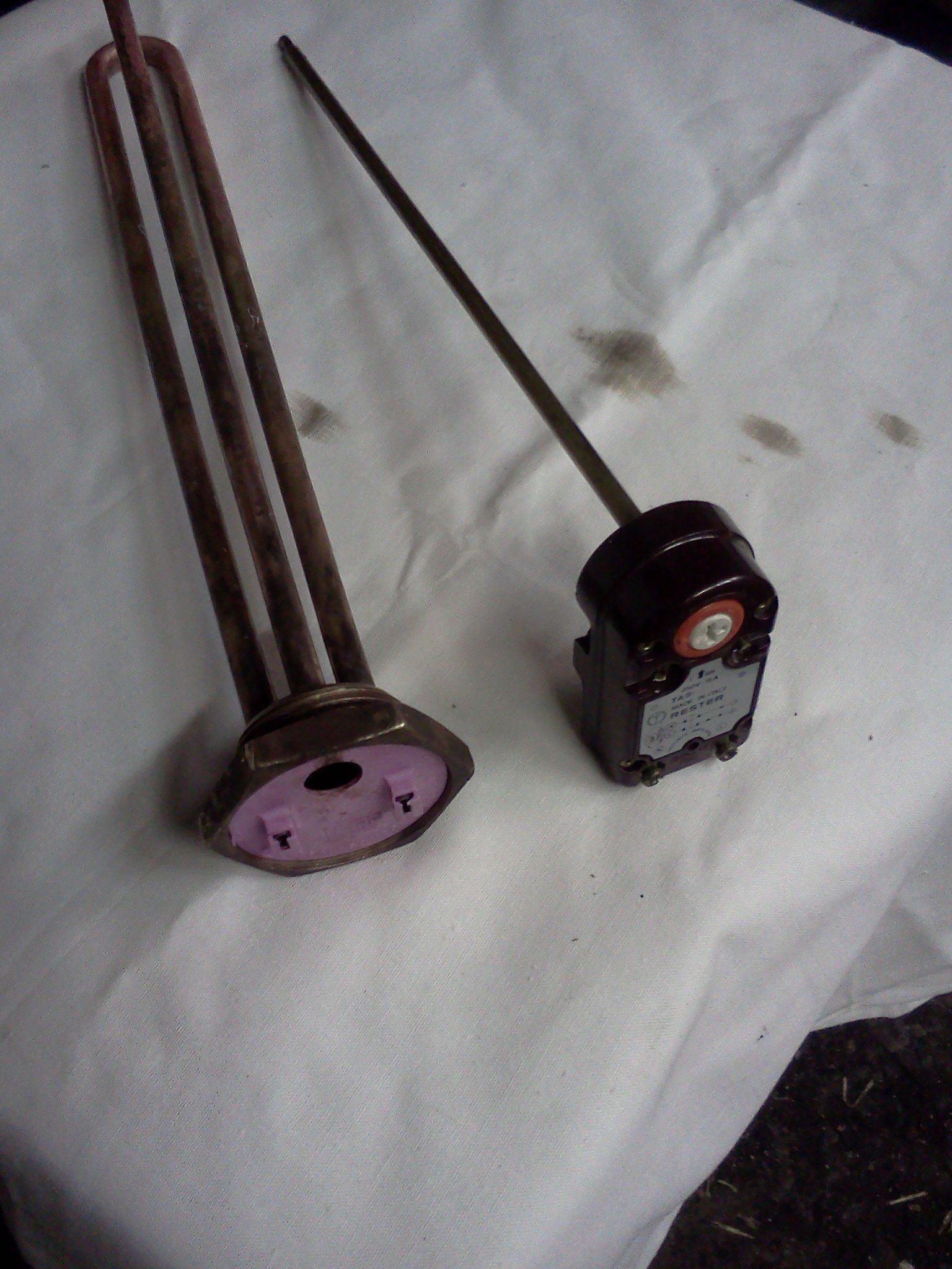

Ma olin kunagi, ühelt vanalt boilerilt eemaldanud, koos keerme osaga, terve küttekeha. See läheks ju ideaalselt sinna karterisse õli soojendama.
Boileri küttekehal on kaks head omadust. Esiteks on seal sees kontroller, millega annab temperatuuri valida ja mis ei lase õlil üle kuumeneda.
Ja teine hea omadus on see, et vajadusel saab ta pesast välja tõmmata nii, et elektroonilise osa koos termostaadiga pistad endale taskusse ja küttekeha jääb ikka sinna süsteemi sisse. Paned avale klepsu ette, siis ei pääse tolm sinna sisse ning tööd tehes traktoriga ei ole ohtu, et seal midagi ära lõhud.
Parim asukoht oli kohe õlivõtturi kõrval, tegelikult ta ei olekski kuhugile mujale mahtunud.

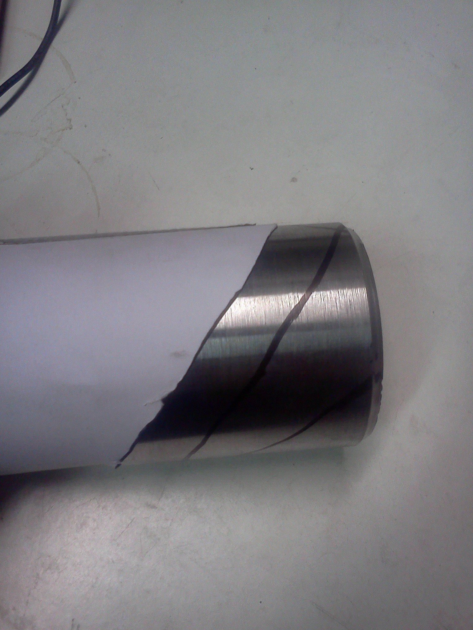

Kuna karteri põhi on sealt kumer, pidin treima pisikese toru jupi ja lõikama boileri küljest ära keerme osa
Seejärel sai tehtud paberist toru šabloon
Šablooni pealt oli mugav kanda, õige nurk, torule peale
Toru jälje joonistasin karteri kaanele
Ja nüüd sai augustama hakata
Järgmiseks oli käes keevituse aeg. Toru õmblesin igaks juhuks kinni, kahelt poolt kaant, et õli läbi ei hakkaks immitsema. Meeldiv oli asja juures see, et värv pidas ilusasti keevitusest tekkivale kuumusele vastu. Nagu näha, puhastasin ma pinna ainult 1cm kauguselt.
Ning lõpuks, või õigemini järjekordselt, läks kaanele selga krunt ja värv.

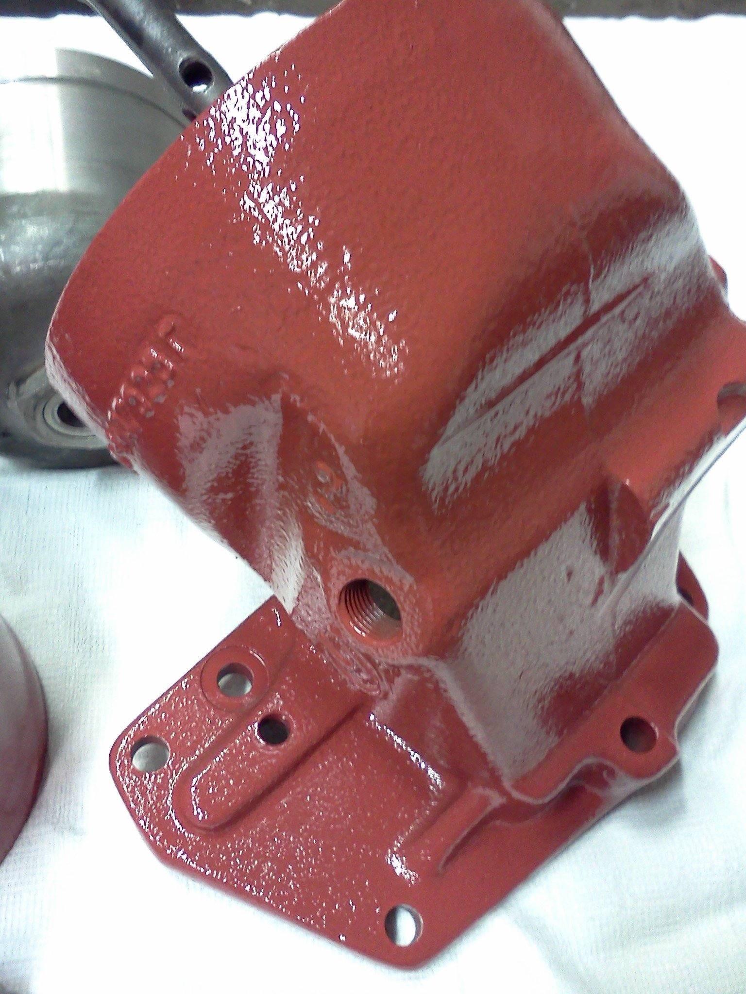

Vahepeal suurt edasiminekut pole, võibolla isegi veits tagasiminekut. Nimelt sai valitud, RAL'i järgi, teise firma punane ja asi läks vett vedama. Nu ei olnud see sama toon. Seega pidin kõik jupid uuesti üle värvima. Tulemus sai tunduvalt parem muidugi. Nüüd on mootor ehtne Ferrari punane Big Grin
