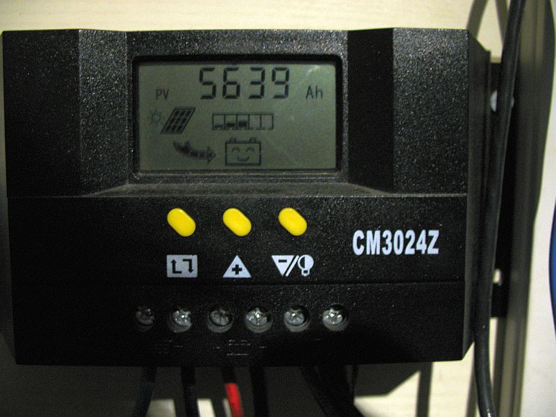

Avastasin et mõni päev tagasi täitus 100W päikesepaneelidel esimene teenistusaasta!
Kui sellele näidule lisada n.ö. esimene spidokaring, ehk 10 000, mis täitus juba eelmisel suvel, siis on e-vaba lektrit aasta jooksul vaaritatud 15 639 A/h.
Pekis teeb see välja ümardatult 188 kW/h. Koos võrgutamis-, vägistamis- ja muude tasudega läheb Liive elekter mulle praegu maksma 14 senti kW/h.
Seega olen otseselt kokku hoidnud veits üle 26 jewro. Kahe paneeli tasuvusaeg tuleb seega umbes 8 aastat, eeldades et elektri hind jääb kogu aja samaks(mida ta ei tee). See on väga hea tulemus. OK, kontrolleri, kaablite ja akude peale läheb ka. Jämedalt 10 aastaga peaks ikkagi kõik tasa olema. Paneelide eluiga öeldakse olevat 25a. Näib et tasub juba ära, härrased! Cool

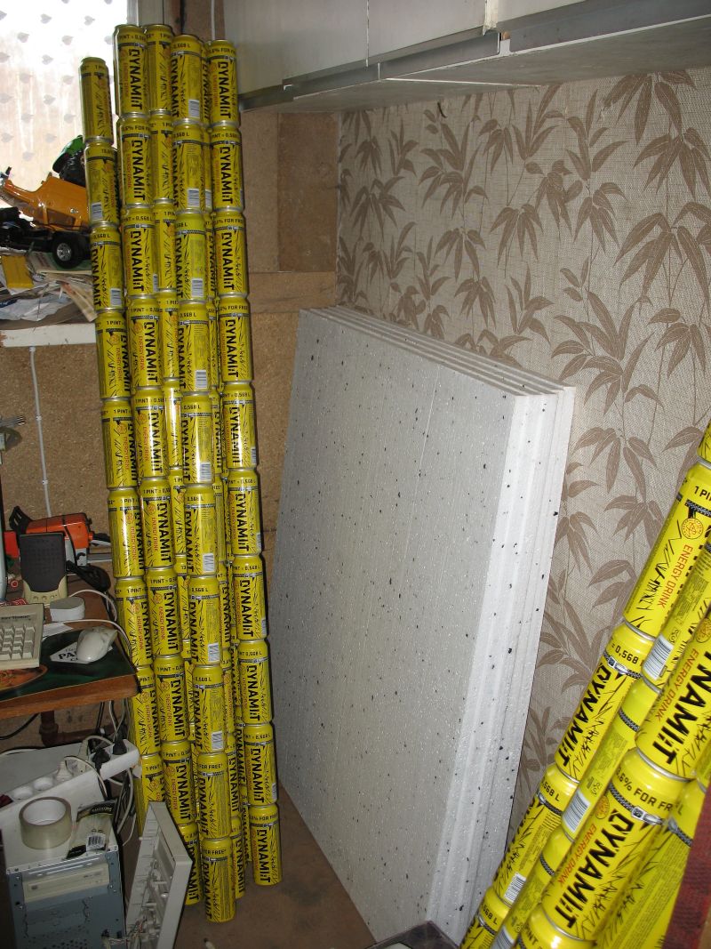

Tulevase õhkkütte purgid on nüüd kõik puuritud, pestud ja torudeks liimitud. Kasti tegemine on pooleli. Kui rohkem mahti saan, panen mõne pildi ka üles. Üldiselt - valmis torude ostmisega hoiab vaeva ikka mäekõrguselt kokku! Purkidega on ikka stx vaeva, eriti kui projekt on suur. Minul tuleb 4m2 ja purke läheb 330tk. Puurimine ja pesemine üksi võttis terve nädala, liimimine ka üsna mitu päeva, sest ei raatsinud liimimisalusteks üle kolme kipsikarkassiposti osta. Selle peal on väga hea purke kokku kleepida, hoiab joru koos ja sirgena. Kleepimiseks kasutasin kasvuhoonesilikooni, mida kulub ümmarguselt 1 padrun 100-le purgile. Purkide puurimisel kasutasin kaane jaoks 35mm koonuspuuri ja põhja jaoks keraamilise seinaplaadi ümara ava lõikurit, sellist reguleeritavat ja kõvasulamotstega. Tegin puurimisest ka video, aga heameelega üles ei paneks, kuna töö sai tehtud põhimõttel "ohutus neljandaks!" Big Grin Kui mõni järele teeb ja oma käeluu ümber puurpingi spindli mähib, olen mina süüdi. "Lible tegi, Lible tegi!" Mainin siis vaid et "nii saama".

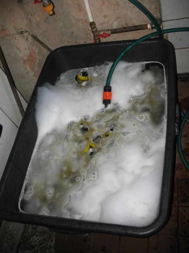

Mõned pildid "purkla" ehitamisest.
Purgipesu. 100L segukasti läheb ridadena paigutades 6 x 9 ehk 54 purki. Veenmismeetodi abil mahub ka 60tk.

Loodan purklast sooja välja pigistada südatalvelgi kui päev lühike ja päike lahja. Sellest ka mõningane üledimensioneerimine. Suvel tuleb seda kuuma vist hoolega õue ventileerida, muidu läheb käes sulama!
Kaalun praegu võimalust paigaldada purgiridade vahele mõned õhukese seinaga vasktorud. Vanamehest on jäänud nurka seisma 2m pikkused 10tk. Sinna saaks hiljem torud või voolikud külge ühendada ja vedeliku sisse lasta. Saaks ülearuse soojuse juhtida ntx keskkütte akumulatsioonipaaki. Sellele tegin enne kokkukeevitamist päikesekütte tarvis soojusvaheti sisse. Midagi ehitades peab mõte ikka valgusaasta eespool käima ja kõik valmidused külge pookima, siis on pärast vähem ümbertegemist.
Aga jah, esialgu pole muud päikesesoojuse salvestamise võimalust kui seintesse. Kujutan juba ette, kuidas pere päeval trussikute väel ringi silkab! Big Grin
