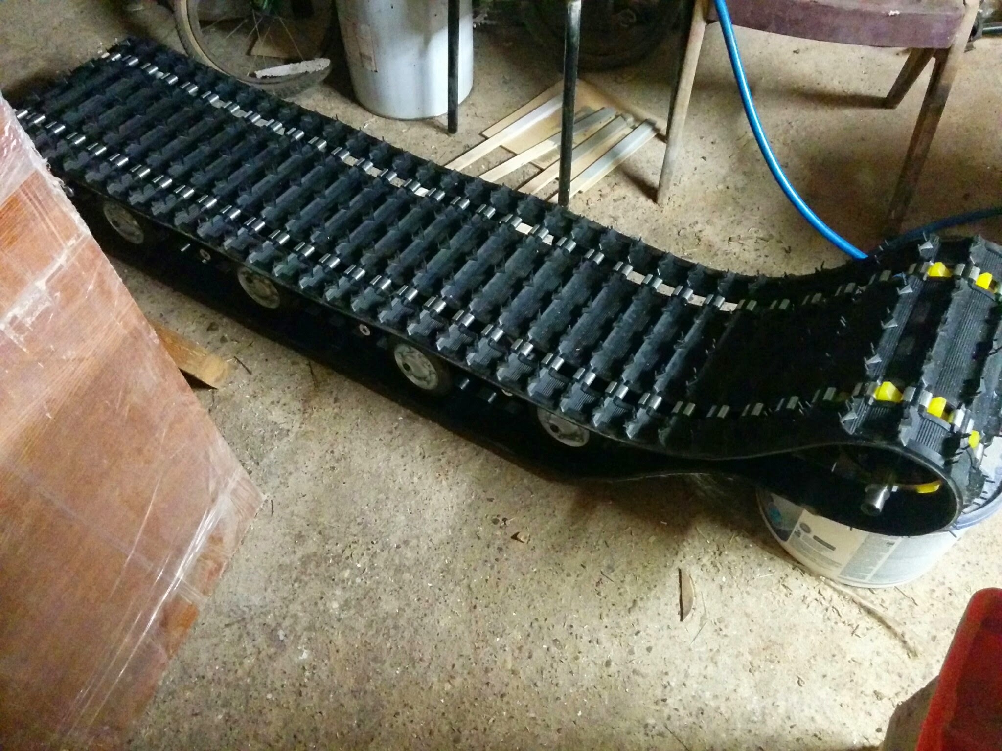

On selleks tarbeks hangitud 2tk burani pikki roomikuid. Laius 380, pikkus 1800mm.

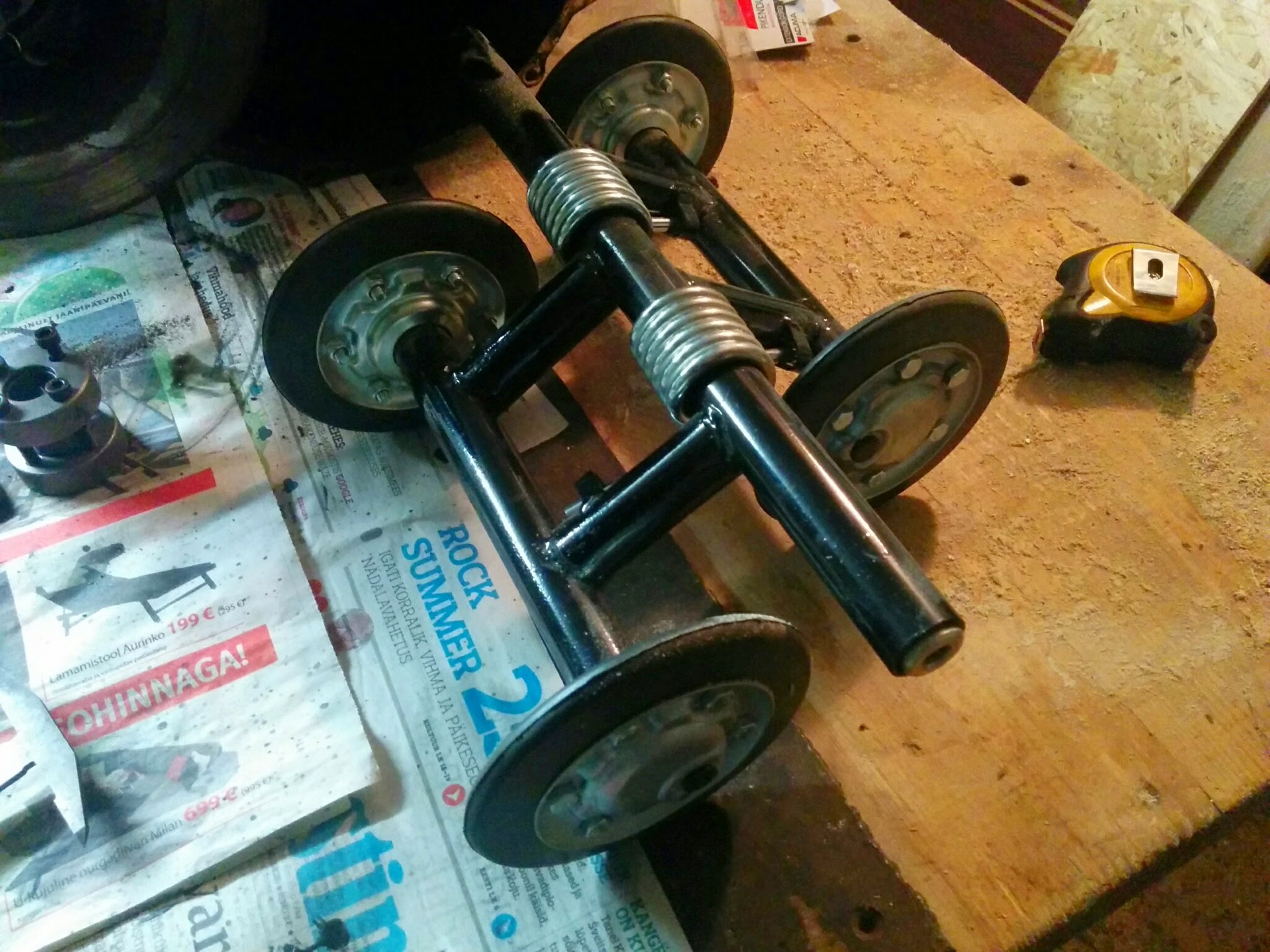

Kummalegi roomikule on 4tk selliseid rullikute paare. Lisaks tähikud kummaski lindi otsas. Tagumised tähikud on koos pingutitega. Esimesed hakkavad vedama.

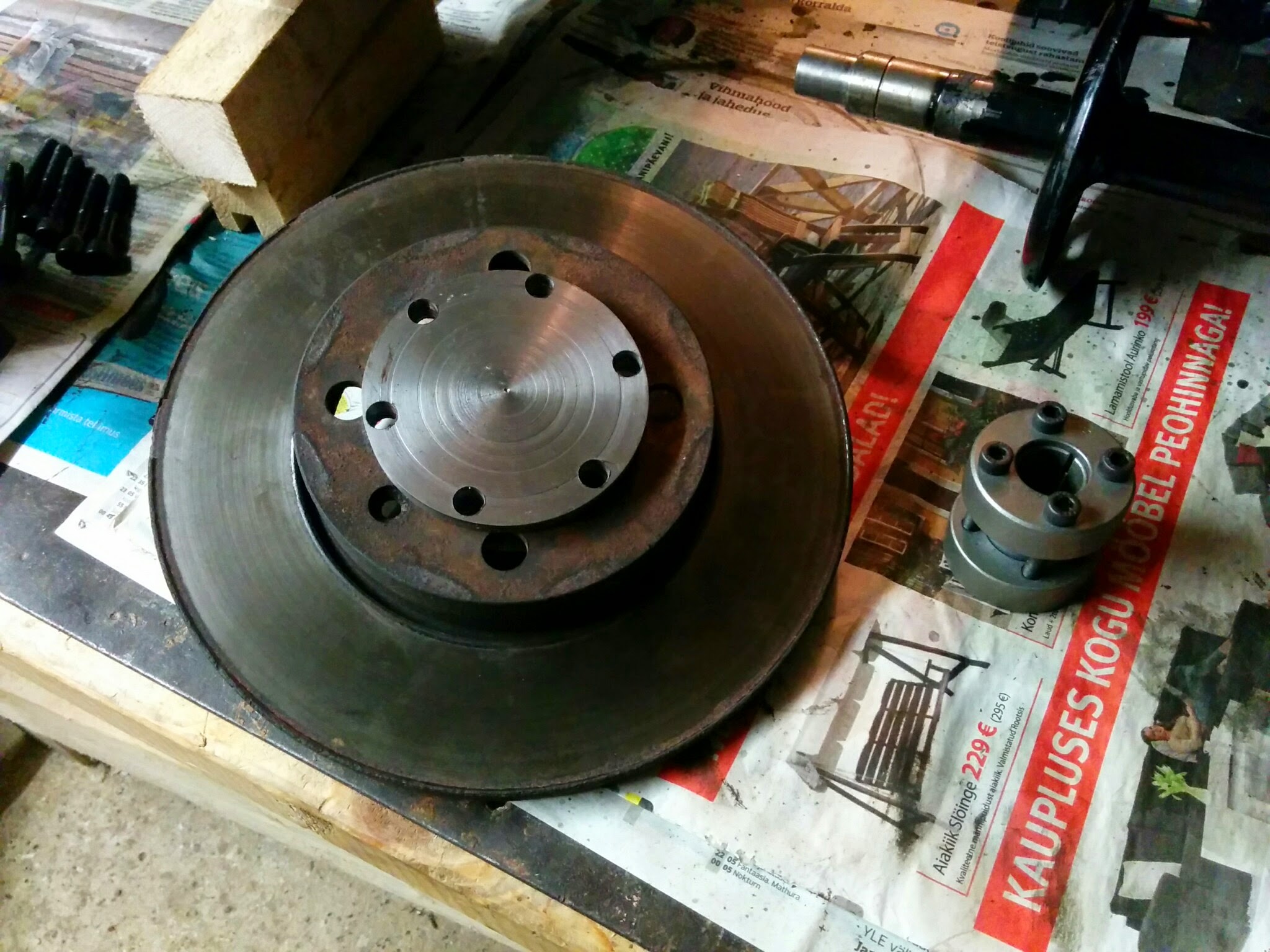

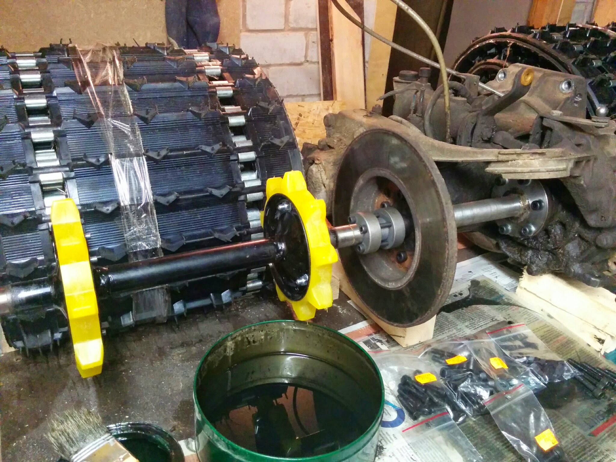

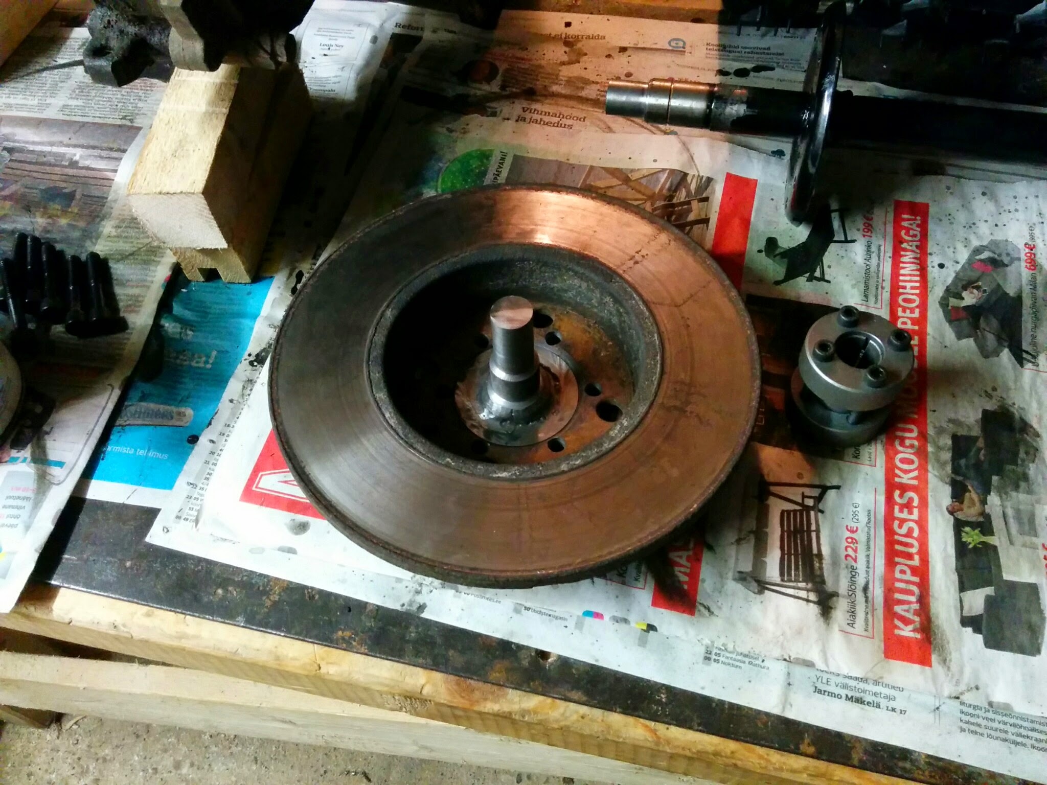

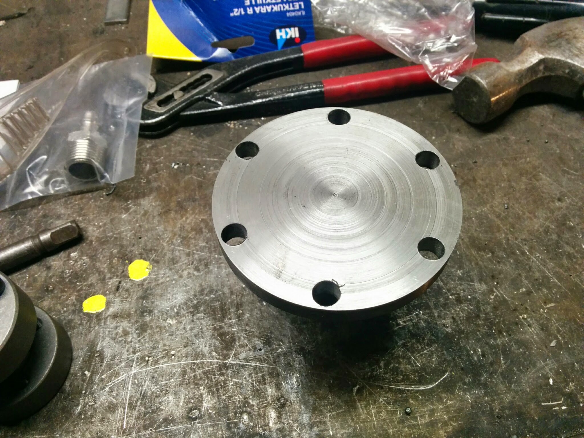

Ehitus hakkas pihta veovõllide valmistamisest käigukasti ning veotähikute vahele.
Ning praeguseks on võllid valmis ja pidurikettad küljes.

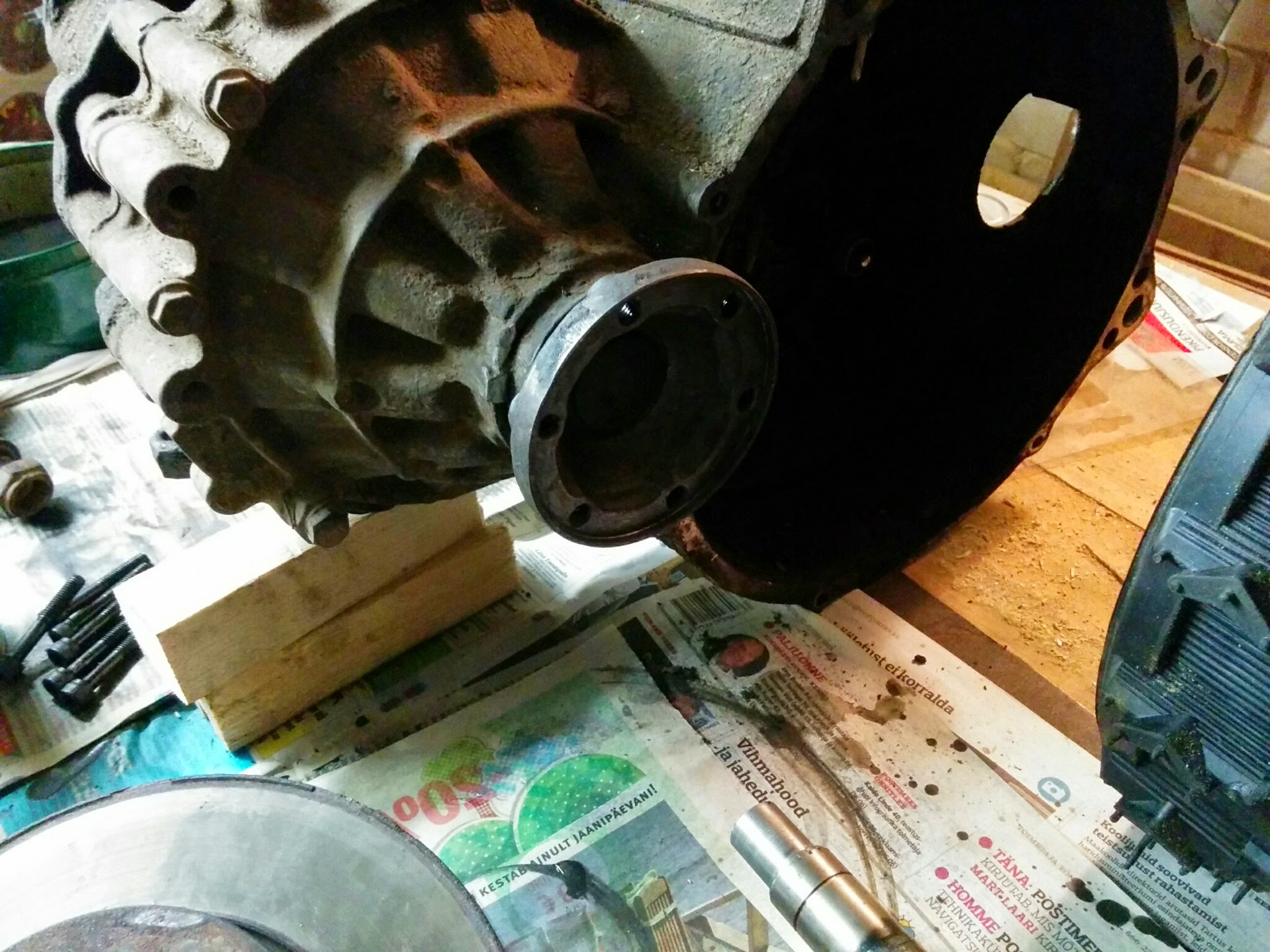

Järgmisena on vaja hakata raami ehitama. Hetkel olen veel natuke kahe-vahel, kumba pidi käigukast lintide vahele panna. Kui panna sama pidi nagu autos, siis jääks suur ja raske osa üle põkatsi esimese otsa, mis poleks üldse hea kaalujaotuse mõttes. Küll aga oleks lihtne käigukangi hoovastikku ühendada. Samas kui käigukast teist pidi pöörata (nii et jääks lintide vahele), siis hakkaks võllid teist pidi pöörlema kui ette nähtud, ehk on sellest midagi halba? Kas hoo pealt käiguvahetus töötab sel juhul?

Käigukast soovitaksin seest enne pöörlemissuuna muutmist hoolega uurida. Mõnede punktide õlitus võib sellega vägagi seotud olla. Kümneid kordi väiksem koormus ja autoga võrreldes ilmselt olematu läbisõit vähendavad muidugi hirmusid.

Hetkel mõtlen ikka käigukasti ringipööramise peale.. saab õli rohkem sisse panna, et välistada kuivale jäämise oht.
