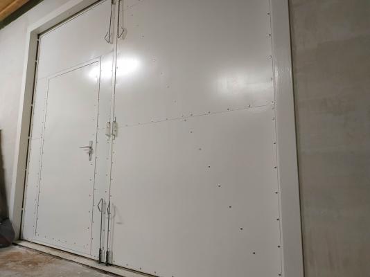

Siis teed ise, kui ükski ei meeldi.
Ma tegin.
Hunnik nelikanttoru, natu vinklit ja lattrauda, hunnik plekki, perssetäis neete, lukud-sulused, hinged, kümnesendist peno mõni pakk, keevitus, relakas, roostesurm ja värvid. Vaba aeg ja töötahe.
Mis maksumuseks kujunes, seda pole tahtnud kokku lüüagi  Big Grin

(08-10-2019, 16:50 PM)Janka Kirjutas:  Siis teed ise, kui ükski ei meeldi.
Ma tegin.
Pole ju suurt vahet, mida teed. Teed garaažiuksed või korralikud aiaväravad. Kaalu ja hinnavahe. Täna on see, et lased kohe kõik mõõtu ka saagida. Materjal on 6-meetrine ja selllst lähtuvalt teed projekti omale.
