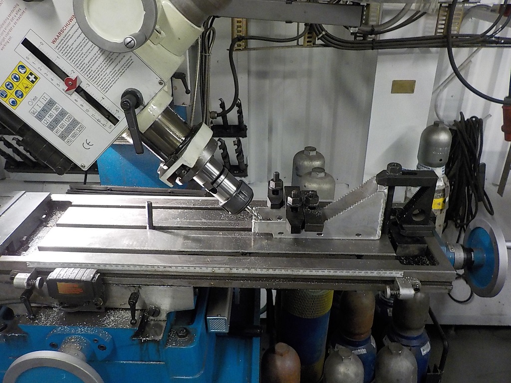

Jalarauda karedaks teha on mitu vöimalust. Valisin samasuguse, nagu originaal oli.
Viilida ma küll ei viitsi, nurklihvijaga jääks liialt inetu, freespink oli abiks:
Töusule otsustasin teha väiksemad süvendid, ca 3 mm sügavad servast.
Kalle mul 45 kraadi pole, arvutasin küll välja, kuidas vördselt jaguks (mitu mm alla ja mitu mm körvale), kuid kui paistis kiiva minema, siis korrigeerisin silma järgi:
Horisontaalosa jaoks sai pinki natukse ringi seadistatud:
Talla alla jätsin tippudele ca 1,5mm siledat pinda, süvendid 6mm sügavad:
           [attachment=56269]

(25-01-2016, 06:17 AM)overspeed Kirjutas:  ... Mötlen veel, et paneks tollele körgemale osale ka sisse ühe tugevdusribi, sest jalaraud mitte aint ei pea koormust taluma, vaid saab ka päris palju mootori vibratsiooni raamist, kipuvad need alumiiniumdetailid seda vibratsiooni just kartma ...
Igaks juhuks panin ikkagit tugevdusribid vahele:
Ja valmis nad ongi. Teise freesimine vöttis oluliselt vähem aega, kuna aega ei kulunud möötude, tehnoloogia ja laua külge kinnitamise nuputamise peale:

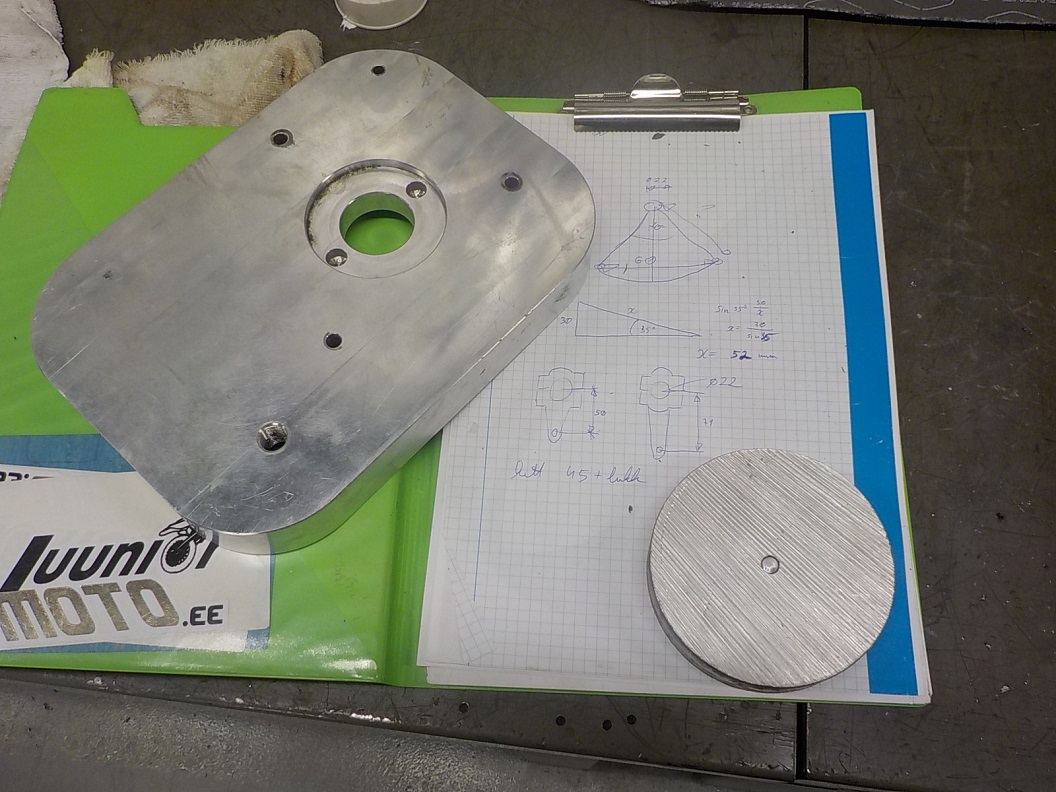

Sai möödetud pööramisnurgad ja amordikäik ning üht-teist vajalikku paberile kirjutatud, alumiinium-materjali ka vana-rauast ülesse otsitud:
Siis sai tehtud natukse täpsem joonis vastavalt mm järgi, et detail paremini silme ees oleks. "Lasen siin puusalt" selle väljafreesimisega, pole kunagi miskit sellist teinud ja lihtsalt vaatan, mis välja esimese korraga tuleb:
Freespingi all on muidugit sodi-pudi, sest lasen mm-näitude järgi, midagi joont vaadata siin pole:
Ja toorik vastavate avadega valmis. Nüüd siis kohendama ja poldiosasid tegema:

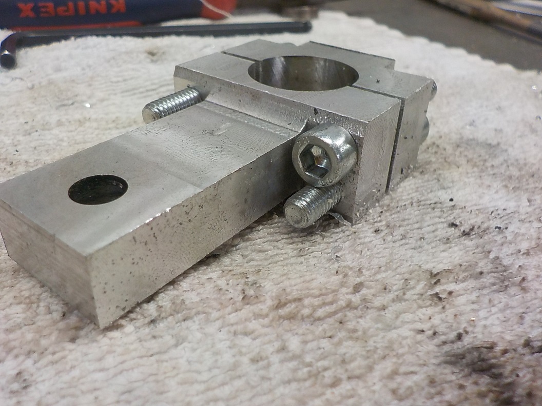

Detail sai siis löpuks enam-vähem välja freesitud. Poltidele avad sees ja varre tegin öhema kui detailipaksus ise.
Proovisin asja niimoodi jälgida, et kuskil olulist "overkilli" ei teeks, kuna järgi annab ju ikkagid köige nörgem koht.
Vart öhemaks freesides tegin ülemineku kaarjalt, ei meeldind mulle need teravad tasandite üleminekud, kuid poldi pea pärast sai külgedele nii jäetud:
Lintsae pingis sai klamber pooleks saetud 1mm lehega ... no pea-aegu pooleks, panin silma järgi nii täpselt kui sain.
Siis löikasin keermed sisse, ja nüüd siis vaja veel teravad nurgad, servad viimistleda:
Et varrel paksused vördseks jääks, oleks saanud sealt 1,5 mm kummagilt küljelt tipu poole koonusesse freesida, kuid selle tegemiseks oleks kulunud arvutamist ja detaili paikasättimist kordades rohkem kui see 1,5mm freesimine ise vötaks. Seetöttu jätsin varre paralleelseks.

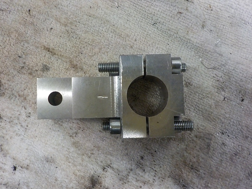

#68
Nurgad ja muud teravad ääres lihvitud, 22mm völlil test:
Arrogance diminishes wisdom !

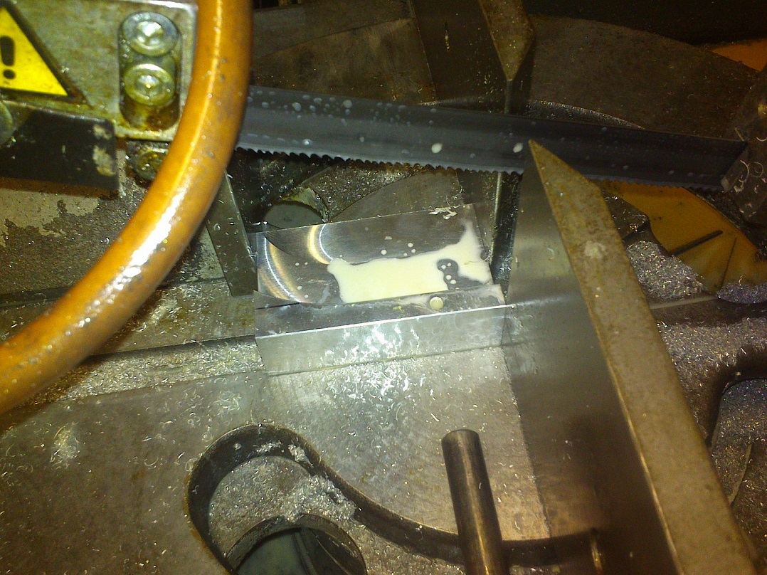

Tooriku otsustasin lintsaega seekord välja löigata ... kümnetes kordades kiirem on löigata saega välja ja siis freesida nelikanti:
Freespingil proovisin natukse madalamat kinnitust seekord, siis parem puurima 5mm avasid poltide tarvis. Samuti muutsin käigu pealt natukse freesimisjärjekorda:

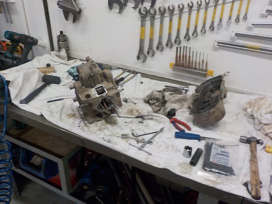

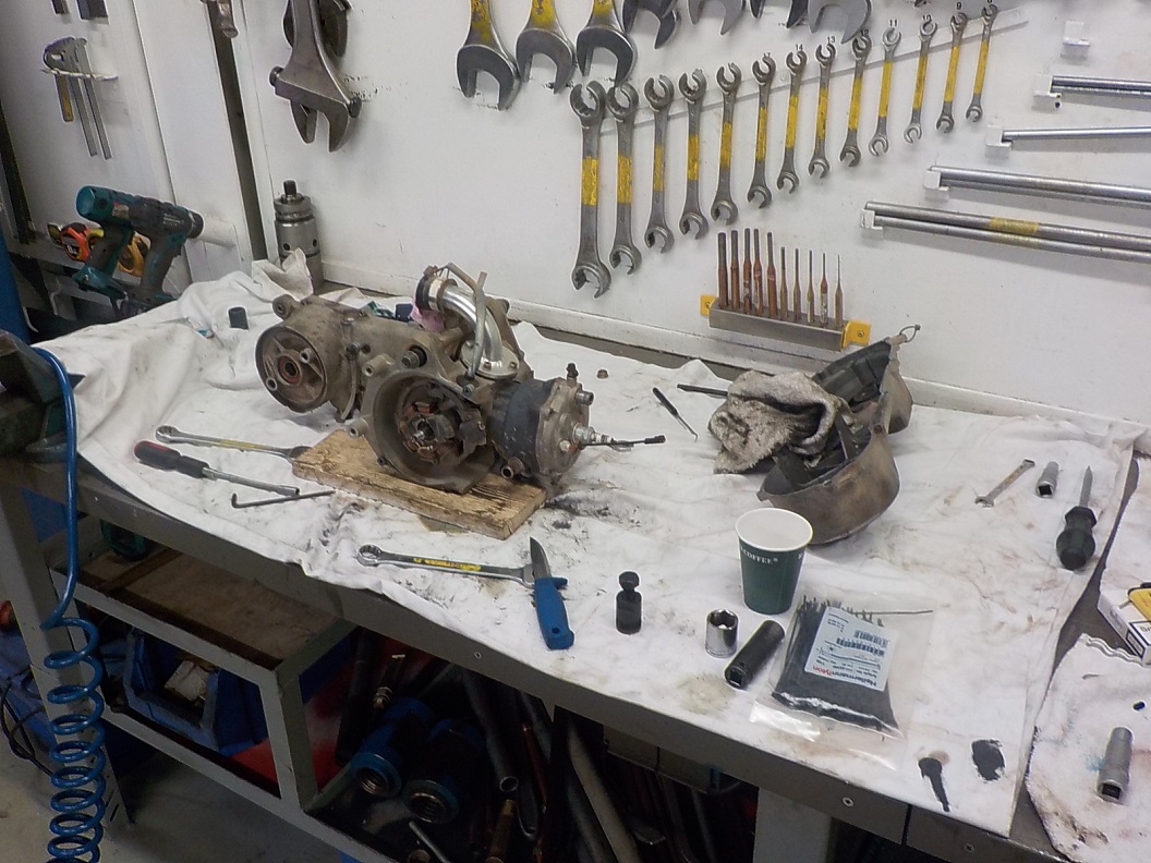

Mootori lahtivött.
Kuna seda on iga talv omal tehtud ja lisaks ka veel söbra poja quadi oma, siis käib see juba suht kiirelt ja kergelt.
Uus väntvöll, laagrid, simmerid, kolb, röngad läevad profülaktika möttes, nagu vöistlusmootoritel ikka.
Uus silinder aga seetöttu, et seni oli peal ikka originaal. Küllap et on piisavalt nüüdseks kulunud. 100 ccm mootoril on iga sjandik tagumikuga tunda (kui poole hooaja peal uued röngad panna, siis on ka kohe tunda mineku muutust).
Reduktori vötsin see aasta ka uuesti lahti, kuna eelmisel talvel jäi ketihammaka völli puks ja simmer vahetamata, kuna tellisin kogemata valed varuosad (uuema generatsiooni mootori omad):
