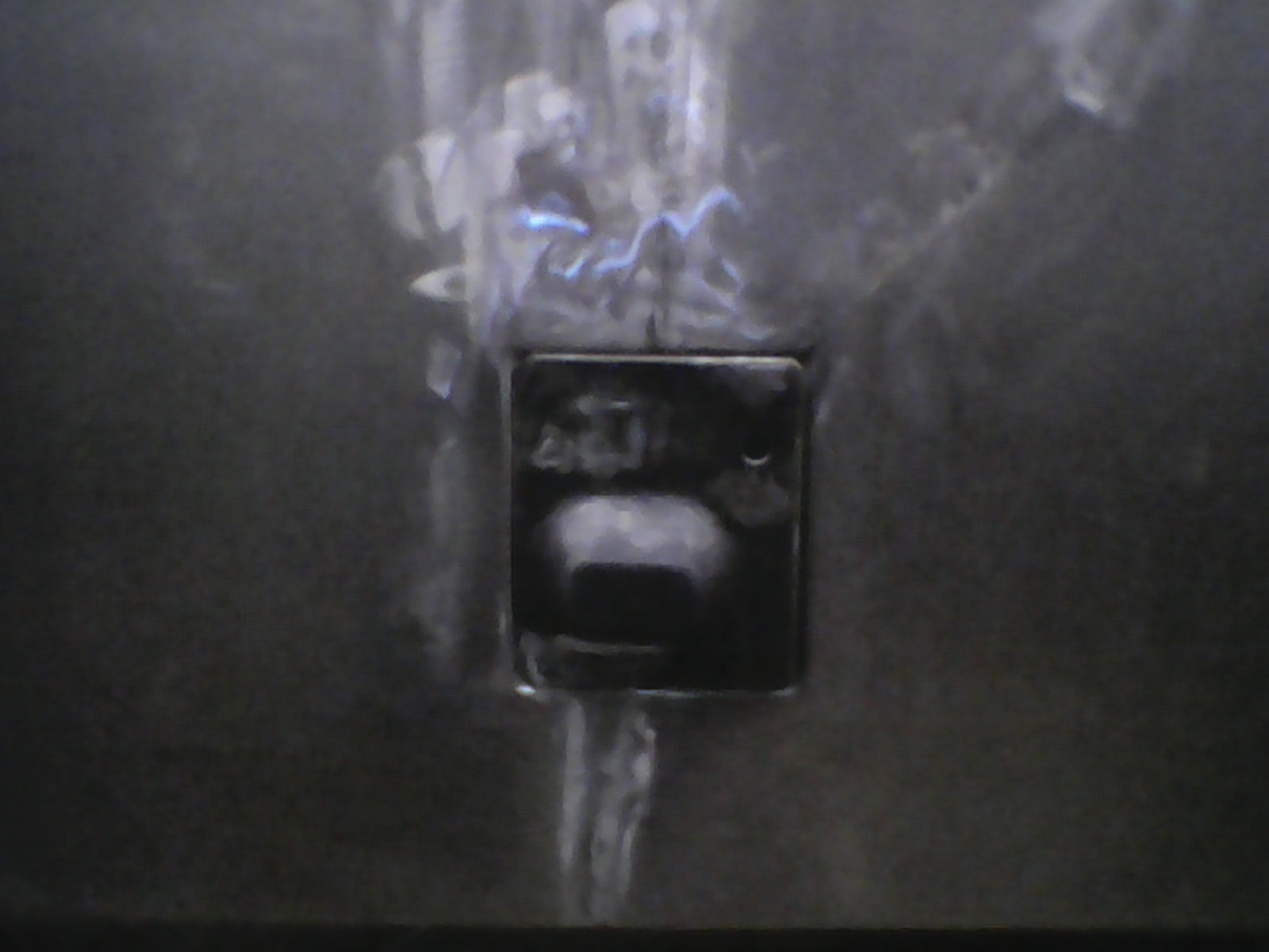

Tükk aega pole siia postitanud. Nüüd on põhjust.
Sohvri uks reminditud. Telefon teeb äärmiselt nigelaid pilte. Vabandust.
