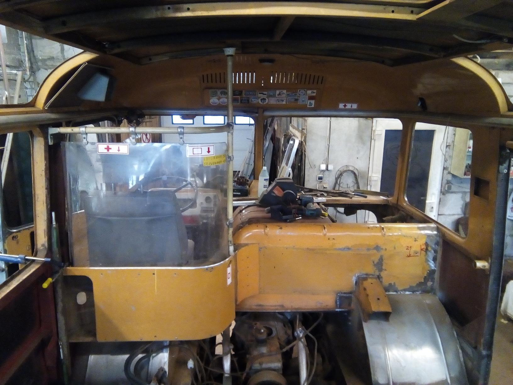

Sohvri jalgealune.

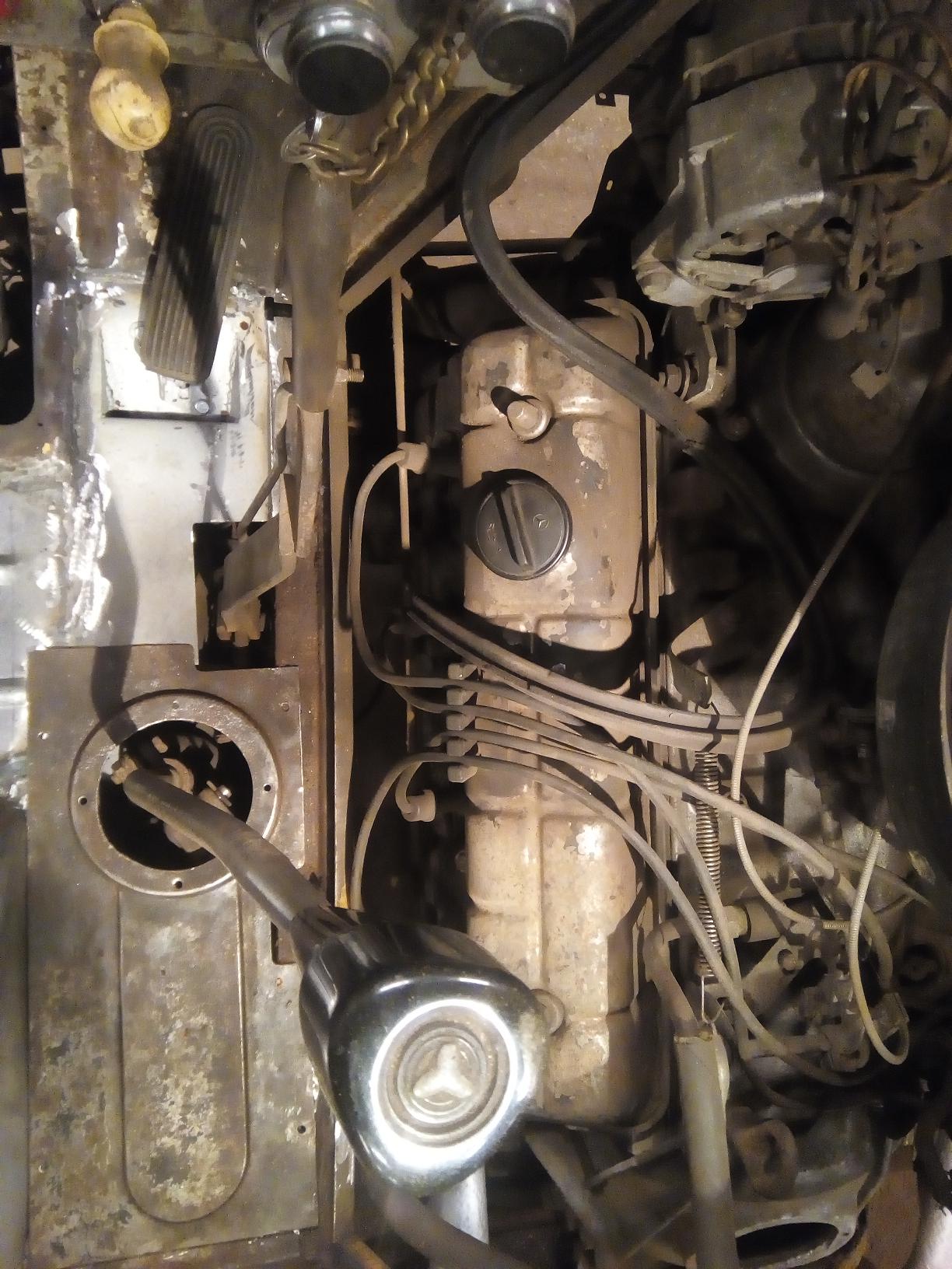

Mootoriruumi sein ja kapott.

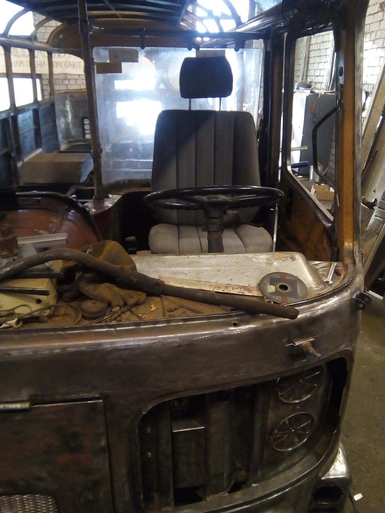

Sohvri seljatagune paigas. Sai teine 14 cm tahapoole ka nihutatud, et kõht vastu rooli ei käiks
Monopritse, automaatkast ja mingi loogiline roolivõim ka lisada nüüd mersuistmele, siis peaks juba suht sõidetav saama. Võinoh, õhkvedru ka nelja nurka.

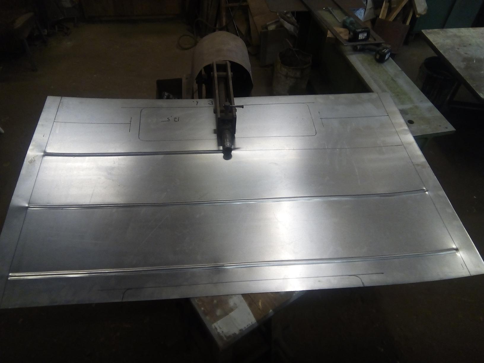

Katuseluugi aukude jaoks sai tehtud 8mm plaadist abinõu ja tehtud ka proovitükk.

Issand, ega see Mersu iste sinna päriseks ei jää! Selliste istmetega ei saa sõita, sest inimese looduse poolt seatud liigesed ja lihased eeldavad, et sellisel istmel on ka ees püstiselt asuv võimendiga rool ja pedaalidele vajutamine on ees, mitte all. Selle istmega on siduri vajutamine kaheksa korda raskem kui originaalistmega ja rooli keeramine umbes sama palju. PAZ-i rool eeldab, et juhi asend on nagu jõusaalis, kus on vajadusel võimalik kogu keha rakendada keeramisele ja jalgadega keha toetada. Ehk siis piduri pedaali käigu pikkusele tuleb liita istme seljatoe pehme osa sisse vajumise pikkus ja teades, et erinevates teeoludes võimendab istme põhja vedrustus jõudu, mis muudab pidurile vajutamist ja seda vabalt valitud suunas.
VAZ on Kiirus & Mugavus, rasketehnika on ikka puhas füüsika. Hiiumaa meeste füüsilised omadused võivad olla muidugi ka midagi sellist, millega ma tegelikult lähemalt tutvunud ei ole, seega ei pruugi minu jutt olla konteksti kohane. Aga eks see ole professionaalide värk, kes suudab mängida ainult klaverit, kus klahvid on kindlas kohas paigas ja kes suudab musitseerida akordionil, mille klahvide asukoht planeedi suhtes sõltub nii meeleolust kui peo käima minekust. Pange ikka edasi.

(30-03-2017, 10:06 AM)Väravamehaanik Kirjutas:  Issand, ega see Mersu iste sinna päriseks ei jää! Selliste istmetega ei saa sõita, sest inimese looduse poolt seatud liigesed ja lihased eeldavad, et sellisel istmel on ka ees püstiselt asuv võimendiga rool ja pedaalidele vajutamine on ees, mitte all. Selle istmega on siduri vajutamine kaheksa korda raskem kui originaalistmega ja rooli keeramine umbes sama palju. PAZ-i rool eeldab, et juhi asend on nagu jõusaalis, kus on vajadusel võimalik kogu keha rakendada keeramisele ja jalgadega keha toetada.
VAZ on Kiirus & Mugavus, rasketehnika on ikka puhas füüsika. Hiiumaa meeste füüsilised omadused võivad olla muidugi ka midagi sellist, millega ma tegelikult lähemalt tutvunud ei ole, seega ei pruugi minu jutt olla konteksti kohane. Pange ikka edasi.
Justnimelt seda ma silmaspidasin, kui kirjastasin oma heietust sissepurskest ja automaagilisest käimakotist ja valgeinimese roolivõimust Wink
Ikka jääb, Mersu mootor ja käigukast on juba.
Katuse tükid valmis ja muist kohale ka sätitud.
