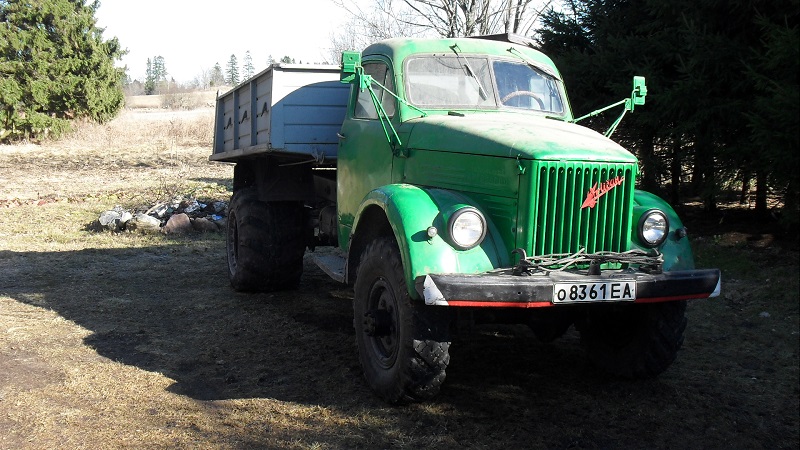

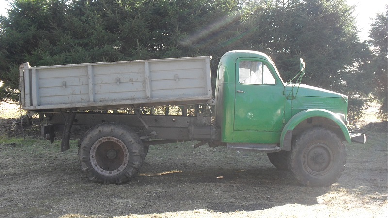

Panen oma 63 pildi ka siia.

Väga nostalgiline auto, oma elu esimese avarii tegin Laitse töökoja õuel sellega noore tatina.
Oli valida bensujaam või posti, valisin posti, isa kiitis  Big Grin
