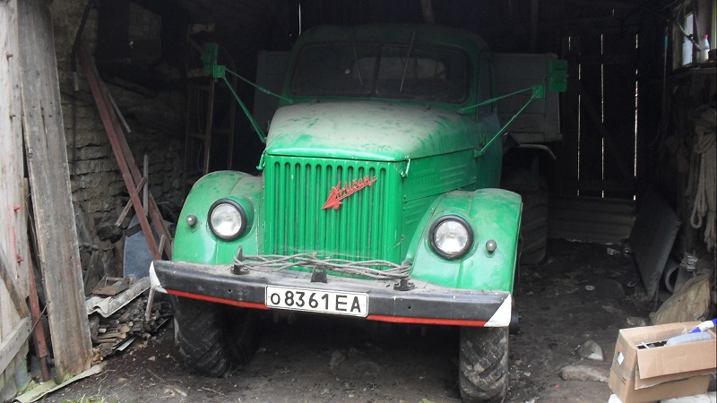

Aasta eest sai otsitud toekamat veokit (T-16 kast on hirmus väike, kui näiteks puude vedu käsil). Perekonnas oli seisma jäänud üks nelikveoline kiisu, mis vajast päästmist. Päästmine otsustatud ja kaup sai tehtud, kuid ajaga on nagu on! Nüüd siis jõudsin nii kaugele, et sai alustatud masina ettevalmistamist transpordiks marsruudil Lääne-Virumaa ->Järvamaa. Kuus tundi hiljem, pärast kordumatut arvu katseid ning uue vastu vahetatud kondensaatorit ja süütepooli, saime kätte üliõrna sädeme ning seegi oli nähtav vaid esimese pöörde ajal. Seda sädet sai siis jälgitud poolist tuleva juhtme otsast. Tekkis korra ja õrnalt ja kadus, süüde välja ja uuesti starterit, siis sama asi. Ehk keegi oskab nõu anda? Kondekas sai tänapäevane (mass kondekale sai võetud jämeda juhtmega kerest, kuna vana kruvidele ei pääsenud ligi- kas võib probleeme tekitada??), süütepool pakendist välja võetud vene oma. Igasugune nõu on teretulnud, sest homme lähen uuesti üritama.

Aitäh kõigile nõuandjatele! Pärast kontaktivahe sättimist saime uuesti õrna ühekordse sädeme kätte, aga sellega mootorit käima ei oleks saanud. Sai siis proovitud teist süütepooli ja see asja lahendaski.
 Sellele järgnes uute lõdvikute paigaldus, bensupumba vahetus (vana otsustas kütust üles pumbates talla küljest lahti mõraneda) ja sisuliselt oligi timmis. Mootor käis ilusti kõigi püttidega. Mulle oli esimene sõit huvitav elamus- polnud kunagi ühegi kassilise roolis istunud!
