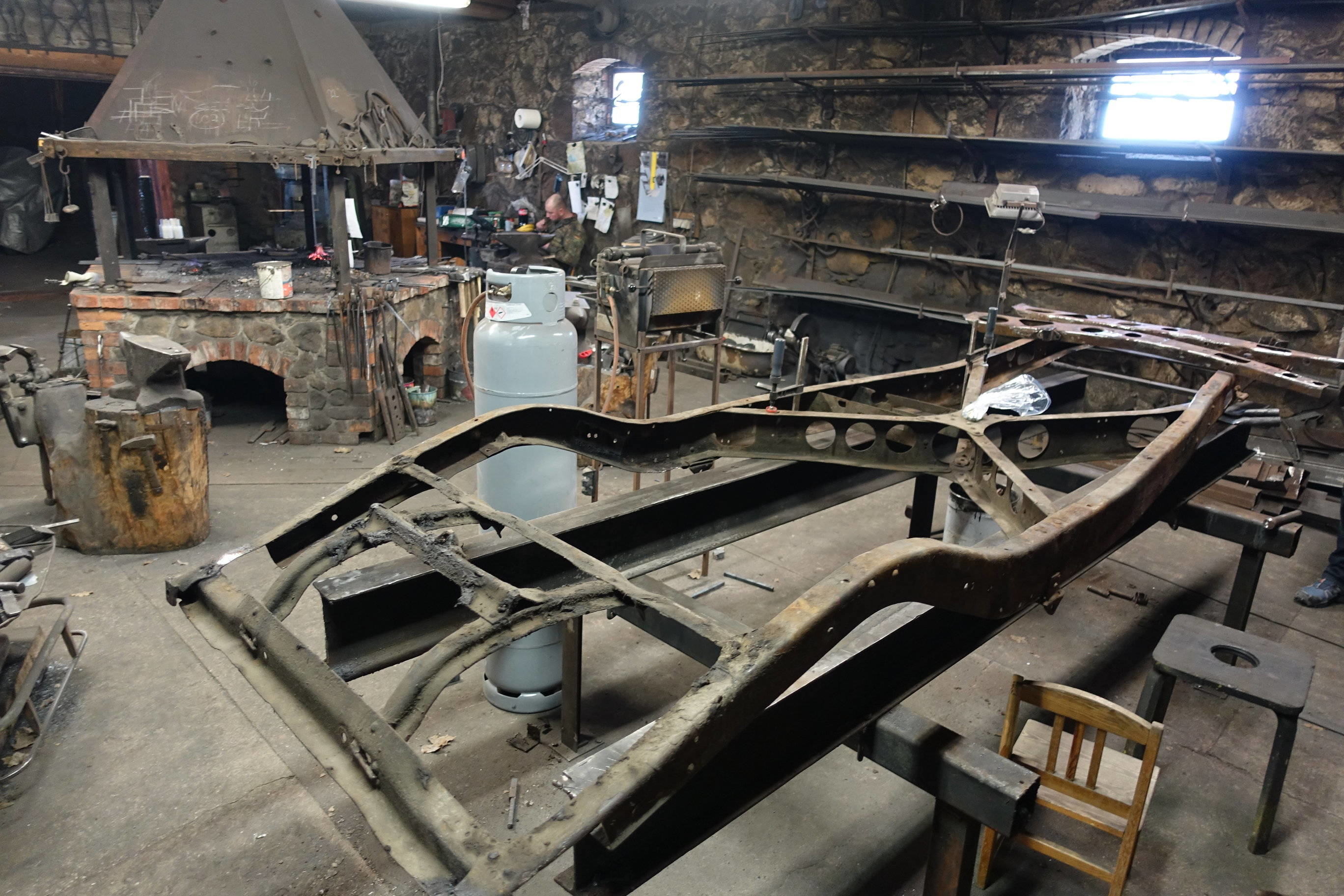

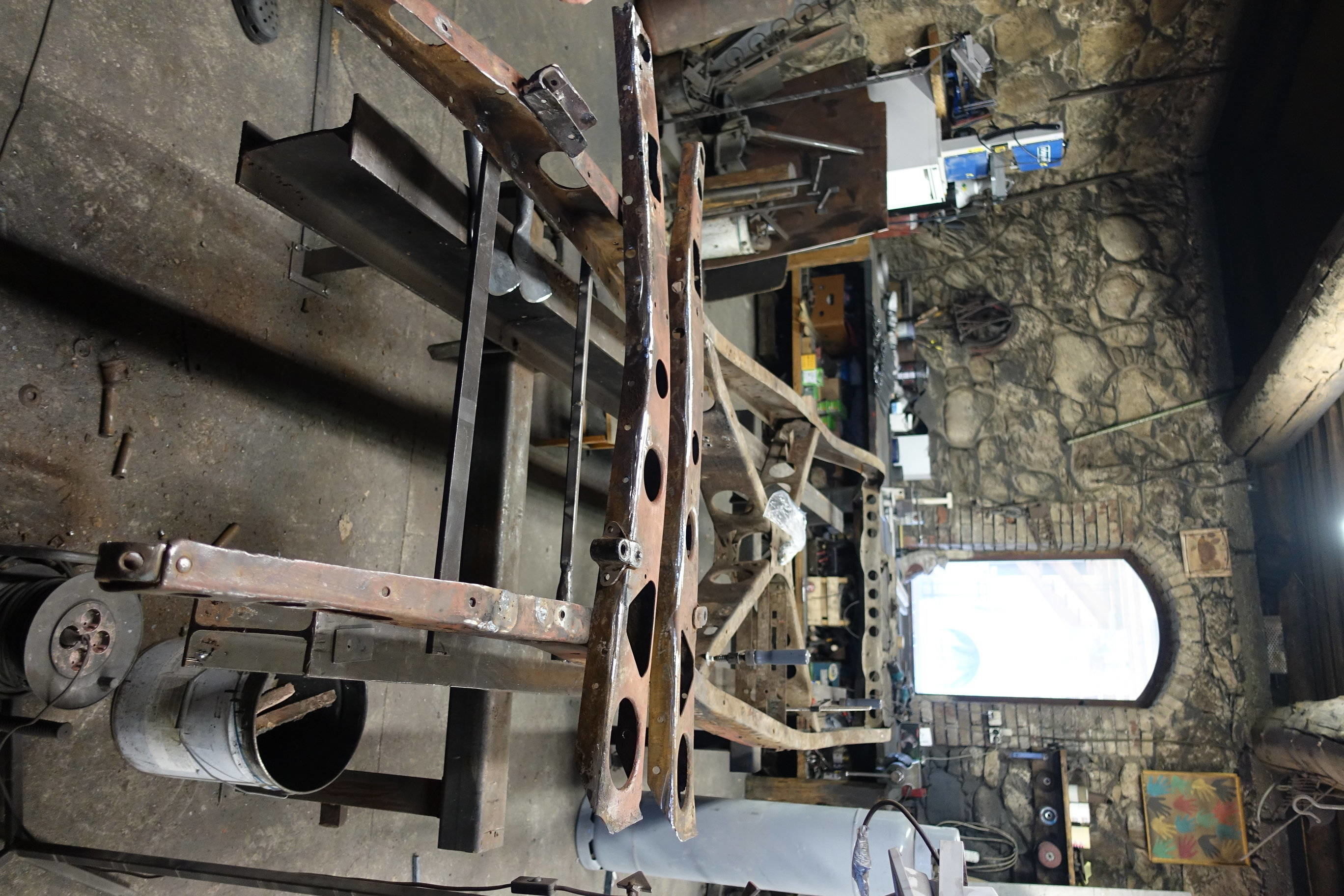

Raami lähemal uurimisel selgus kurb tõsiasi, viimase 77 aasta jooksul on igasugused meistrimehed oma oskuseid üritanud näidata. Raamil on palju algseid komponente kaduma läinud ja palju uusi üllitisi juurde ilmunud. Sai raam viidud Rõuge sepa juurde, kes likvideeris kõik üleliigse, lõikas lahti, ei tea kuna kokku keevitatud raamipooled (tegelikkuses originaalis raam on ainult 100% needitud) ja paikab ära kahjustatud kohad. Pärast seda liivprits, kruntimine ja siis needime raami kokku nagu ta algselt oli. Paar pilti ka hetkeseisust.

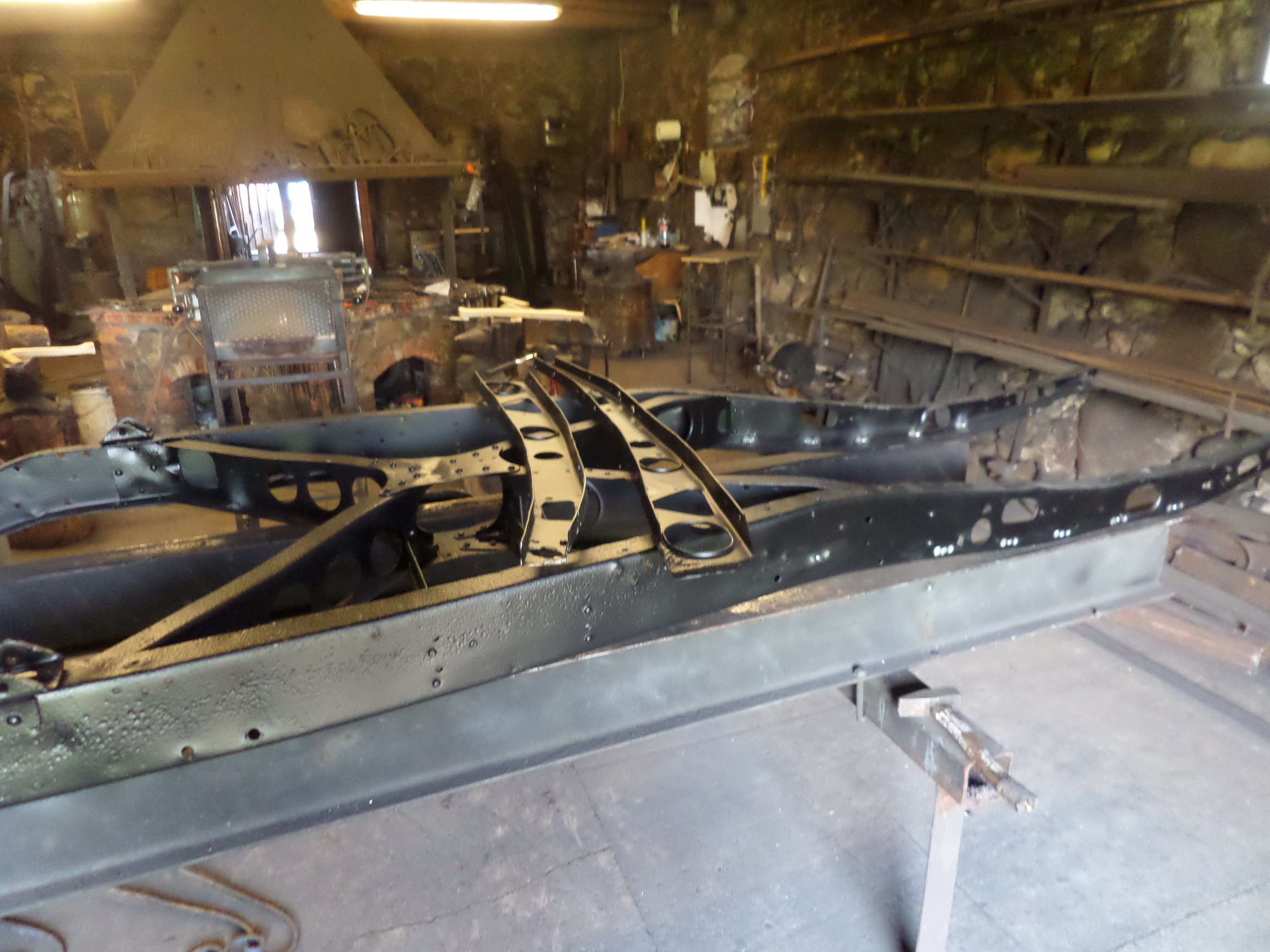

Vahepeal on raam kaotanud kõik üleliigse, käinud liivapritsis ja saanud selga paar kihti värvi. Momendil käib nelikantmutrite ja nende tooside paigaldamine. Pärast põhjalikku inspekteerimist tuli välja, et neid kulub tervelt 42 tükki raamile. Sepp sai valmis ka needid, nii et järgmisel nädalal peaks raamiga ühele poole saama. Paar pilti ka hetkeseisust.

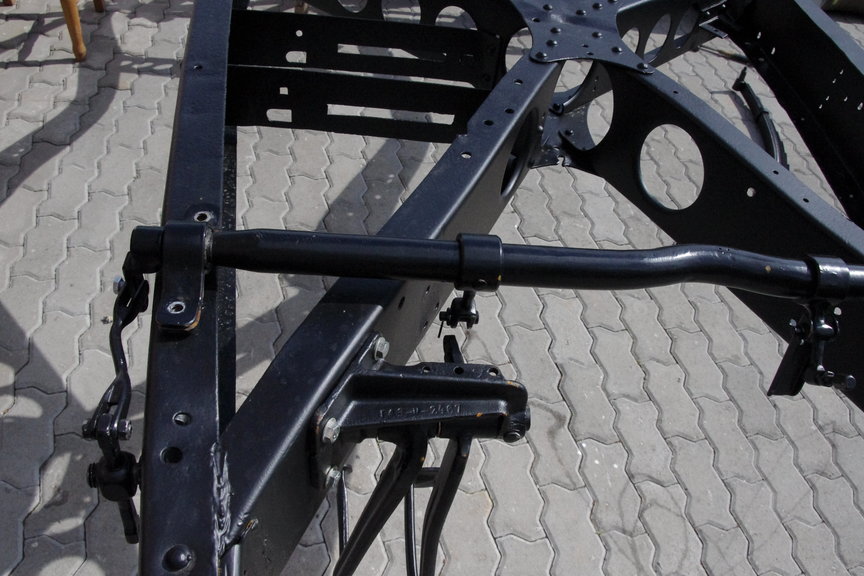

Raam on ka sepa juurest koju jõudnud ja võimalust pidi hakkan komplekteerima. Kohe üllatused ka varuks. Piduri võll, mis sai Venemaalt tellitud on muidugi valesti kokku seal pandud ja läheb ümbertegemisele. Muuseas Gaz M1 piduri võll erineb tunduvalt Gaz 67 võllist. Teine väga harjumatu asi on, et piduripedaali vajutamisega lahutab ka kohe siduri, st. asi on nii ühendatud et piduripedaali vajutusel haagib ka kaasa siduri pedaali. Siduri vajutusel muidugi pidurdamist ei toimu. Panen hetkeseisust ka pildi üles.

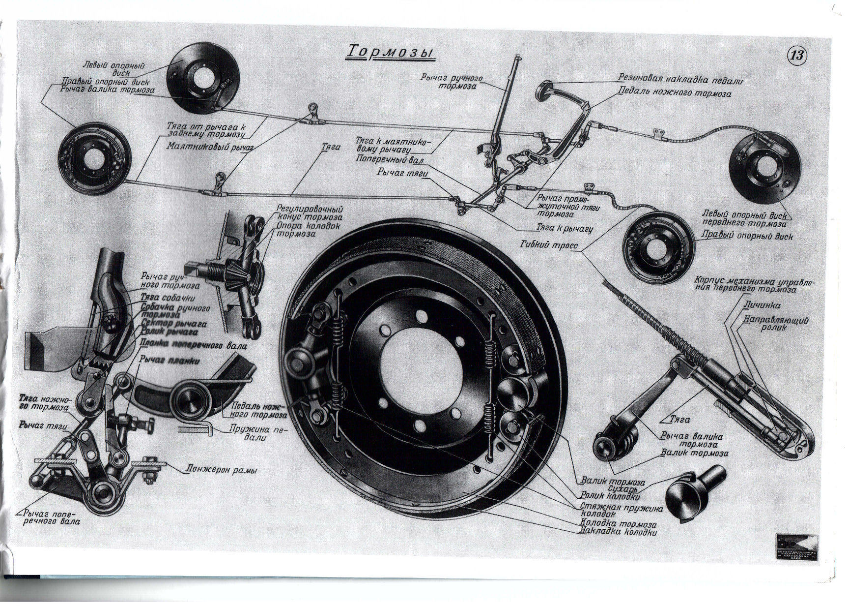

Huvilistele ka mehhaaniliste pidurite skeem, mis on Fordi pealt pea 100% maha kopeeritud.

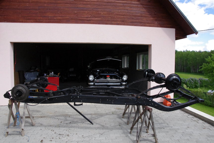

Täna sai mõned tunnid EMKA-le pühendatud ja jõudsin kõik, mis kuudega kogutud külge kruvida. Mõned asjad klappisid mõned mitte. Tagasilla mehhaaniliste piduritega on probleem. Trossid on liiga lühikesed. Puudu on ka mõned pisividinad. Kogu seda jama vaatab tagaplaanil ammuli suuga pealt GAZ 23
