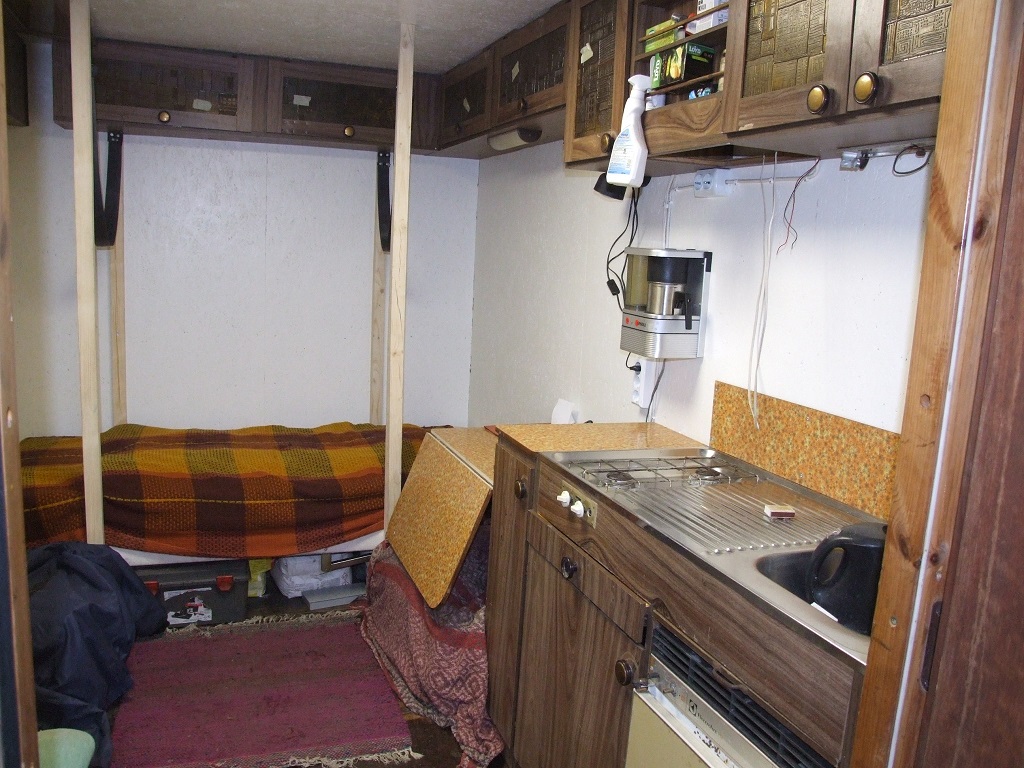

Akude laadimene ongi ju 220v olemasolul automaatlaadijate teha. Muundur on ainult varuvariant teel olles. Kongi valgustus on tuubeldatud 12v pealt LED ribadega.
Tõin kongi nagunii 12v ja 24 v, sest siis saab akulaadijad kuiva tuppa panna ja nad on ka jälgitavad. 12v on sellepärast kongis, et paljud asjad ongi 12v pealt. Ka rekkade (24v) autoraadiod on 12v pealt, ainult pisike muundi on seal vahel. Minu Ivecol on kabiini raadio jaoks kohe tehase poolt 24/12 muundi pandud. Kongi LED valgustid on 12v, kolmefunktsiooniline külmkapp on 12v, elektriline (220v) vedelikküte juhitakse 12 voldiga. Samas kohvimasin on 24v ja üks külmkapp on ka 24v, kui mitmepäevaseks sõiduks läheb äkki. See jada pikeneb edaspidi raadioga, võibolla ka mingi pildinäitamise aparaadiga, mis on ka 12v pealt.
Praeguseks lõpetasingi juhtmete vedamise ära. Kui midagi vaja, küll siis panen juurde. Erinevatel tarbijatel on eraldi kaitsed. Kombineerisin selleks ühe kaitsmeploki. Seal on veel vabu kohti. Vasakpoolsed on 12v ja 24v targad laadijad. Parempoolne siis muundur. Kogu see asi kaob laua taha ära.
Kaalujaotuse huvides on osa kaupa pandud ajutiselt etteotsa laua ja voodi alla.

Panen nüüd "009PROBA" numbrid külge ja lähen põhja katsesõite tegama. Tuleb ju kontrollida, kuidas soojustus külmale vastu peab.
hp
Katsesõidud tehtud. Masin pidas vastu.
Kui võrrelda soojustust, siis võit on Ivecol. Kui Mersu 200w põrandaküte ja 100w (vahelduva töötamisega) külmutuskapp andsid põhjuse lisasoojenduse sisselülitamiseks umbes pluss viie kraadi juures, siis Iveco ei vajanud ka 0 kraadi juures veel lisa. Ivecol muidugi puuduvad veel aknad, aga tuba on ju ka suurem (7 ruutu versus mersu 5) ja toa temp kiskus 23 kraadi peale. Ma pole põrandaküttele temp andurit vahele pannud, kuna siiani pole seda vaja olnud.
Kui alpinistid kasutavad kaljuseinal magamiseks rihmasid, siis mina nii järskudel kaljudel ei parkinud. Rahulikuks magamiseks kasutasin voodi ääre alla 5cm klotse.
Veesüsteemiks sai sedakord 20l kraaniga kanister kraanikausi kohal. Oli ka hüdrofor-pump olemas, aga vee kokkuhoiu mõttes võitis kanister.
Masin sai juhtmevaba tagurduskaamera ja muid pisikingitusi...
