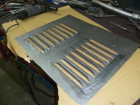

(09-12-2017, 11:34 AM)hundu615 Kirjutas:  Kas lõpustel on enne pressimist lõhe sisse lõigatud,või toimib pressi serv ka nagu kiljotiin?
Seekord sai rillaga löhed löigatud kuna sellel pressi prototüübil pole
mingeid juhtpukse..Järgmine nädal teen uue pressi millel saavad olema
köik ekstrad siis pole enam vaja päris labi löigata ja selle pressiga saab
siis juba igasugu muid vigureid kah teha..
See oli katsetus et endale asi lihtsalt selgeks teha
Vot krt Sad

Sai paar öhtut veidi nikerdatud ja valmis ta sai..
Ja sellise tüki plekki ta valmis teeb,väiksemaid vigu leiab veel
aga need juba minu vead..
Paika läheb istmete taha ja ette jalgade juurde ..
Paar ruutu plekki läks enne ebaönnestumiste muuseumi kah enne
kui asja enda jaoks selgeks sai Big Grin

Vabandan, kui liiga offtopic, aga lihtsalt infoks, et kui kedagi veel huvitab "lõpuste" tegemine, siis asja nimi on louvers ja õpetuste kohta otsides on hästi sobivaks väljendiks "punching louvers".
Siin ka näiteks üks video, YouTubes neid muidugi veel palju:
https://www.youtube.com/watch?v=cmc4AHs69sk
