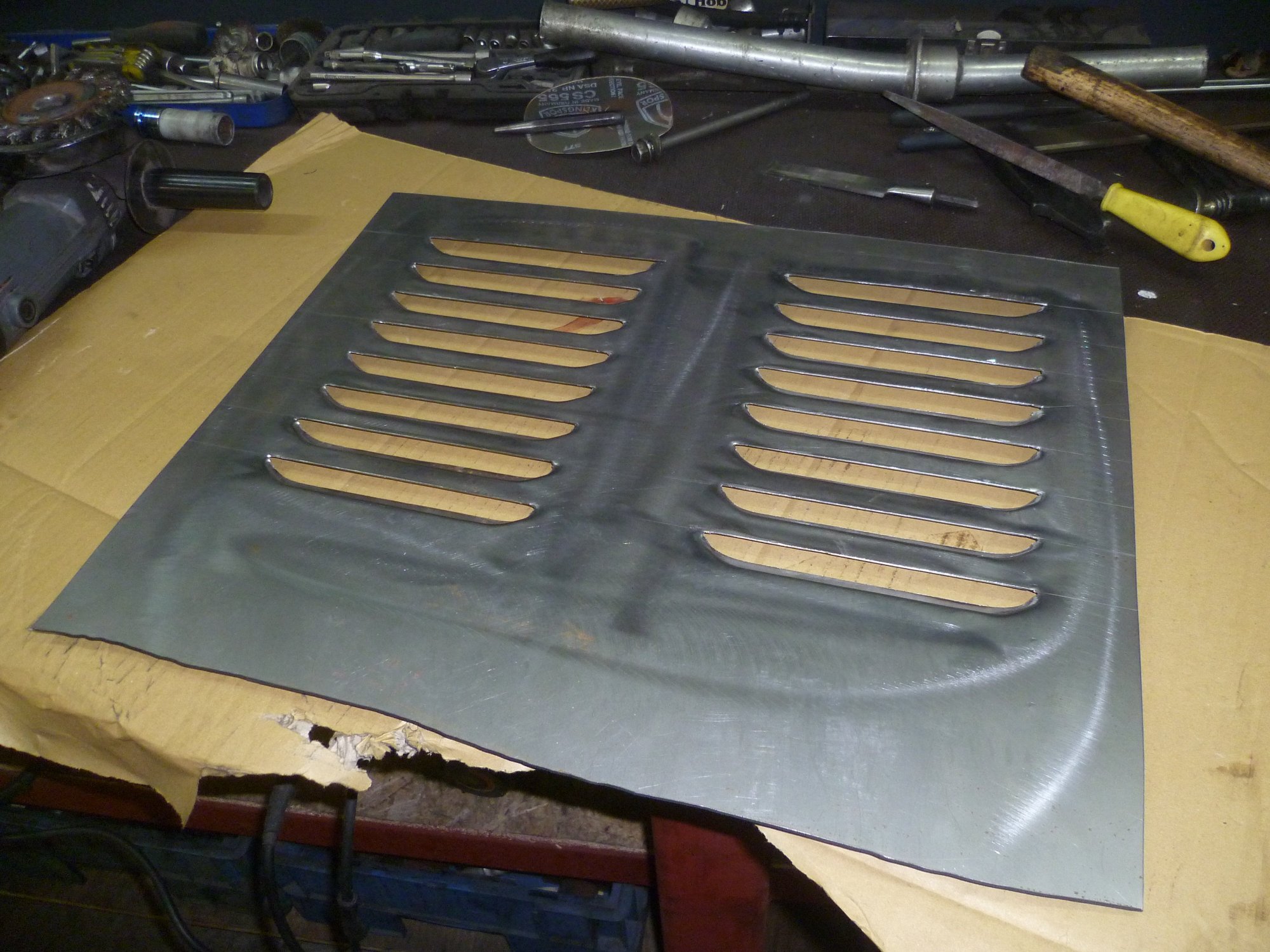

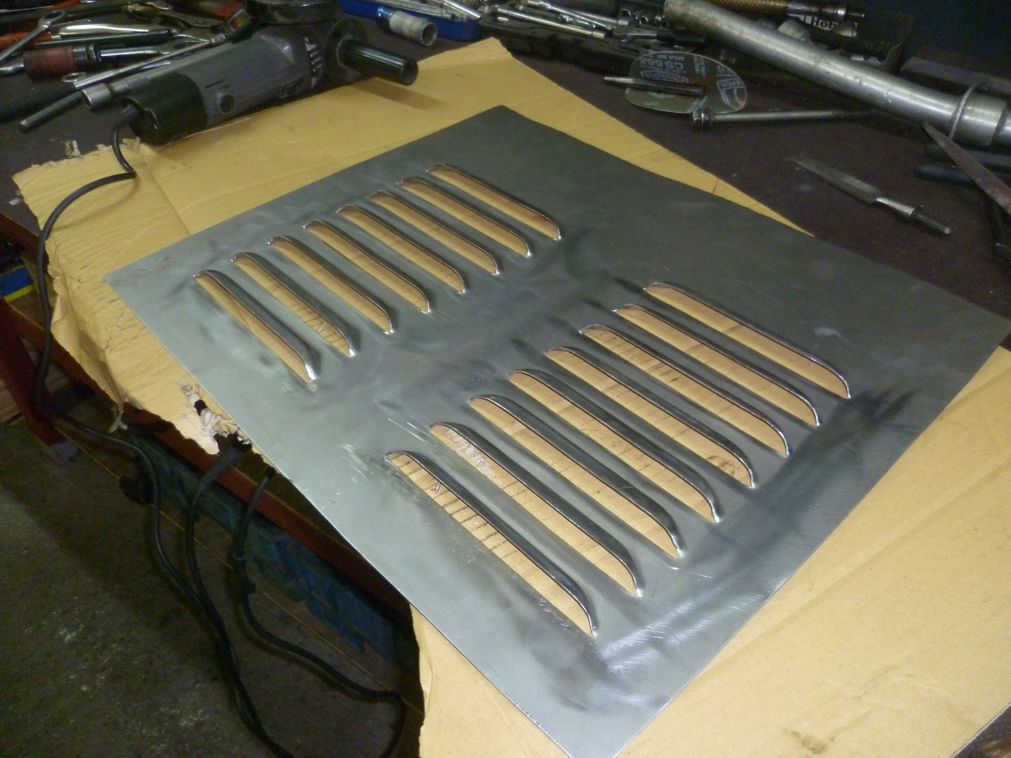

(09-12-2017, 11:34 AM)hundu615 Kirjutas:  Kas lõpustel on enne pressimist lõhe sisse lõigatud,või toimib pressi serv ka nagu kiljotiin?
Seekord sai rillaga löhed löigatud kuna sellel pressi prototüübil pole
mingeid juhtpukse..Järgmine nädal teen uue pressi millel saavad olema
köik ekstrad siis pole enam vaja päris labi löigata ja selle pressiga saab
siis juba igasugu muid vigureid kah teha..
See oli katsetus et endale asi lihtsalt selgeks teha
Vot krt Sad

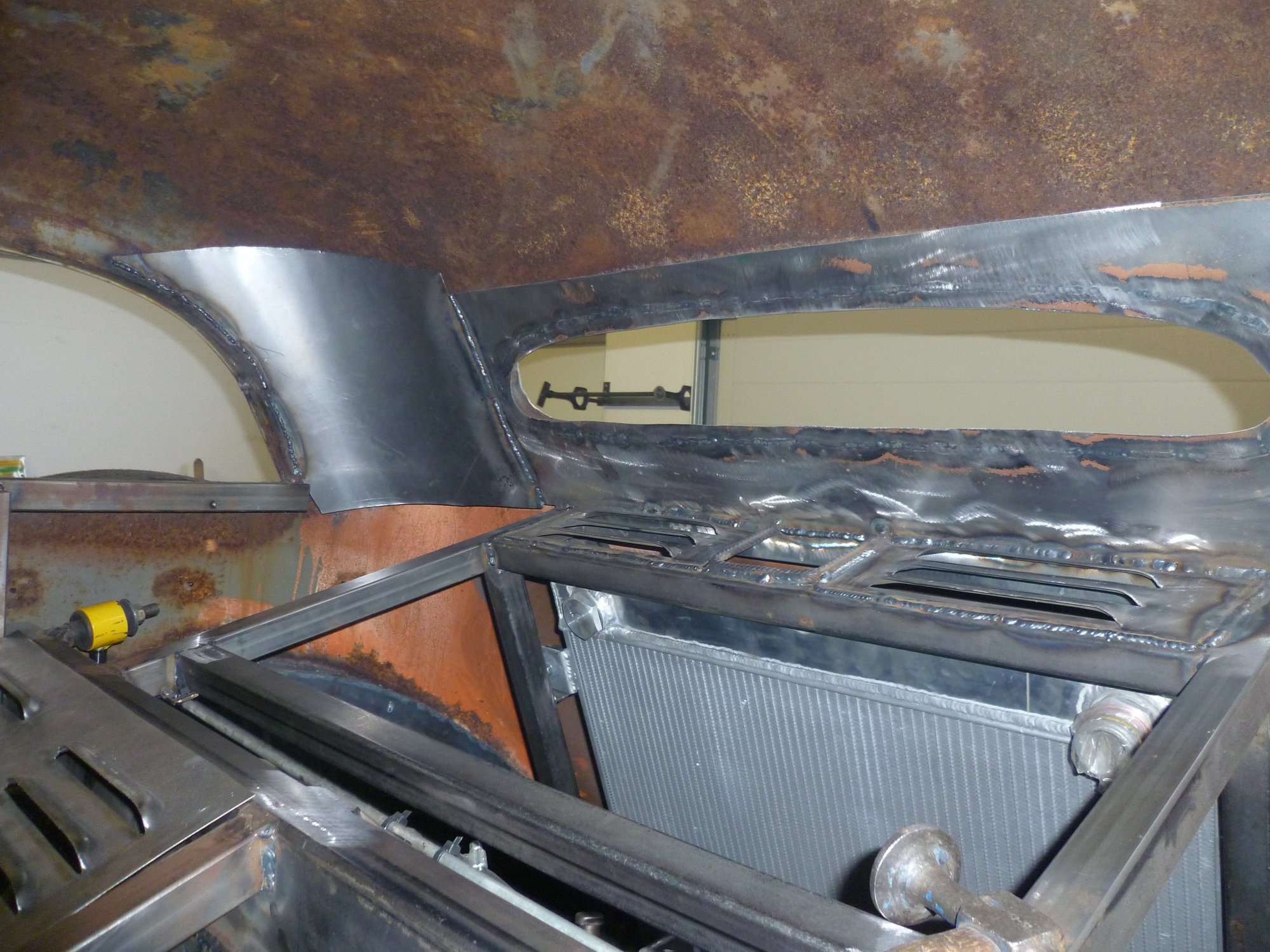

Sai paar öhtut veidi nikerdatud ja valmis ta sai..
Ja sellise tüki plekki ta valmis teeb,väiksemaid vigu leiab veel
aga need juba minu vead..

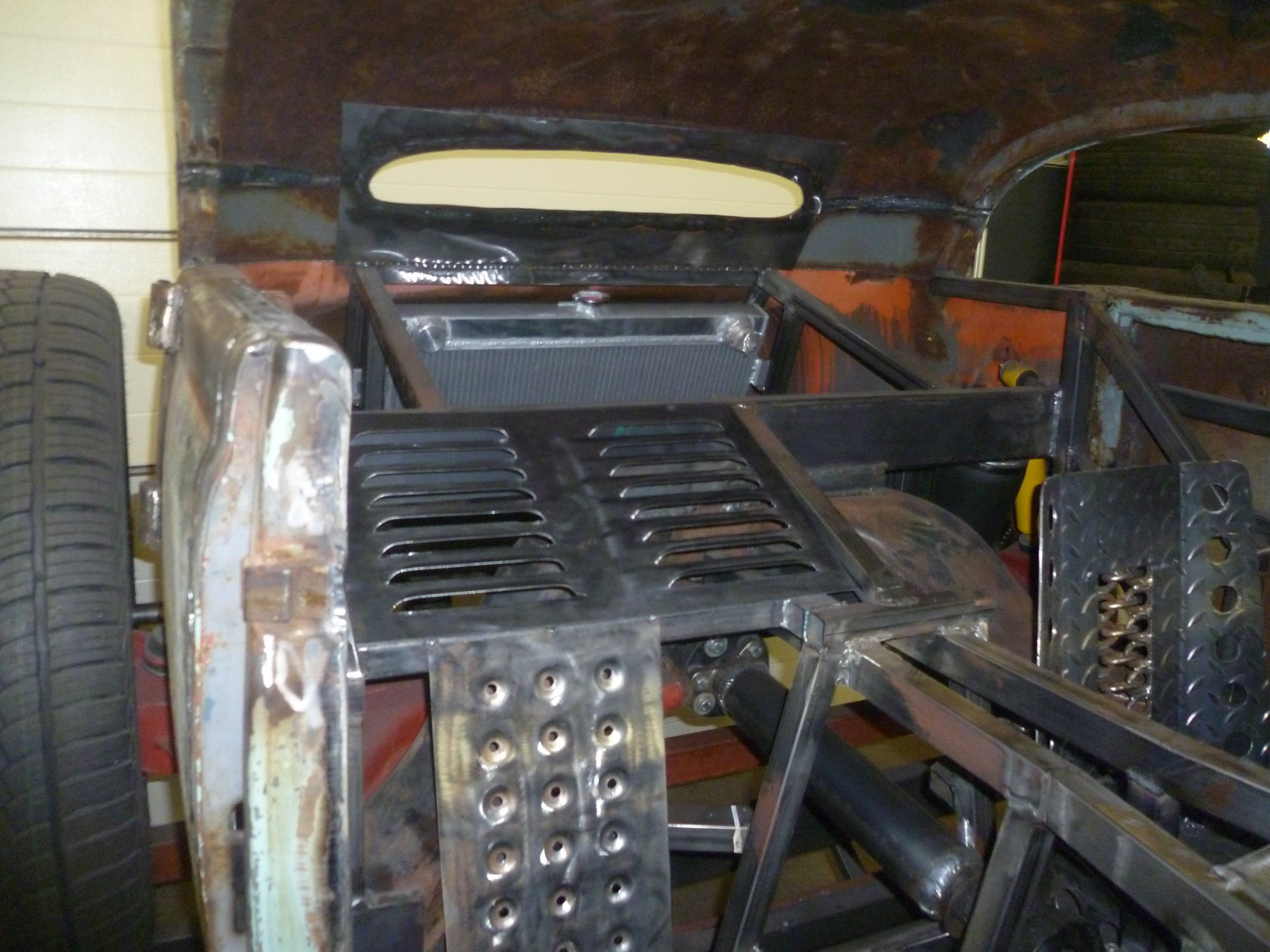

Paika läheb istmete taha ja ette jalgade juurde ..
Paar ruutu plekki läks enne ebaönnestumiste muuseumi kah enne
kui asja enda jaoks selgeks sai Big Grin

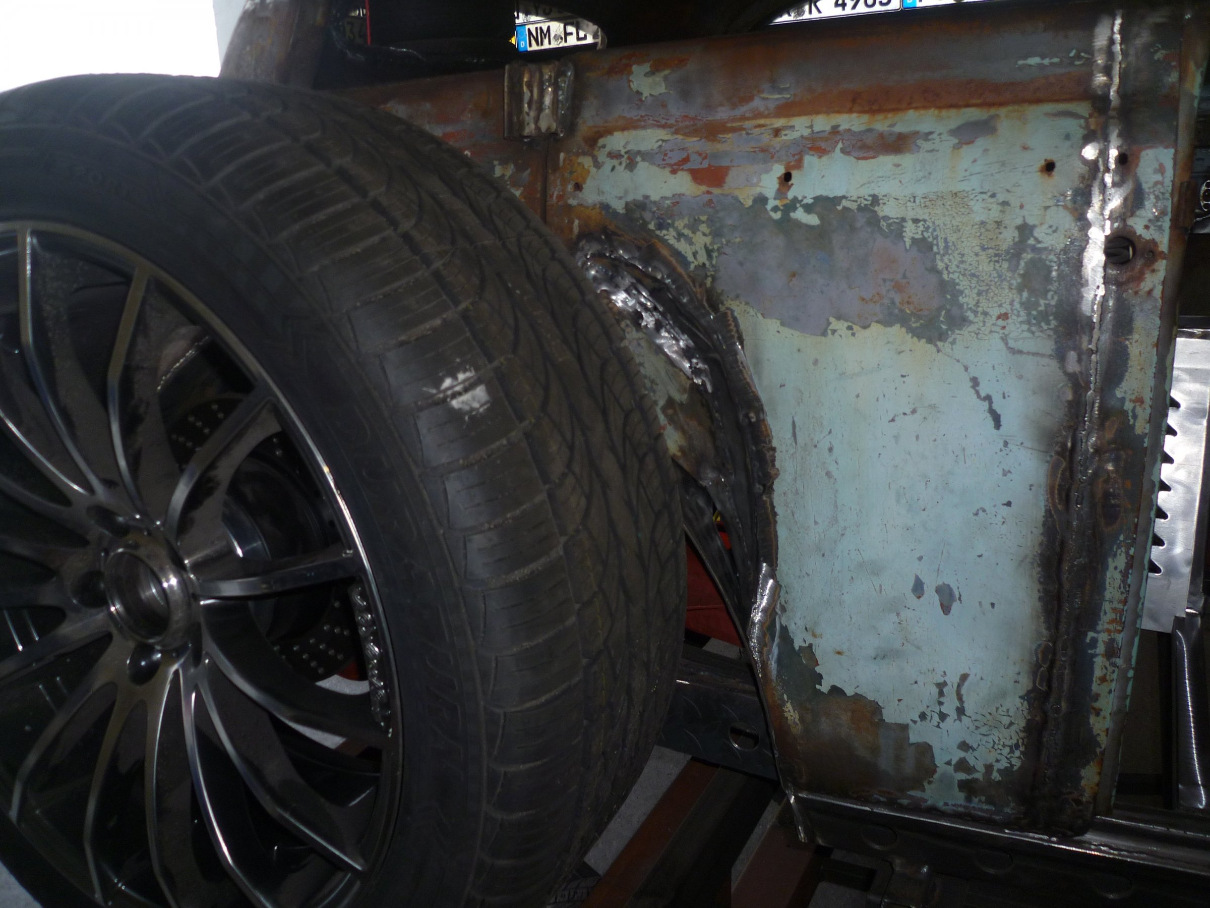

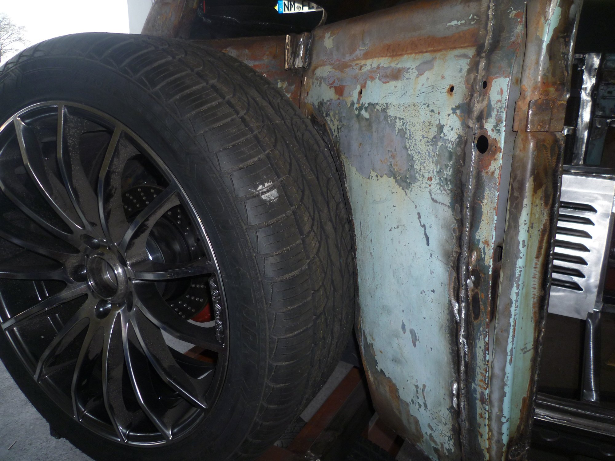

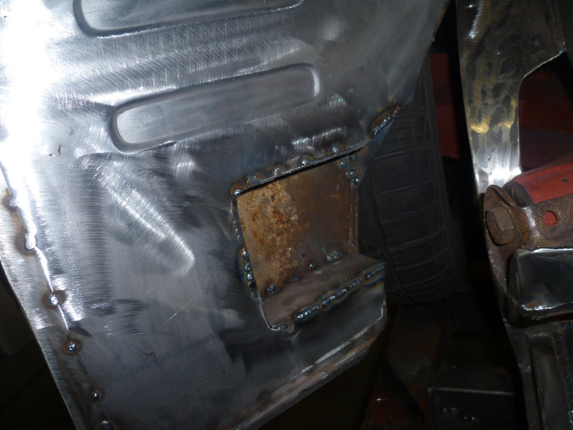

Sai veidi tegeldud sisemiste asjadega.
Taga uksed otsustasin kah kasutus kölbulikuks teha..
Nüüd sai selle sisse istumise küllaltki lihtsaks ,peale esimest
proovisöitu peaks rehvi läbimööt oluliselt kahanema siis käib
veel rohkem lahti Big Grin  Big Grin

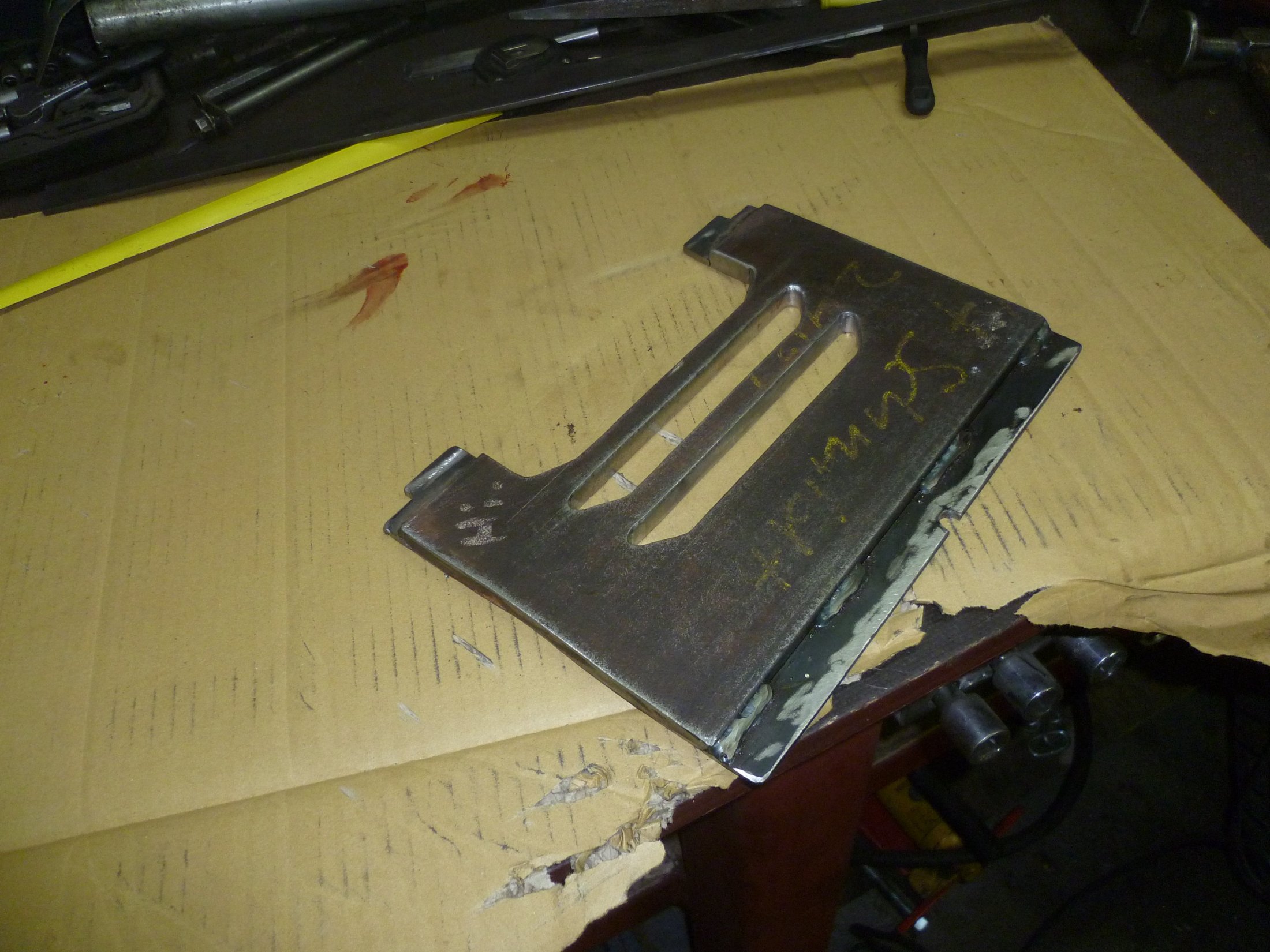

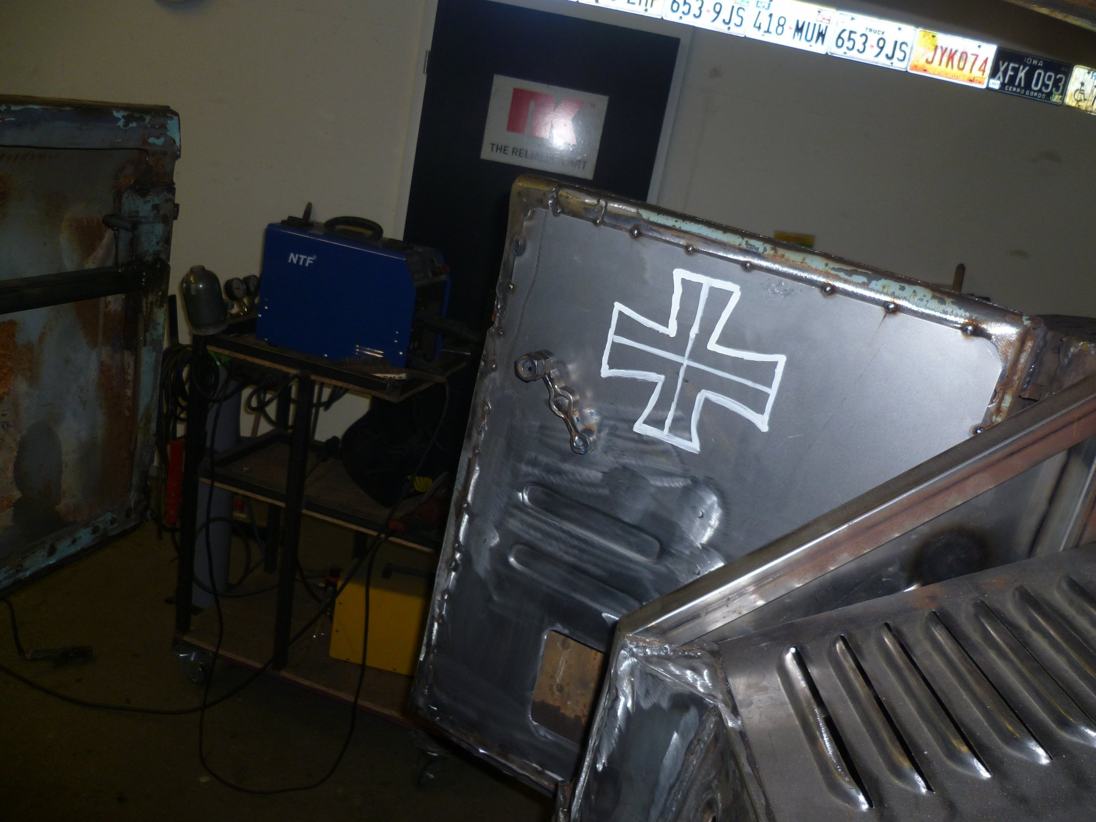

Sai alustatud ukse "polstrite "leiutamisega.Tegin selle tarbeks veel ühe
vormi  triipude pleki sisse tegemiseks..Huvitav on see et kui selle
riistaga lihtsalt  pressida siis tömbab pleki känkarasse aga lihtsalt suure
haamriga kolm kolakat ja ümberringi plekk sirge..
Edaspidises elus saab seda kolakat kasutada ntx mingite pöhja plekkide
tegemisel enne seda toksisin selliseid triipe käsitsi..
(21-12-2017, 00:13 AM)impreza Kirjutas:  kui selle riistaga lihtsalt  pressida siis tömbab pleki känkarasse aga lihtsalt suure
Metall voolab. Kiire löögiga ei jõua ümbrus järgi ja säilitab esialgse kuju.
Vaata eestpoolt surnud löögi juttu ka!

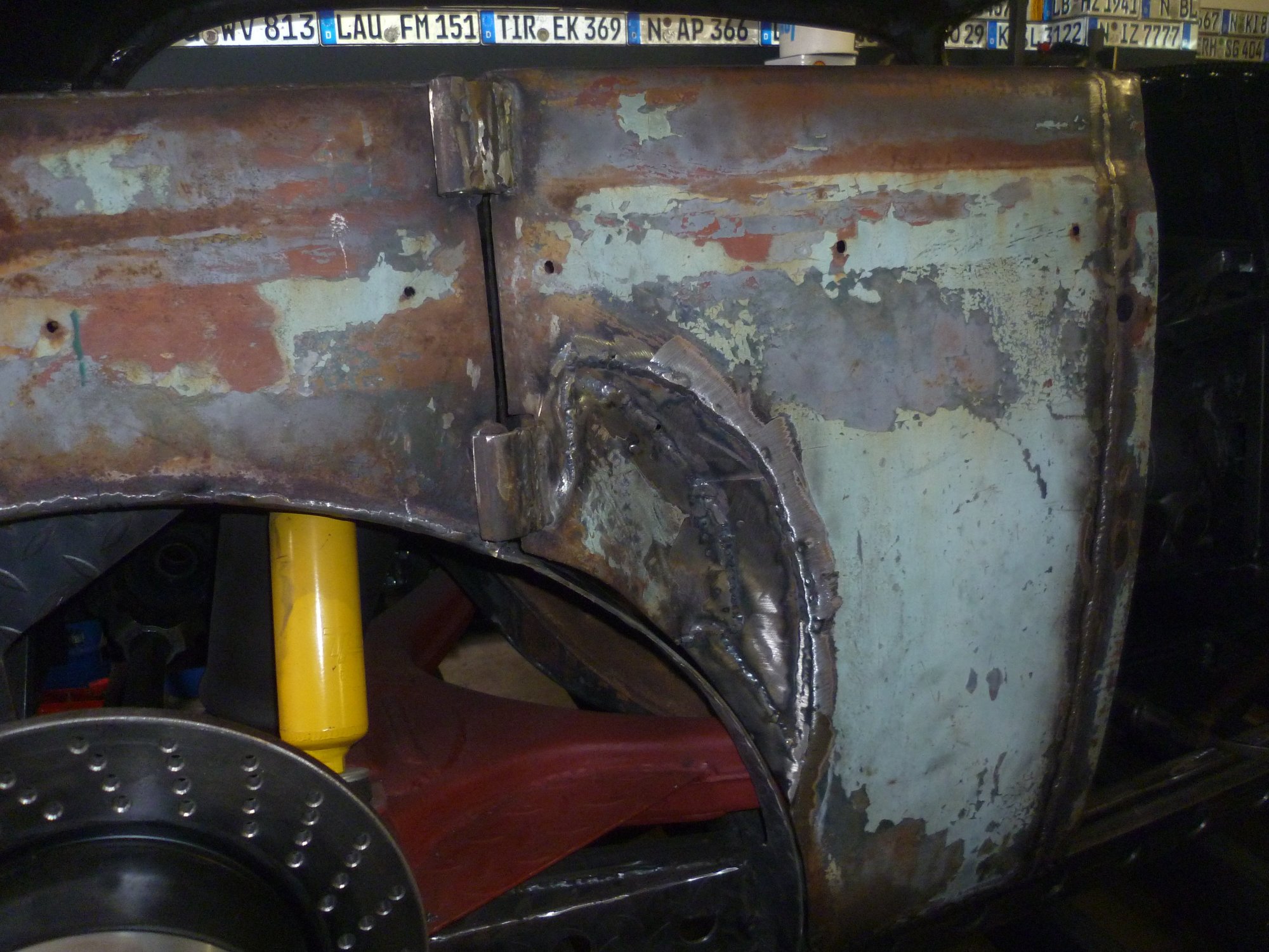

Täna oli käsil esiuks...
