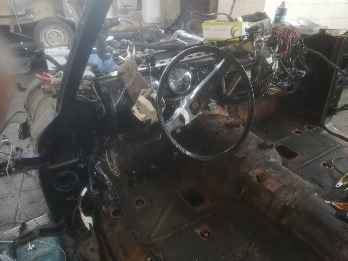

Sai külastatud ka ZIl-li. Algosadeks võtmine täies hoos. Halbu üllatusi ka. Tõenäoliselt Gruusia Patriarhi päevilt on kallale lastud isehakanud elektrikuid. Paljud asjad on veetud otse. Näiteks soojust juhitakse klappide kaudu, mida avavad sellised vaakum klapid. Releede koguarv on masendav. Eks pärast selgub, palju neid tegelikult oli. Igatahes kuskilt tuleb leida elektriskeem, et sellest süsteemist vähegi orienteeruda. Kõik sõlmed on üles pildistatud, et pärast kokku ka oskaks panna. Mootor võetakse lähipäevil maha ja kere ka, eks siis saab soti enam vähem selgeks.

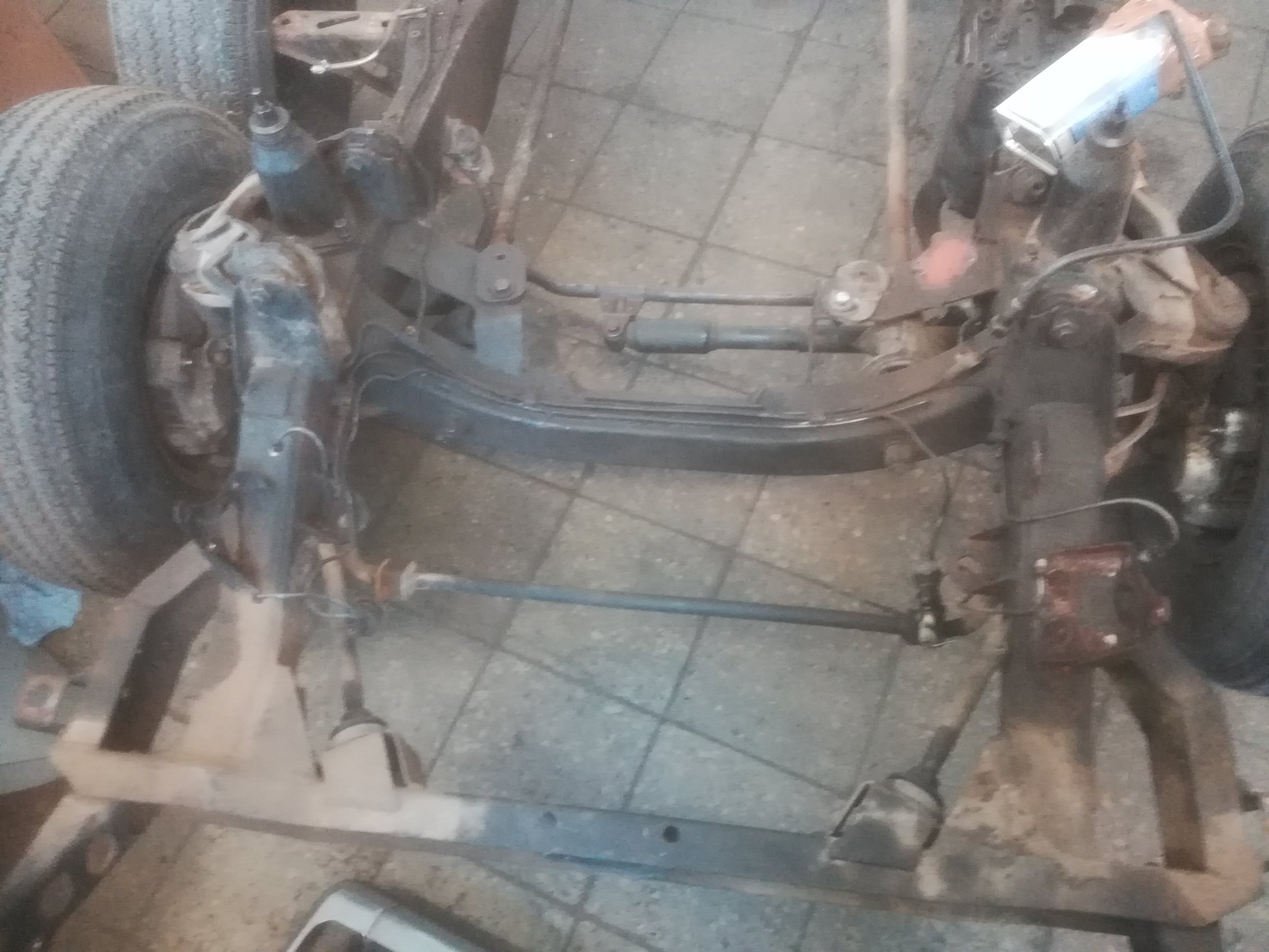

Nii, Tartus ka action käib. Kere on maha tõstetud, kahjuks midagi rõõmustavat ei ole. Sisemised külje karbid on ikka täitsa läbi. Sisemiste rattakoobaste ääred läbi roostetanud. Tuleb ikka keevitustöid ka ette võtta. Kere seisukorrast panen kunagi pilte ka, kui pilli kuhugi kõrgemale üles saab. Ka on masin paar nõrgamat matsu saanud. Kõige hullem parema tagumise poritiiva pihta, mis on pahtlist üles ehitatud. Mõned pildid ZIL-li raamist, mis erineb ikka täiesti Tshaikade raamidest. Esisillal täiendavalt ka konsool vedrustus (parandage, kui eksin nimega). Pole sellist teistel sõiduautodel näinud. Raami kuju ka muidugi eriline. Paistab, et isakesi püüti ka külgmise rammimise eest kaitsta. Raam ise on ikka üli, üli võimas.
Väändvedru - torsioon ikka.
(23-02-2018, 18:01 PM)Marko Kirjutas:  Väändvedru - torsioon ikka.
 Õige, nüüd tuli mul ka meelde. Sõjaväes sai aasta BTR-ga tegeldud. sellel elukal oli ka midagi sellist.
Topelt ketaspidurid taga? Päris uhke värk sel juhul. Raam tundub samuti tõesti võimas.
(23-02-2018, 18:18 PM)olli Kirjutas:  Topelt ketaspidurid taga? Päris uhke värk sel juhul. Raam tundub samuti tõesti võimas.
 Topelt ketaspidurid peaks ka ees olema. Sellel autol kõik süsteemid dubleeritud.
(23-02-2018, 17:52 PM)Formika Kirjutas:  ... Esisillal täiendavalt ka torsioon vedrustus. Pole sellist teistel sõiduautodel näinud...
Tänapäeval on see levinud asi. Vanasti oli ka ikke sõiduautodel olemas. Näiteks invaliidikäula, zapikas ...

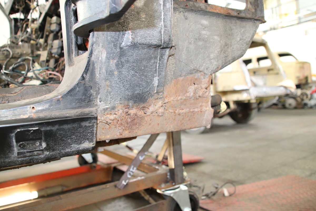

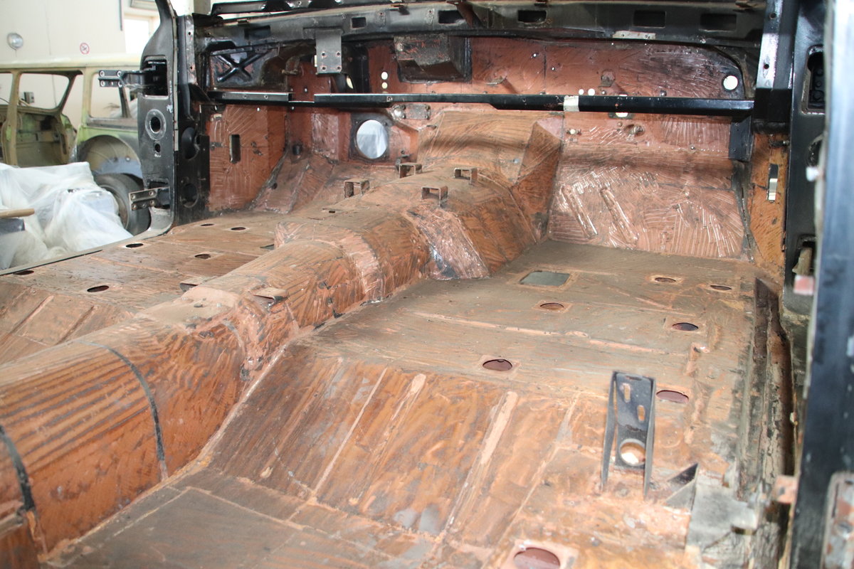

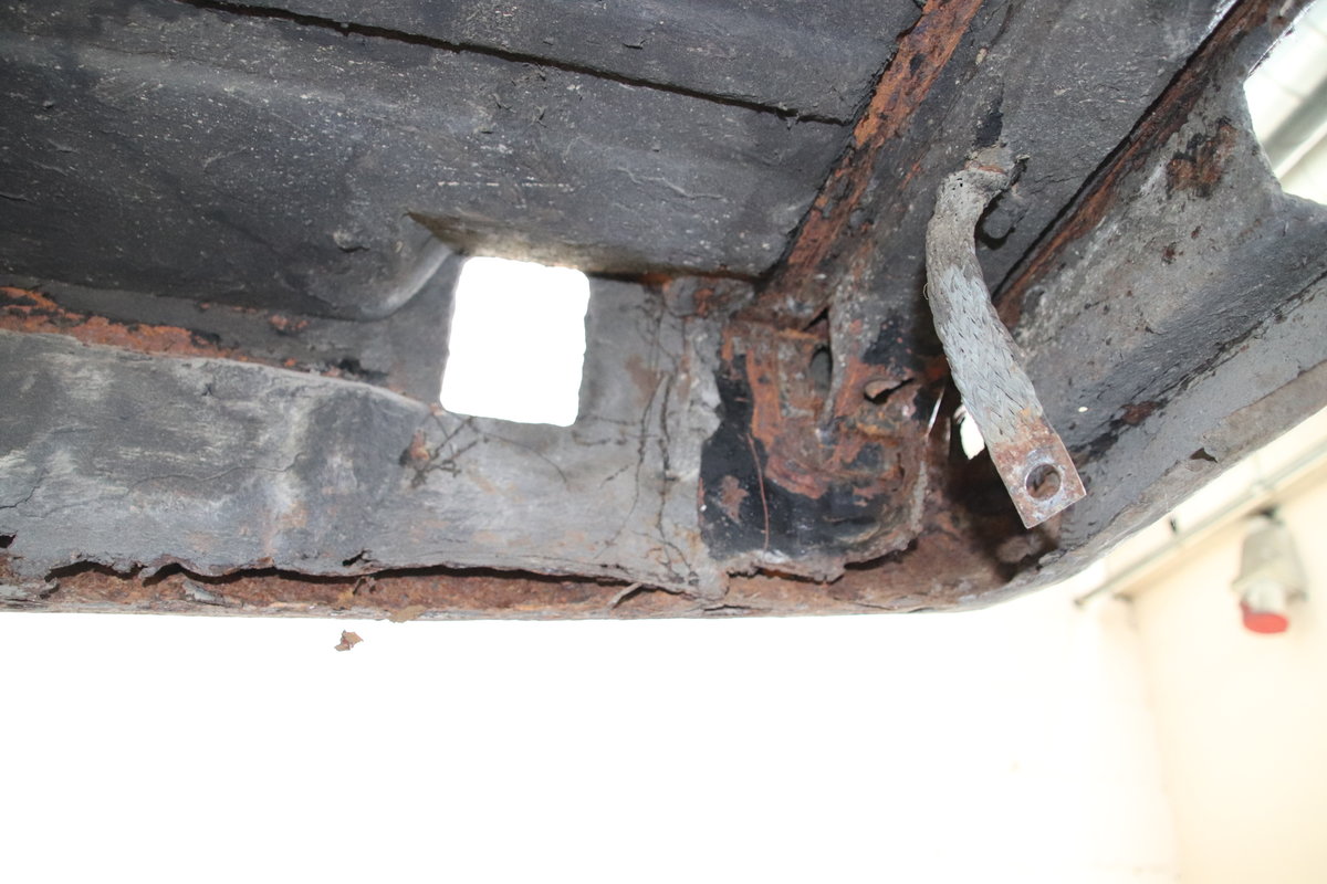

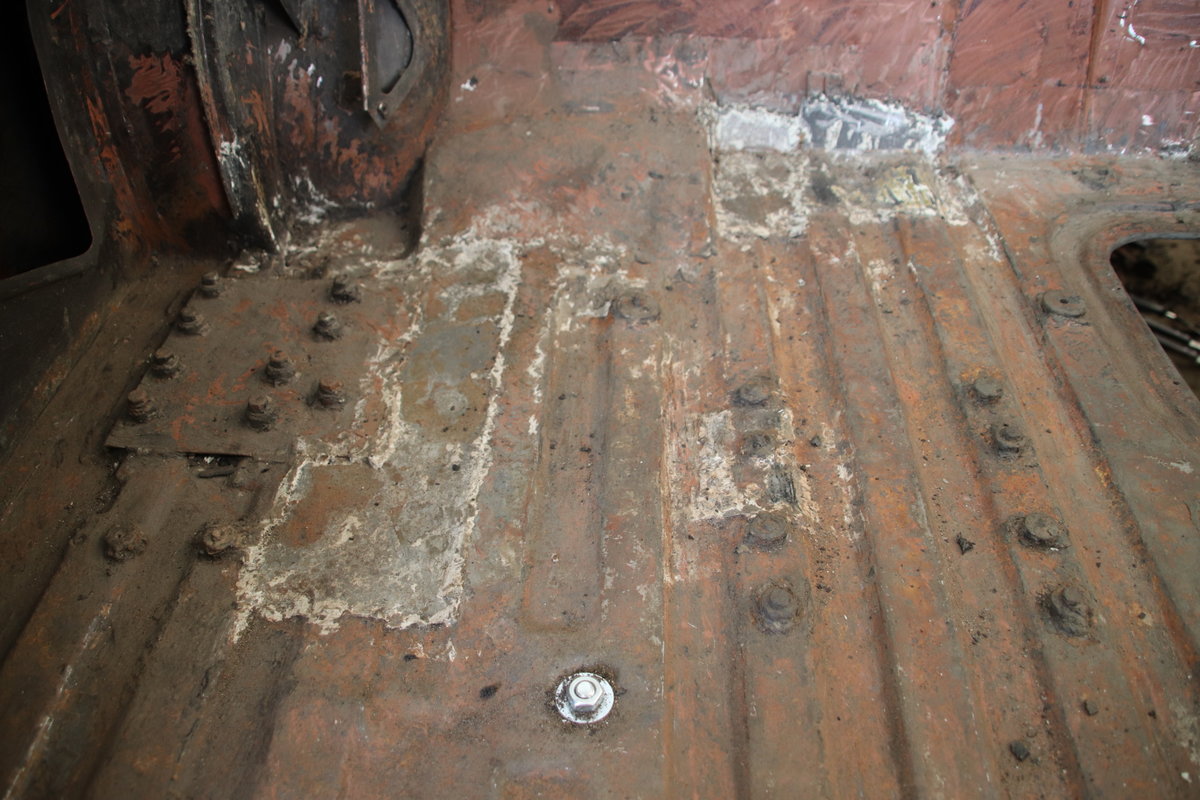

Nii, aeg teha Veebruari kuust kokkuvõte. Elu siin foorumis ongi viimasel ajal suht vaikseks jäänud. Ei tea kas see on tingitud ksf Taavi haigestumisest, igatahes, peatset paranemist talle või meid tabanud külmalainest aga proovin külmunule natuke elu sisse puhuda. Vast õnnestub täna ka lõunamaalt mõni pilt saada. Ühesõnaga ZIL-i kere viimase pulgani lahti harutatud. Halbu üllatusi, nagu ikka ujub välja. Kui põhi veel liivapritsis ka ära käib, siis kogu pusle koos ja võib hakata haavu lakkuma. Igatahes sepad on kallal käinud küll. Kahtlustan, tööde robustsust vaadates, et need on toimunud Gruusias, sest KGB poolt ekspluateeriti autot vähe. Mõnedel aastatel seisis sootuks. Kõigepealt pildid auto põhjast. On roostet, on sepatööd ja ka paar kergemat müksu.
Mõned pildid ka tulemüürist ja auto sisemusest.

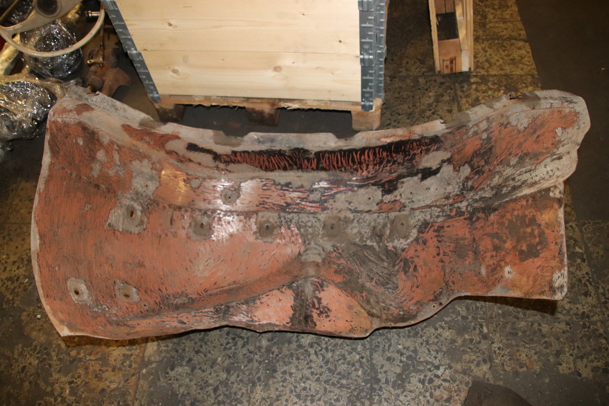

Pilt ka pagasnikust, kus on jäljed seal kunagi paiknenud aparatuurist. Minu andmetel tuli see pärast mahavõtmist hävitada. Nii et vaevalt õnnestub seda kuskilt hankida, näitamaks praegustele ja tulevastele põlvedele täit ehedust.

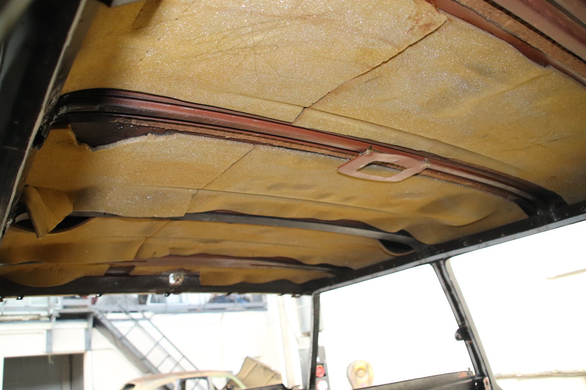

Lagi sai ka maha võetud. Kahjuks on koid sinna ka oma teeradasid rajanud ja kahtlane, kas tast üldse asja saab. Zil autode laed, teatavasti pole levinud laiatarbe kaup. Lootus on, et äkki leiab samasugust materjali.

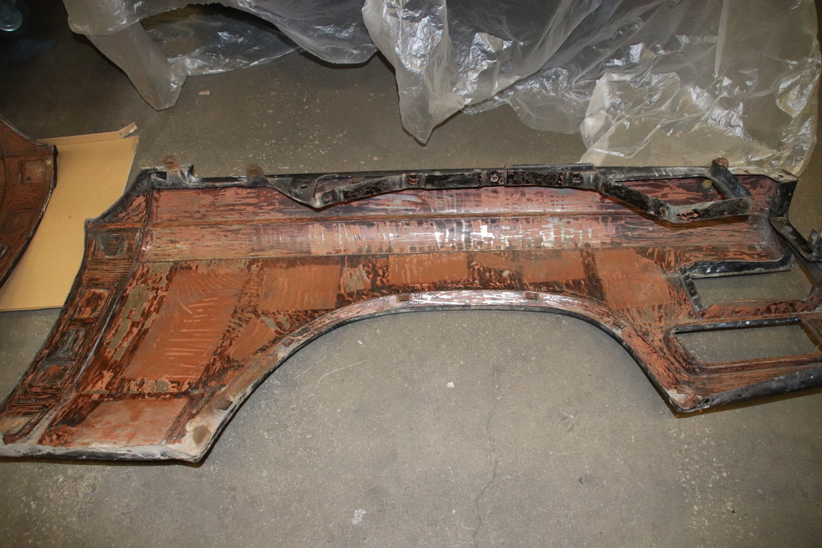

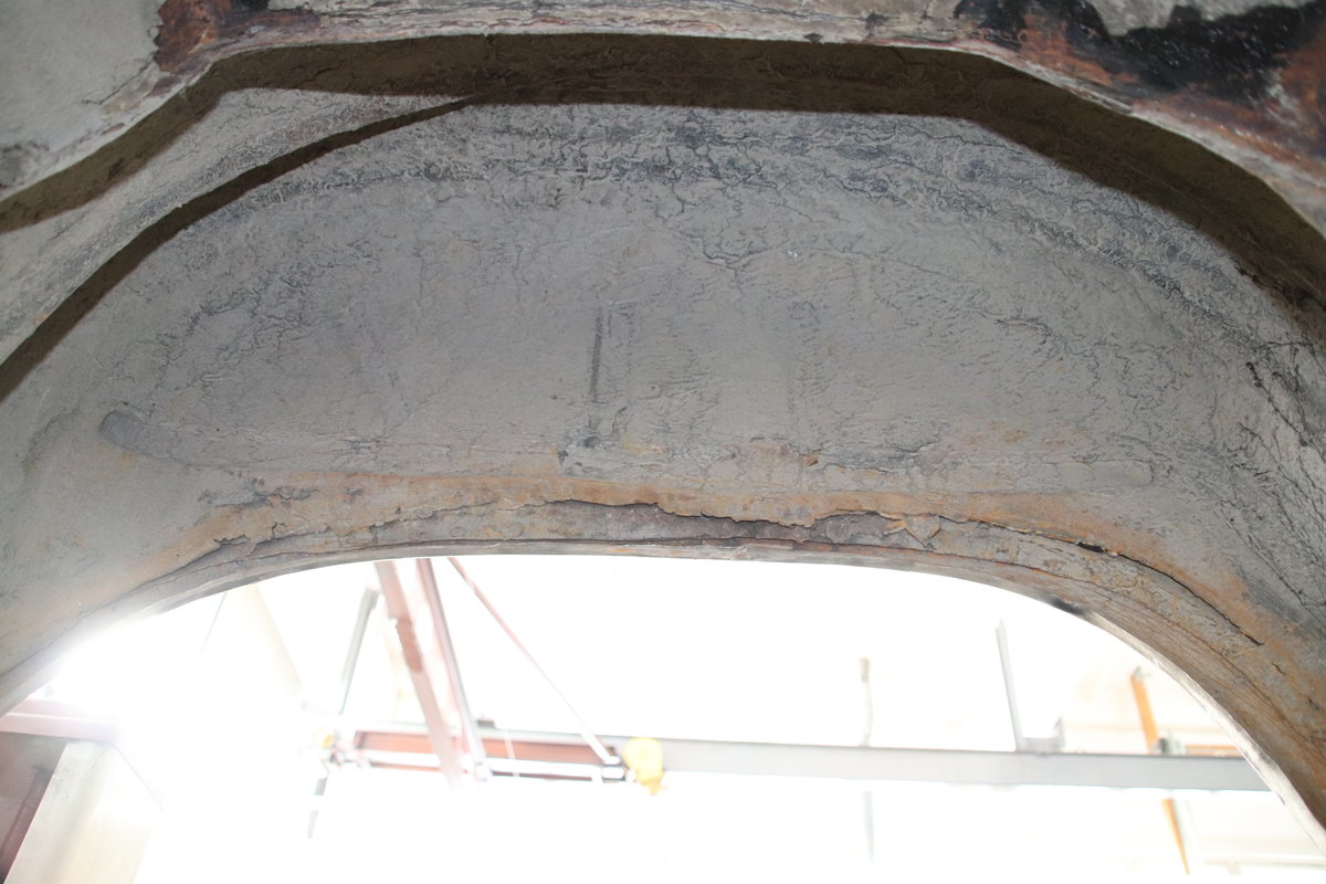

Logarid ja poritiivad pärat puhastust näevad küll head välja. Kuna tegu on kergelt vahetavate detailidega, siis on muidugi võimalus, et need on kunagi asendatud. Üldiselt on auto koostatud rangelt just selle auto jaoks mõeldud detailidega. Kõigil stantsist tulnud detailidel on kere nr 67 peal. Seda isegi enne keevitamist.

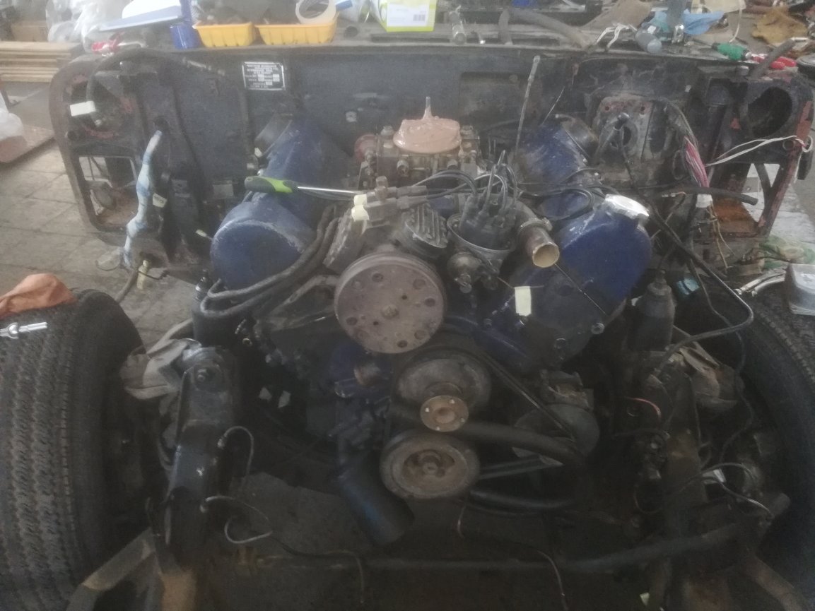

Tekkis küsimus, et mis apastraadiga on tegemist. Paikneb jagajakaanest vasakule vaadates, peal paistavad jahutusribid. Pea järgi tunduks justkui  kompressori moodu, eespool otsas oleks justkui rihmaratas siduriga?
[Pilt: attachment.php?thumbnail=68283]
Almost Again
Mitu kilo seda müra isolatsiooni ja muud jama maha tuli???????????????????????
Neil masinatel oli ju konditsioneer peal. Selle kompressor.
(02-03-2018, 12:35 PM)Sax Kirjutas:  Neil masinatel oli ju konditsioneer peal. Selle kompressor.
Ah, õige jah...
Tänud selgitamast.
