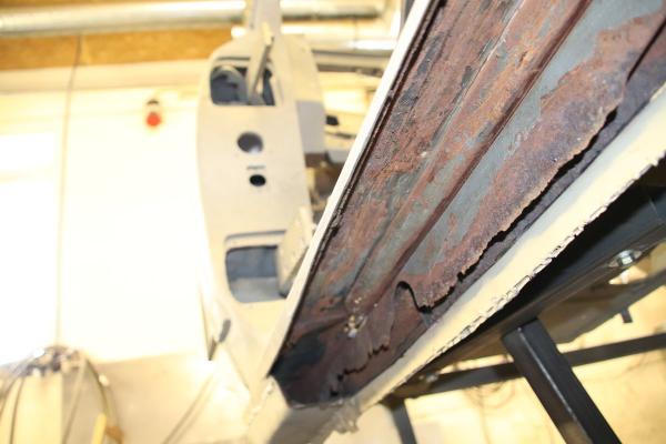

Lühike kokkuvõte kuuma 2018 a. Juulikuu tegemistest ZIL 115e juures.
Keevitustöid sai ka edasi tehtud, kuigi keevitaja vajas ka puhkust. Taastatud tagumine parem nurk.
Seejärel vasak tagumine.
Vajutasin valet klahvi ja postitasin poolelioleva jutu aga jätkame.
Pagasi põhjast ka kahjustatud kohad välja. Peamiselt on probleemsed kohad need, kus oli keevitatud alused ja kinnitused täiendava aparatuuri jaoks.
Maha sai lõigatud külje karbid. Midagi head pole aga midagi hullu ka mitte. Paistab, et seltsimehed pole suvatsenud erilist roostetõrjet oma esindus autodele teha.
