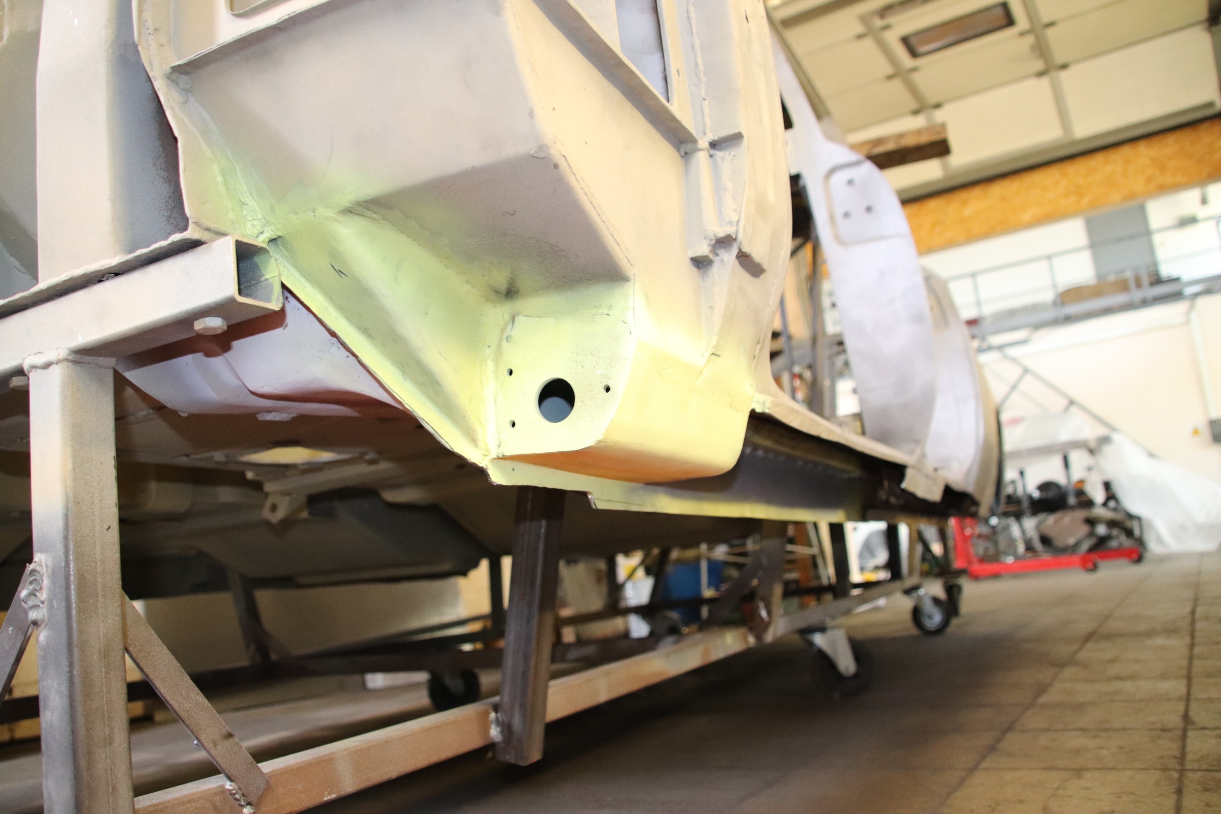

"Esimesed nurgad, alumine küljekarp on täielikult ehitatud tinast."
No tee või tina, mitte ei suuda uskuda, et nõukogude autotööstuse lipulaeva ehitasid käpardid, kelle plekitööd pidi kahe sentimeetri tinaga pahteldama.
Miskipärast tekkis mul uitmõte: esimeste rataste alt lendavad kivikesed ja läbi loikude sõites tekkiv veepahin ei tohtinud ju häirida kommunismiehituse tipparhitektide kõrgelennulist mõttetegevust... Mis siis kui tegemist on "maailmas analooge mitteomava" müraisolatsiooniga?
Milline on üldse selle auto müraisolatsiooni tase?
Milline on selle auto plekitööde kvaliteet?
Kus on veel kasutatud tinapahtlit?
Kas tehasevärvi alt leidus ka "tavalist" pahteldust?
Minu poolt sügav kummardus ja jõudu edasiseks.
