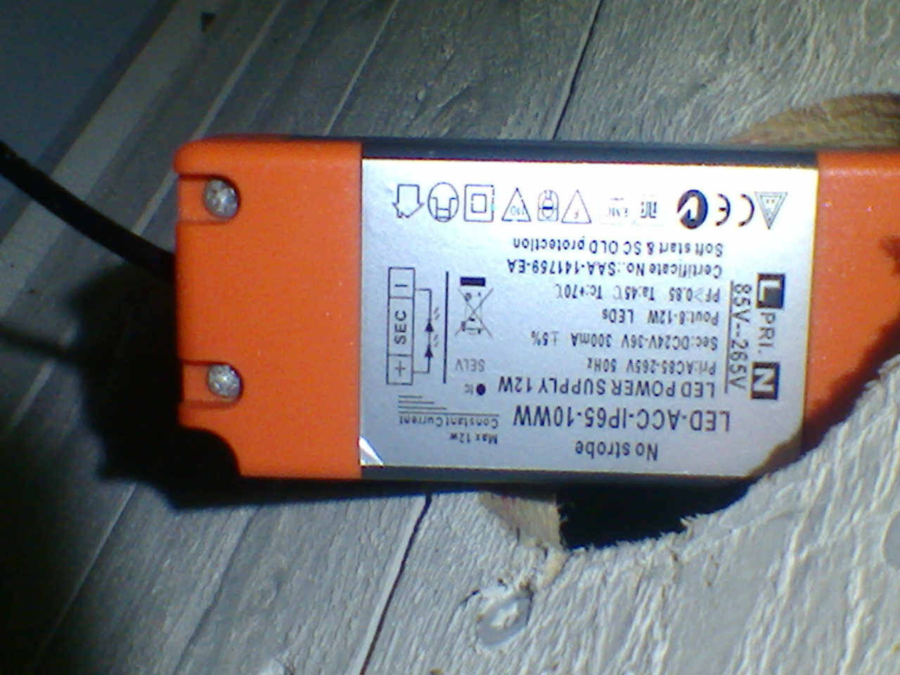

(25-08-2018, 21:55 PM)Olle Kirjutas:  Elutoa lakke sai paigaldatud süvistatavad led paneelid võimsusega 3w ja 6w. Sisse lülitades hakkavad 6w lambid vilkuma. Tundub, et mingit rolli mängib ka lae materjal (Isotex plaat, mis on kaetud paberiga ja selle all foolium), sest kui lambid laest välja võtta ja juhtme otsa rippuma jätta, siis põlevad normaalselt. Oluliselt vähendas vilkumist lampide korpuste (alumiiniumist) maandamine, aga mingid vilksatused on jäänud. Lambid ise on 12v ja välise toiteplokiga. On ideid, kuidas vilkumisest vabaneda?

LED vajab ülivähe voolu, et valgust tootma hakata. Sp nad kipuvad hõõguma, vilkuma või igasugu anomaaliaid tegema kui kuskilt vool lekib.
LEDide jaoks on üldsegi erilised ilumineeritud lülitid, tavalised panevad hõõguma/vilkuma..

Mul sarnane kogemus k-rautast ostetud plafoonidega, millede toide ei kannatanud kiiret klõpsimist. Pood oli muidugi valmis ära vahetama samasuguse vastu...polnud mõtet. Midagi asemele ka panna polnud mõõdu tõttu. Ebay hiinlased müüsid sobiva toiteploki, nüüd klõpsi palju tahad, midagi ei juhtu.
Teisisõnu ega LEDidega probleemi polegi, mure on halvasti tehtud toidetega. Vahet pole, kas lampi integreeritud või eraldiseisvatega.
