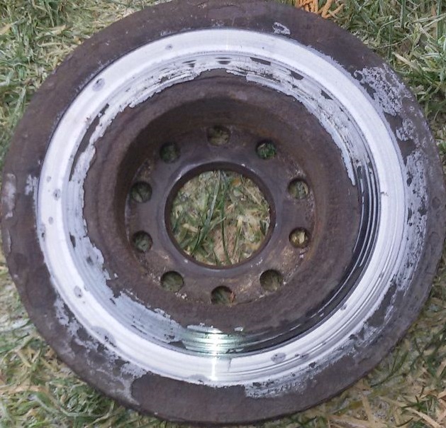

See viimane nõuanne, et tee seeria pidurdusi mulle meeldib. Mitte selle sissesõidu pärast, hoopis märgade ketaste pärast. Nimelt olen jõudnud järeldusele, et kettad riknevad rooste tõttu kui auto jääb seisma ööks-kaheks või pikemaks ajaks märgade ketastega. Veeloigust, rataste pesust saavad nad märjaks ja külmad kettad ei kuiva ära pikema aja jooksul. Lase kettad soojaks ja nad kuivavad ära.
Kas see ka õige on...........?
Pildi laenasin ühest eelnevast postitusest. Vabandan!
Vot sellele ei oska vastata, kusjuures sissesõidu tingimused tootjate lõikes mõnevõrra erinevad. Eks kettad ja materjalid olegi erinevad. Samas niipalju tean samuti, et mitte keegi seda sissesõitu ei tee, kaasaarvatud mina ise Smile
