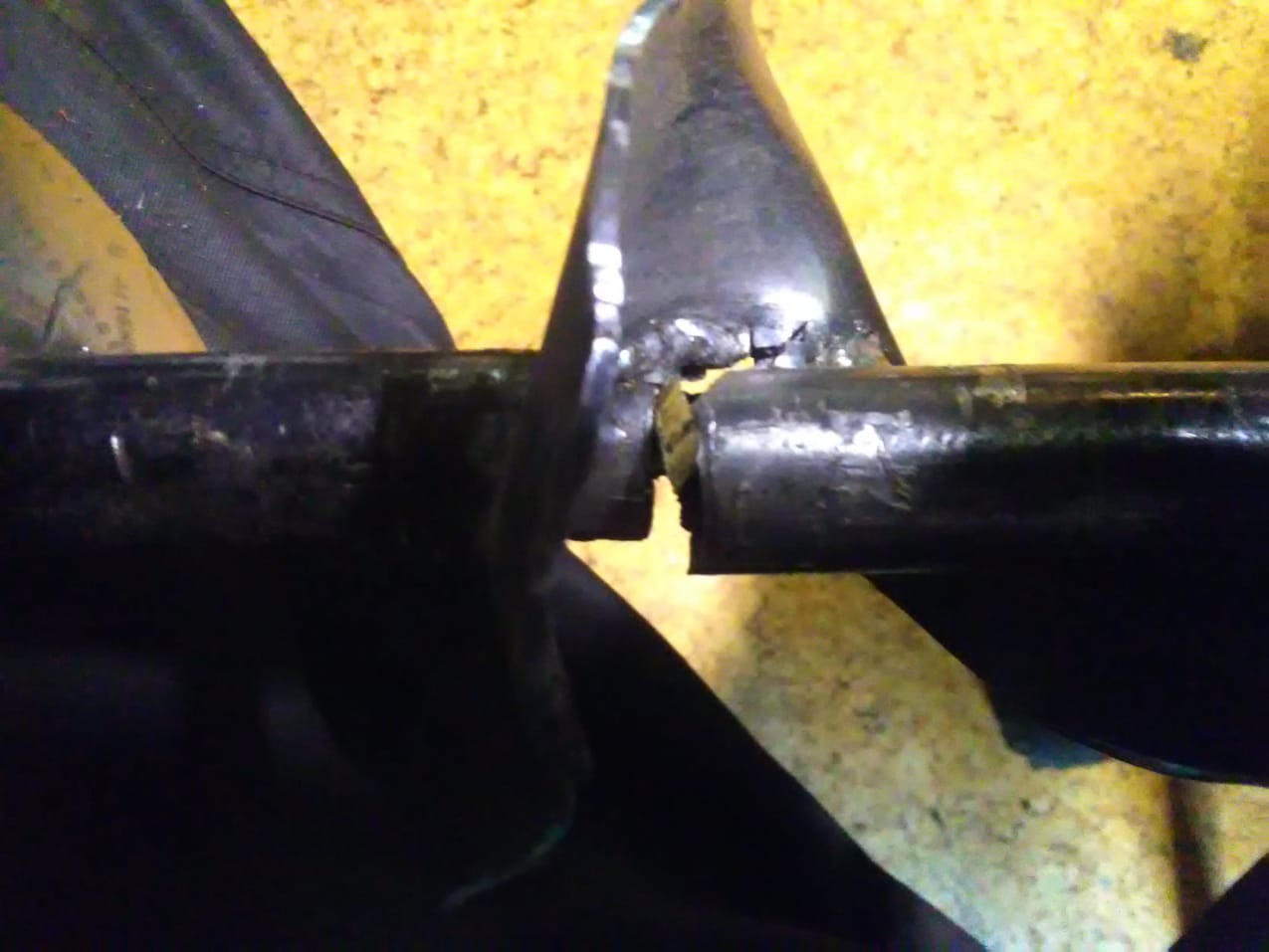

nüüd saan aru küll miks hakke asjad kallid on.uue teo tegin 4mm lehest ja no katsuge seda kodus põlve otsas lahti venitada,no ei tõmba kohe kuidagi.tuli nuputada pisut ja hi liftile külge keevitades ja niivisi venitades sai asja lõpuks kiirelt tehtud.siga universaalne riistapuu se tung,hakkuri korpuse kaared  tegin 5mm lehest ja jälle katsu see kodus käsitsi ära väänata,sama tung tegi töö ära .
esimesel pildil siis võll pooleks esimesel korral ja keevitasin kokku ja nädal paar ja siis täiega pooleks.mootoril kaitselüliti vahel ja lüliti töötab suurepäraselt,nigu vedu raskemaks läheb nii seiskab lüliti mootori.
Tehase poolt tehtud hakketigudel samm on muutuv, alguses tihedam, lõpupoole harvem.
