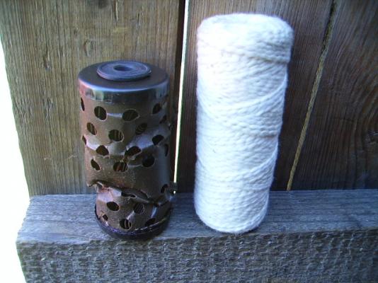

Endal jällegi selline küsimus. Uuema otsa Vladimiretsil tundub olevat nii kütuse peen kui jämepuhastusfiltriks miski MTZ jämepuhastusfiltri sarnane.
Kas ikka peenpuhastusel miskine papp-, nöörelement ka sees, või mõlemad ühesugused?

Paagi küljepeal  õhufiltri jala küljes on jämepuhastusfilter
https://www.pmkaubamaja.ee/et/pollumajan...1-000.html
Ja mootori küljes on peenpuhastusfilter
https://www.pmkaubamaja.ee/et/pollumajan...17030.html
Osadel masinatel on ka pikk papist filter sama läbimõõduga kui eelmine kuid ca 20cm pikk - haruldasem.
Kui nüüd jutuks tuli, siis mujale maailma saadetud masinatel on 2 peenpuhastusfiltrit kõrvuti. Mõlemas papist filtrid sees. Õhufiltri jala küljes jämepuhastusfilter.
Nöörfilter on saatanast. Need ummistavad torustike. Loomkatsed kõigil omal vastutusel. Teoorias on kõik ilus, kuid praktikas jama kuubis. Pappfilter toimib hästi, lihtsalt kütusetorustik peab olema korras. (keermed õiges mõõdus, seibid suure läbimõõduga ja toru/vooliku otsad sirged)

(28-04-2019, 22:43 PM)unimüts Kirjutas:  See poola oma... Samas rahvas rabab neid lettidelt palju. Üks asi on seal hea, et kogu see kupatus ei kiusa sidurikojas olevaid kahte 110 laagrit. Ja omakorda hüdropumba ajamis väikseid laagreid. Need kurat ei kannata eriti valu. Ei teagi kas 2 pumpa kõrvuti välja kannataks.

Selle uuetüübi suuremad papist filtrid ehk kvaliteetsemad.
Vanatüübi oma läheb olematute töötundidega kortsu ja ei ole ka vedru tugevuses asi. Lihtsalt diisli sees pudeneb ära.

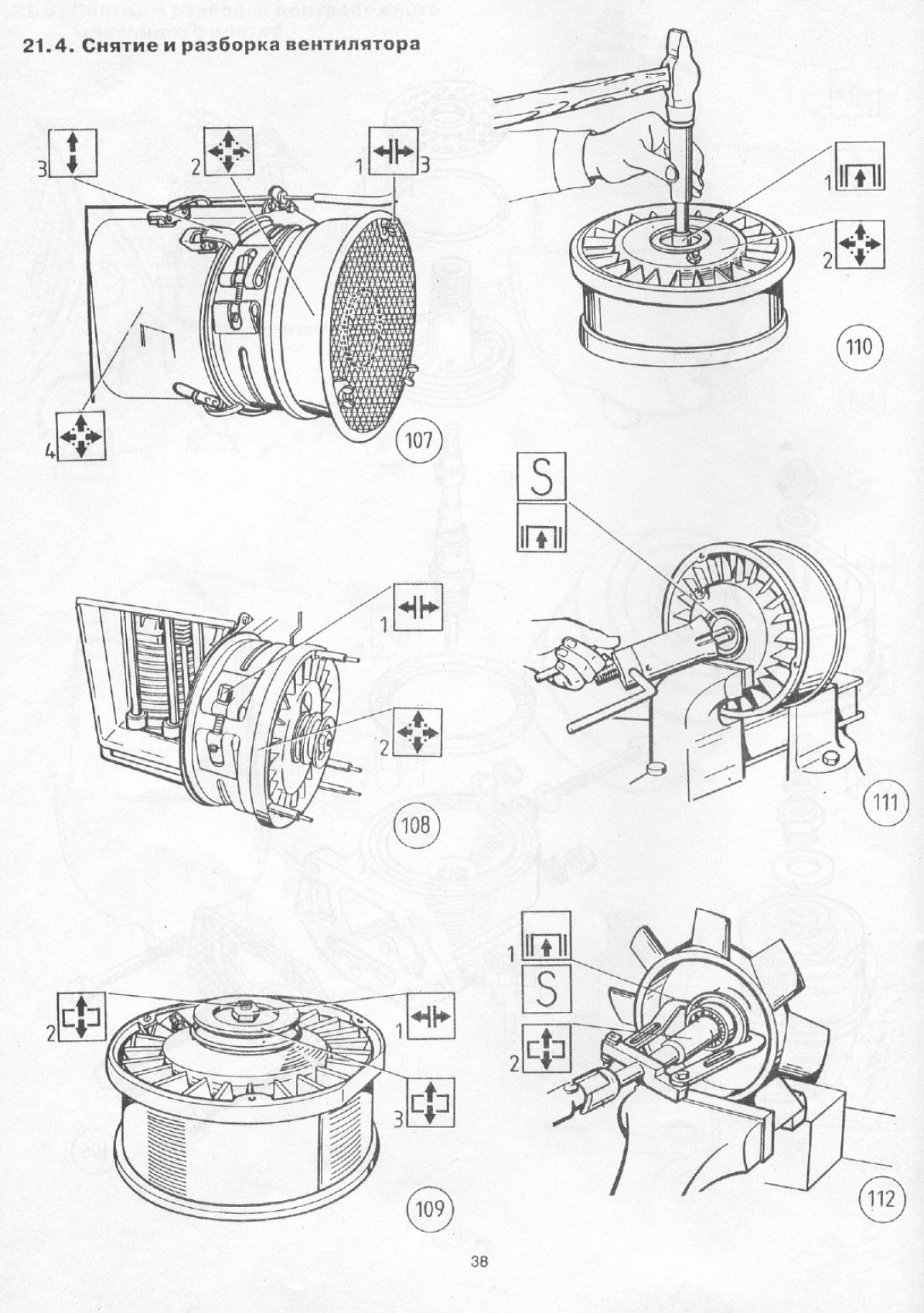

jahutusventilaator kohises,võtsin lahti ja laager kuiv,määrisin ära ja kokku panekul mõistus otsas tiivik loperdab otsas ja kõik.netis kataloogid olemas,aga vot ei oska otsida.
(02-05-2019, 19:22 PM)muska71 Kirjutas:  jahutusventilaator kohises,võtsin lahti ja laager kuiv,määrisin ära ja kokku panekul mõistus otsas tiivik loperdab otsas ja kõik.netis kataloogid olemas,aga vot ei oska otsida.
http://www.autoopt.ru/auto/catalog/3/vtz/vtz-t25a/50/
Üks võimalik.
т-25А каталог вентлятор
Üle ei jäänud midagi?
https://fermer.ru/forum/selskokhozyaistv...v-2/197302    ентилятор Д-21
Proovi seda aadressi. Siin pildimaterjali ventika kohta.

(02-05-2019, 23:38 PM)Laurts Kirjutas:  Üle ei jäänud midagi?
tänud piltide eest,aga üle ei jäänud midagi,keskmine võll sees ja mutter pingal ja tiivik loperdas.lahti määrimine ja kokku tagasi sai ühe soojaga.
sain kokkuu ja tõesti tundub,et üks seib on jalutama läinud.
