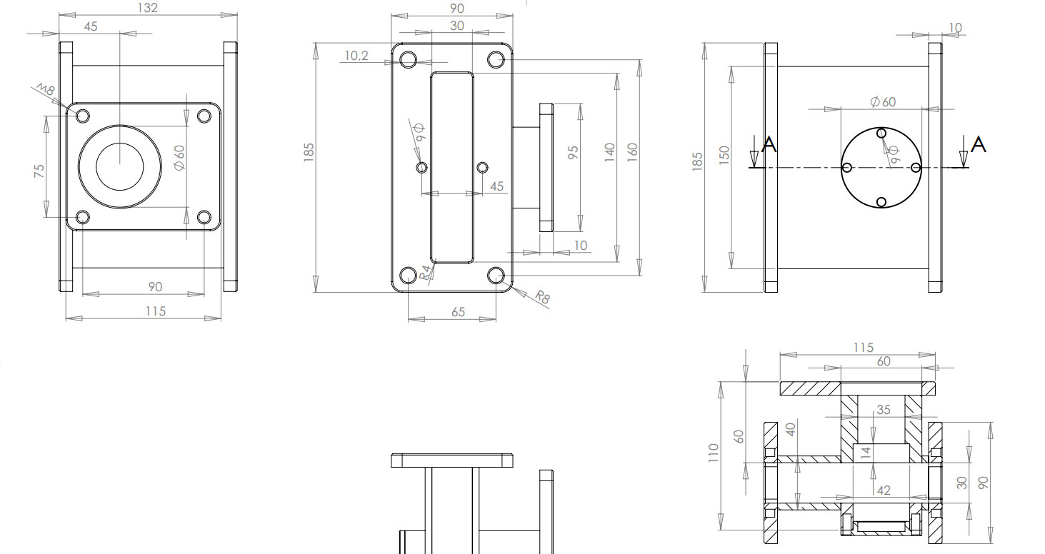

Küsimus sidurivõlli muhvi kohta mis kahte võlli ühendab. Käigukasti mineval poolel kiilusooned tuksis. Kui kõva see materjal on. Ks  puuriga augu puurib läbi nii kiilust kui võllist. ??? Vaja kiiresti leiutada ajutine lahendus , pole hetkel aega tegeleda kapitaaliga. Või koguni keevitusega kiil sisse panna.
Selline vahejupp teha ja pole enam oluline mitu kiilu ja kas üldse sees on kui jõuga kinni keerata.
[Pilt: Vahemuhv.JPG]
(16-04-2019, 08:09 AM)2715 Kirjutas:  Selline vahejupp teha ja pole enam oluline mitu kiilu ja kas üldse sees on kui jõuga kinni keerata.
Anna veel vihje kes sellise asja valmis vorbiks lõuna eestis.
(16-04-2019, 08:40 AM)Daff Kirjutas:
pigem juba kogu eestis.
(18-06-2018, 22:19 PM)2715 Kirjutas:  Selle vahejupi tegemine täiesti võimalik.
Veidi selle asja hinna kujunemisest ka:
Toorik on suurusjärk 1-1,5kg, mis maksab suurusjärk 10 eur koos lõikamisega.
Nüüd tuleb sinna keskava treida pika peene teraga, mis võib võtta tunnikese.
Siis freespinki, 4 poldiava puurida-keermestada ning siis muhv pooleks lõigata ja freesida kiilusooned ja aeg freespingis suurusjärk 2 tundi.
Trei ja freesimistöö tunnist olen võtnud suurusjärk 10-15 eur ja seega detaili hind võiks olla 55 eur, mis pole poehinnaga konkurentsivõimeline.
Küll aga kui ilusti kinni keerata on tegemist eluaegse investeeringuga.
Isegi kui korra lahti juhtub tulema saab panna pooltele plekklehed liitepinna vahele ja hõõritsaga korra läbi ajada ning on jälle kõlblik.

Kas valmistataval jätkul jääb pärast koostamist kahe poolme vahele pingutusvaruks pilu, nii pikuti lõhkilõikamise "saetee" jagu? Kui sügav tuleb jätku sisse freesitav kiilusoon? Või kiile pole tõepoolest enam vaja installida?
(17-04-2019, 16:22 PM)Laurts Kirjutas:  Kas valmistataval jätkul jääb pärast koostamist kahe poolme vahele pingutusvaruks pilu, nii pikuti lõhkilõikamise "saetee" jagu? Kui sügav tuleb jätku sisse freesitav kiilusoon? Või kiile pole tõepoolest enam vaja installida?
kiil kindlasti vajalik kuna lihtsalt poldid ei suuda seda ju koos hoida.siililegi selge.orginaalil ju ka minuteada pilu.
Just istusin ja vaatasin sinna põka sisse.  Sellele vahetükile viis auku ja polt läbi ning mutter ette. Ühe poole keermestamist ma hästi ei usalda. Keere liiga pikk. Kui  peenvindiga ülbe polt panna ja pingutusruumi ka jääb siis peaks igavene olema. Võin võtta esimese eksemplari kohe ära.

no see junn ju üsna paks ja kui täies ulatuses keere läbi siis olgu või plastiliinist no ei tõmba seda keeret maha,polt peab tugev olema ja südame rahustuseks võid ju mutri ka pääle kruvida.

(17-04-2019, 17:11 PM)Daff Kirjutas:  Just istusin ja vaatasin sinna põka sisse.  Sellele vahetükile viis auku ja polt läbi ning mutter ette.
DT-20 traktori ühendusmuhv selline. Mis sobib ka ilma ratsimata T-25 kasutada. Aga selle leidmine nüüdsel ajal keeruline.
Minu põkadel ka Ksf 2715 tehtud vahetükid küljes ja juba peale vaadates oli kindlus olemas, et need jäävad kestma. Nüüdseks võib juba seda praktiliselt ka kinnitada. Kunagine teema minu vahetüki probleemist:
https://forum.automoto.ee/showthread.php...#pid453626

Kui saladus pole, siis mis materjalist see vahetükk tehtud on? (on ta ka hiljem karastatud?)
MIs keermed on 4tk ja mis poldid sinna käivad. (tavalised, peenkeermega - millise peaga?)
Kas kuidagi on ka keskmise poldi lahtikerimise vältimiseks mingi takistus tehtud?
Kui kulukas see detail lõpuks tuli?
Endalgi pisike huvi asja vastu.
(18-04-2019, 10:43 AM)unimüts Kirjutas:  Kui saladus pole, siis mis materjalist see vahetükk tehtud on? (on ta ka hiljem karastatud?)
Üle ka ei tasu mõelda. Originaalis 1 polt versus omatehtul 5 polti. Ehk materjal võib olla ka tavateras ja karastada vaja pole. Pealegi on seinad paksud ja poltidega kinnituskõrvu nelikantrauast tehtul ära venitada ei anna, nagu DT-20 omal.
4 polti on M10 tavakeermetega ja keskmine originaalmõõdus. Ise panin keermeliimiga, lisaks sai kiilude vahele ka puksi-võlli 638 Loctite.
Hind oligi sama, mis eespool öeldud.
