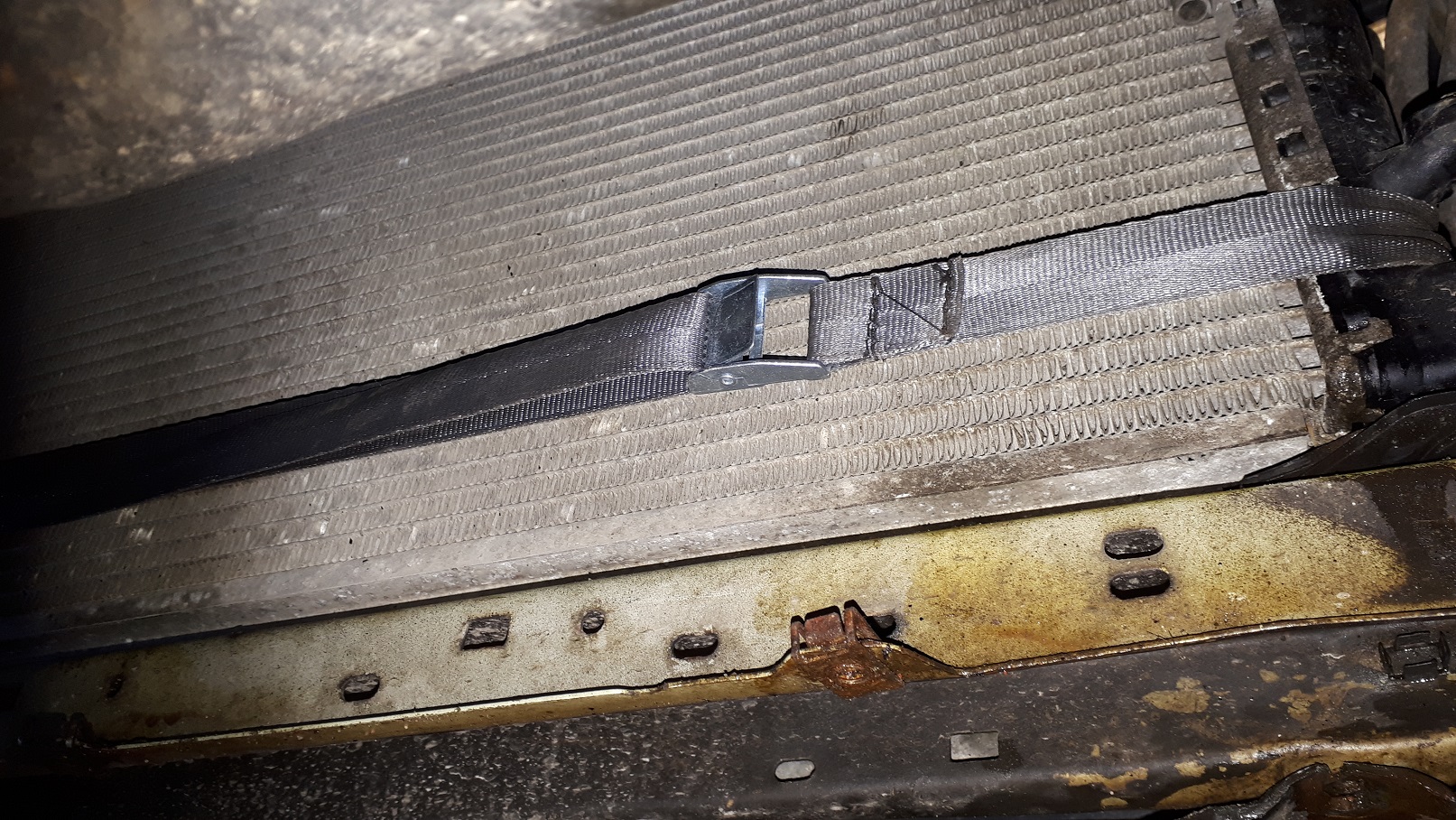

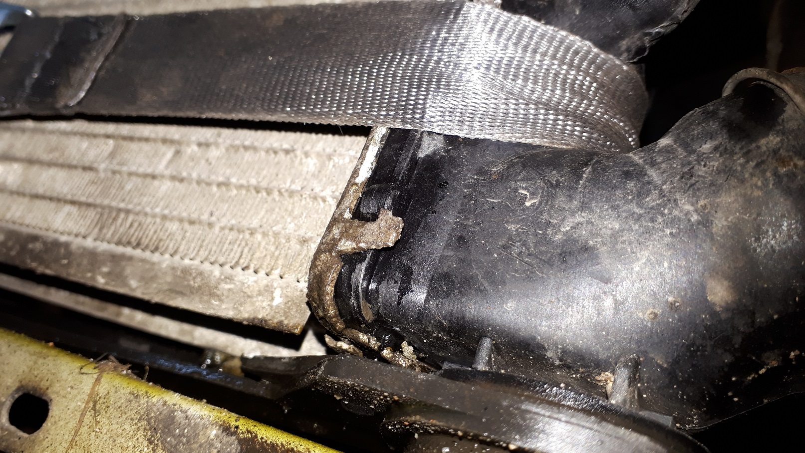

Juba mõnda aega olen täheldanud väikest tosooli kadu. Avastasin, et AL radika otsakaane klambrid on oksüdeerunud ja ei suuda plastikust otsakaant enam paigal hoida. Algul pidin tellima uue radika, aga tahtsin katsetada ühte ratsi. Tõmbasin koormarihmaga otsakaaned kinni. Ju näeb, kas on abi. Kui ei, siis tellin uue.

(07-04-2019, 13:29 PM)motamees Kirjutas:  ... Algul pidin tellima uue radika, aga tahtsin katsetada ühte ratsi. Tõmbasin koormarihmaga otsakaaned kinni. Ju näeb, kas on abi. Kui ei, siis tellin uue...
Vaatasin täna tosooli taset ja keik normis - rats õnnestus.

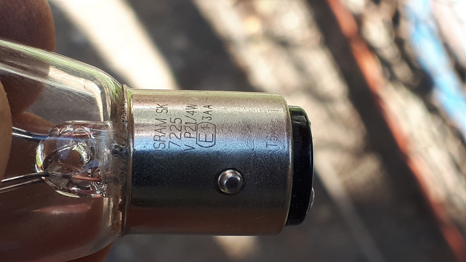

Vahemärkusena - uurisin lähemalt gabariidi/piduri pirni ja avastasin endale uue nähtuse. Kõiksepealt panin tähele, et kinnitusnibud ei ole üksteisele vastakuti, vaid väikse nihkega, nagu kollasel suunapirnil.
Kirju pealt uurides tuligi välja, et antud pirn ei sobigi berlingole. Pesas peaks olema tavaline kahe niidiga pirn 21/5w. Ebardlik pirn aga on 21/4w. Millele selline pirn sobib ja miks äkki "uus" standard.

(28-04-2019, 23:22 PM)motamees Kirjutas:  Vahemärkusena - uurisin lähemalt gabariidi/piduri pirni ja avastasin endale uue nähtuse. Kõiksepealt panin tähele, et kinnitusnibud ei ole üksteisele vastakuti, vaid väikse nihkega, nagu kollasel suunapirnil.
Nihutatud nibudega pirn ikka juhmi mehaaniku pärast, et ei saaks pirni valet pidi pessa panna. Moodsad ajad. Big Grin

(28-04-2019, 23:22 PM)motamees Kirjutas:  juhmi mehaaniku pärast, et ei saaks pirni valet pidi pessa panna. Moodsad ajad. Big Grin
Momeelest on see nihutus vähemalt 50 aastat vana, mis moodsad ajad? 5/21W pirni saab paigaldada aint ühes asendis ju...
Üks auto, mis selliseid 4w tagagabariite kasutab on näiteks esimese põlve volvo v70. Seal on neid 4 tükki, äkki selle pärast ka veidi lahjemad, et tagasõitja silmade peale pimedas ei hakkaks. Ju on teisi veel, vaevalt neid pirne volvole üksi tehti.
Ja lollide jõud ja vägi on imeline, ma olen korduvalt näinud neid 21/5 pirne valetpidi pesas, nii et gabariit on 21w ja pidur 5w. Mis ei lähe paika, läheb jõuga paika.
Et ei õnnestuks ilma olulise vägivallata 5/21 pessa paigaldada 4/21 pirni, loomulikult. See 1 W vahe on ju juriidilises mõttes elulise tähtsusega diferents.
BAZ15d vs BAY15d

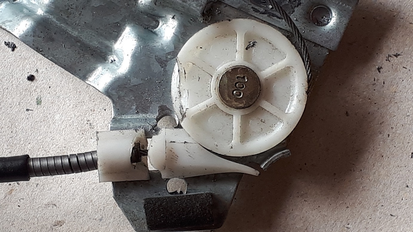

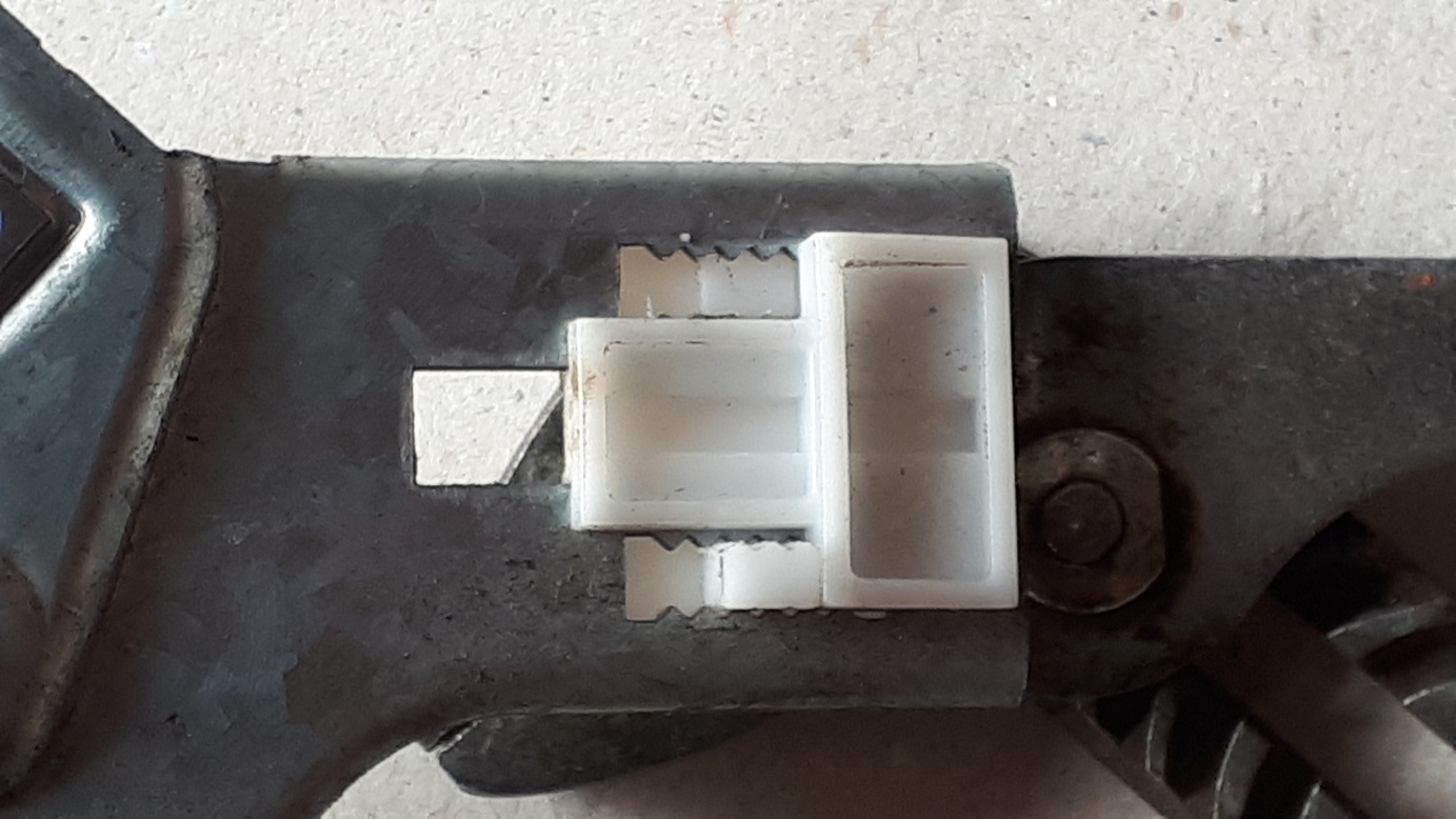

Siis tuli meelde, et kunde aknatõstuk tegi santi häält. Kiskusin ukse lahti, all kena tolmukaitse/mürasummuti.
Urgitsesin tõstuki trossisüsteemi välja ja leidsin, et üks plastikvidin oli katki läinud.
Muidugi oli tross maha jooksnud viimase tõstmisega. Puurisin augud (pildil näha) ja tõmbasin "nipuga" plastiku paika. Igaks juhuks tegin teise jupiga samuti. Kokku pannes ei tahtnud kuidagi tross peale ulatuda. Lasin trossi reguleerija kõige lõdvema peale. Ikka ei ulatu.
Nuputamist oli ka regulaatoriga. Kuidagi ei saanud aru selle toimimisest. lõpuks nägin, et kaks kandilist nuppu käivad sisse välja ja sellega regulaatori fikseerimine toimubki. Pildil on üks lukustatud ja teine välja pressitud.
Regulaator kõige nõrgema peal ja ikka ei ulatu. Taipasin siis, et mootori sees on tross vist ajamile natuke sassi jooksnud. Panin asjad enam vähem paika, hoidsin käega trossi ja lasin nupust üles-alla. Paar korda sõites "venis" tross äkki pikemaks. Siis sain asjad paika ja klaasi uuesti liikuma.
Proovimise ajal (süsteem väljas, ilma klaasita) lasin mitu korda üles alla. Siis ikka pikema käiguga. Vaatasin, et all on fiksaatorid ees. Lasingi fiksaatorisse ja kõik toimis ilusti. Mõtlesin ka üles fiksaatorisse lasta, aga sela hakkas asi raksuma. Ülemiseks fiksaatoriks on hoopis "klaas kinni". Sain ikka kuidagi asja uuesti joonde. Nii, et ärga ülemisse lõppu katsetage.
