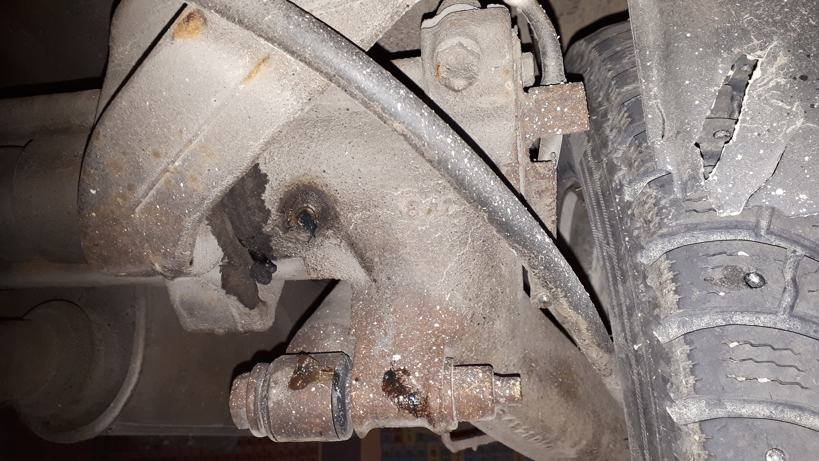

Eelmine omanik oli juba paigaldanud tagasillale määrdeniplid, et hoida tagasi tagasilla hävingut. Loomulikult määrin ma igal võimalusel need niplid.

Kui juba auto garaasis, siis vähe muud hoolet ka. Tagasilla kiige määrdeniplid said määritud ja ... saidki tööd otsa. No kontrollisin ikka kummirõhud ja võtsin tagavara ratta korra alt ja tagasi.
