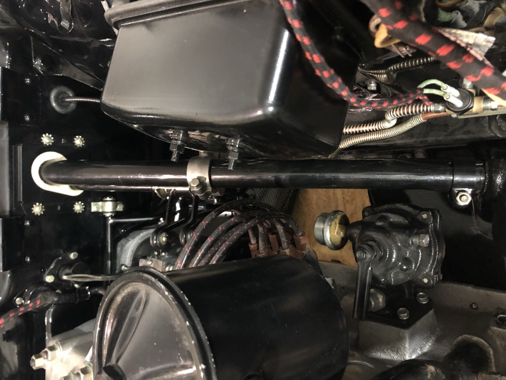

Pobi kallal ka nokitsemine käib. Paika sai käigu-, piduri-, siduri- ja gaasi hoovastik. Kuna originaalset midagi säilinud ei olnud, siis tuli see kõik paika sobitada. Tava Pobeda jupid ei sobinud, peale piduri värgi. Igatahes nüüd töötab kõik ja miski kuhugi kinni ei kiilu ja teineteist ei sega.
Mõned pildilt ka kõhu alt.

Tasapisi edeneb ka Pobi kokkupanek. Eks ta üks vägistatud projekt ole. Pöörake tähelepanu termostaadi korpusele. Kui ZIM ja GAZ 51 ülemine lõdvik läheb radikasse paraleerselt mootoriga, siis antud isendil 90 kraadise nurga all. Nagu olen mitu korda maininud, sellel isendil kasutusel GAZ 11 radiaator.
Asi hakkab tasapisi ilmet võtma.

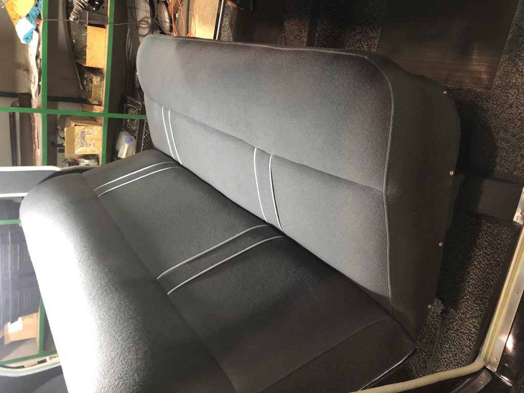

Kuna 20 g-d toodeti ZIM liinil, 100 eksemplari ja ainult saate autodeks, siis võtsin endale vabaduse teha autole ZIm-i sisu (materjal + tegumood). Mingit kirjalikku tõestust sellele pole peale ühe endise Ukraina KP esimese sekretäri Podgornõi saateauto juhi jutt, kes väitis, et nii oli. Selle mehega sai selle projekti alguses kontakti võetud, sest paljud küsimused selle auto kohta olid õhus. Ega ta suurt midagi mäletanud või teadnud. Oli ta ju ainult juht ja kapoti alla tal tõenäoliselt asja ei olnud. Eelmise aasta sügisel läks see mees ka parematele jahimaadele, nii et pole enam sedagi niidikest.
 Kui nõndapalju investeerida, siis ei tohiks sadulsepal lasta paraadi dikteerida. Ei ole küll minu asi, kuidas keegi oma autot taastab. Kas tänapäevases võtmes või proovib teha nagu vanasti tehti. Vanasti tehtud autodel ei ole mina näinud sellist laia, ühepoolset mahaõmblust. Vanadel autodel oli reeglina kahepoolne, kitsas õmblus, tiheda pistega(2- 3 mm.) Tugevduseks kasutati all õhukest puuvillast kangast. Homme töö juures teen piti vanast ZIM-i originaal istme õmblusest. Ja kindlasti ei jooksnud õmblus üle istme vaid keeras peale nurka (kurvi) alla. Nii on tehtud GAZ 20 ja ZIM. Selline lahendus on küll keerukam aga andis tolle aja moesuunda edasi. Llisaks kasutasid tolle aja meistrid(disainerid) lihtsat võtet, et istme ja seljatoe riie suure pinna peal istumisest kortsu ei läheks, õmblusi. GAZ 20 olid lipid, mis täideti toorkummist plaatide ja vatiiniga., ZIM-il olid õmblused.
Ja endiselt ei ole ma näinud tõsiseltvõetavat, tõestatavat pilti sellest, et ZIM ja GAZ 20 oleks kasutanud sinakat, rohekat  sinelihalli kangast. Nii vähe kui neid autosid meil on käinud, selgub, et kangas oli alguses punakas-pruun. Aeg on lihtsal teinud oma töö. Seega on loogiline ka see miks kunstnahk oli punakaaspruun. Vaevalt, et Nõukogude- Vene autodisainerid kõik värvipimedad olid. See hall (rohekas, sinakas) ei hakka kohe kuidagi punakaspruuniga kokku.
Lugupidamisega Kalev Eisel firmast "Teping"
NB. ootan kõike tõsiseltvõetavat (fotoga tõestatud) infosid selle kohta, et ZIM ja GAZ20 kasutasid ka halli värvi salongi kangast.

Tere Kalev
Kui tahad halli sisuga ZIM-mi näha, siis tuleb ette võtta sõit Nizni Novgorodi, ehk endise nimega Gorkisse. Sealses GAZ muuseumis asub viimane liinilt maha sõitnud ZIM, mille sisu on hall. Kahjuks autosid puutuda ei lubata, aga läbi klaasi on sisu näha, et hall. Pilti ei taibanud teha. Muidugi võis see tulla ka sellest, et viimasid ZIM-me toodeti paralleerselt esimeste Chaikadega. Ja Chaikad olid seest hallid. Me mõtlesime tegumoe peale ja jõudsime järeldusele, et istmed tuleb ikka Pobeda snitti järgi õmmelda. Õmblus stiilii kohta sõna võtta ei oska, uurin asja.
Tuleb oma unistusest Jaanipäevaks KGB Pobi vihaseks ajada suu puhtaks pühkida. Lootsin, et üle koera on saadud, küll saab ka sabast aga saba kuradi pikk ja jurakas tutt ka veel otsas. Suurte raskustega sain õige III seeria armatuuri plast võre. Eelnevalt sai teadmatusest II seeria oma pandud aga kaasfoorumlased tõid õigele rajale tagasi.
Jätkub sisu tegemine, mis ka kipub probleemidesse ja vaidlustesse uppama. Mitte üks kurat ei tea ju, milline ta tegelikult välja nägi.
Selle sisuga on ju lihtne. Täiesti salajane nii nagu kogu auto kunagi salaja tehti . Mitte keegi ei saa öelda, et nii ei olnud.
