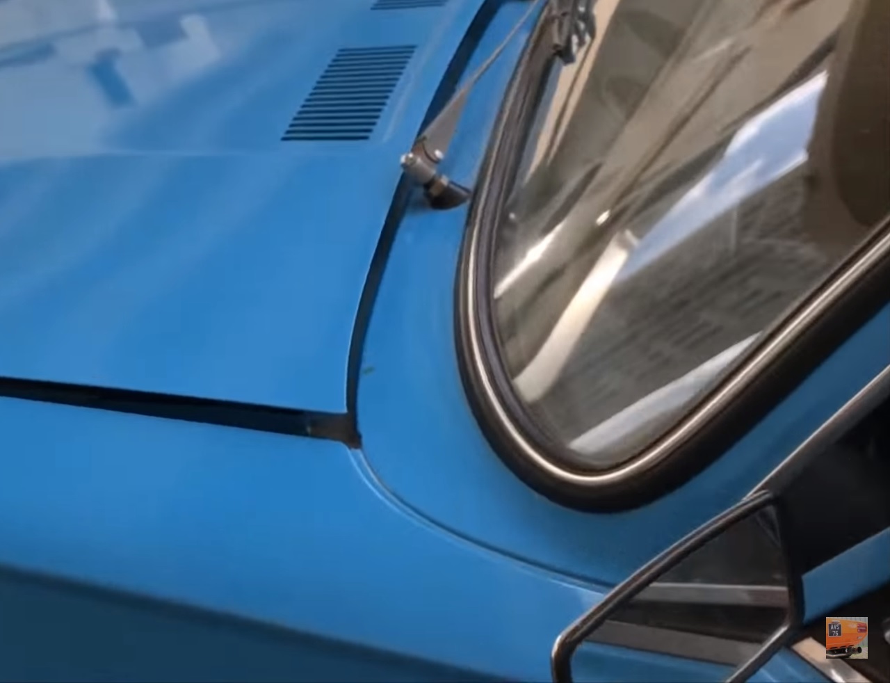

Esitiiva ja esiaknalaua vahe täis pasandatud ja värvipussu peale lastud. Tehasest ei tulnud ühtegi 2101, 2102, 21011 ja 21013 nii.

(12-08-2019, 00:05 AM)ZIL 131 Kirjutas:01-011 tiiva ja aknalaua vahel oli mingi pooltahkestunud ködi
- ZIL 131
Palun vastuväidet.

(12-08-2019, 09:48 AM)jurka Kirjutas:2101, 2102, 21011 ja 21013 puhul on see omalooming.(12-08-2019, 00:05 AM)ZIL 131 Kirjutas:01-011 tiiva ja aknalaua vahel oli mingi pooltahkestunud ködi
- ZIL 131
Palun vastuväidet..See oli raudselt nii.03 l istus tiib täpselt vastu aknaraami.

(12-08-2019, 10:53 AM)ZIL 131 Kirjutas:Pole millegagi tõestada.Lihtsalt töötasin Autoservises 80 alguses . Ja oma 21013 l peale avariid lõikasin ziletiga selle ködi lahti ja paigaldasin uue tiiva ja aknaraami vahele tagasi.Pärast uputati enne värvimist pintsliga seda liitepinda paksu värviga ja oligi nagu tehasest tulnud.(12-08-2019, 09:48 AM)jurka Kirjutas:2101, 2102, 21011 ja 21013 puhul on see omalooming.(12-08-2019, 00:05 AM)ZIL 131 Kirjutas:01-011 tiiva ja aknalaua vahel oli mingi pooltahkestunud ködi
- ZIL 131
12-08-2019, 15:01 PM
74 a. tõi isa omale Moskvast 72 a. 01 ning sellel polnud nimetet liitekohad küll millegagi täidetud. Mäletan seda kuna ühe esimese asjana mätsis isa need plastiliini täis ning sinna läksid lastepere plastiliinivarud
(koos põhja ületegemisega plastiliinist ja vanast mootoriõlist keedetud seguga). Naabrimees mätsis oma 01-el need liitekohad oma tarkusest epo-liimi täis ja vandus hiljem kuna epo hügroskoopsuse tõttu hakkas sealt liimi alt kiiresti roostetama.

Küsisin 2 plekksepa käest töötasid samal ajal servistes:kas olen juba seniilseks muutunud ja ei mäleta enam midagi! Vastus oli mõlemalt mehelt;See vahe oli tehase tiiva ja aknaraami vahel täidetud.
tore et 4 aastased poisid mäletavad paremini kui mehed kes neid tiibu vahetasid.
