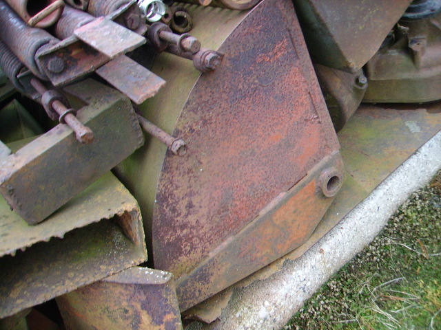

Keevitusagregaadi (bensukas) ühereziimiline regulaator: [Pilt: 1] Hoitavat pööret muudetakse vedru pinge uuele tasemele fikseerimisega. Käivitamise, tühikäigu jaoks tuleb regulaatori hoob õhuklapi taolise trossiga "surnuks" tõmmata
