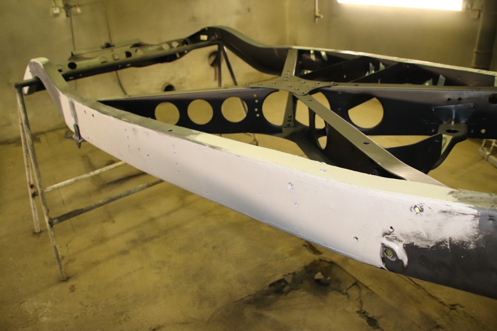

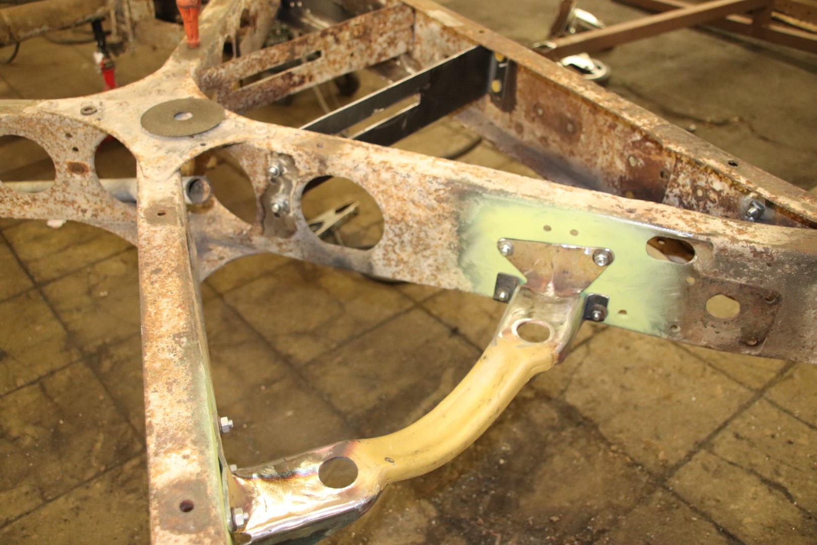

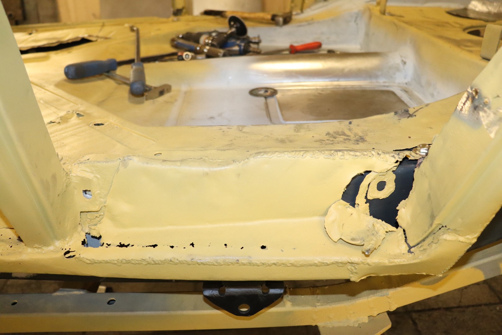

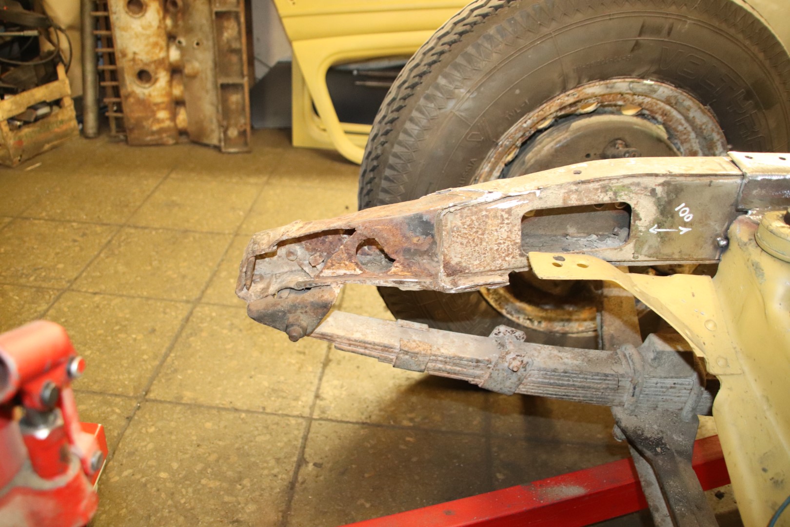

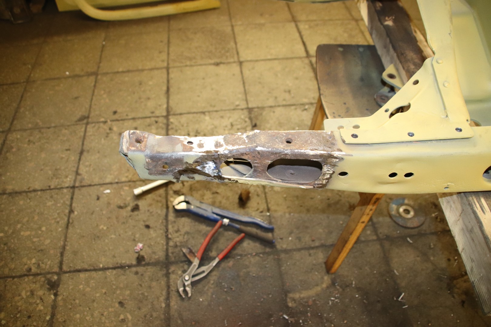

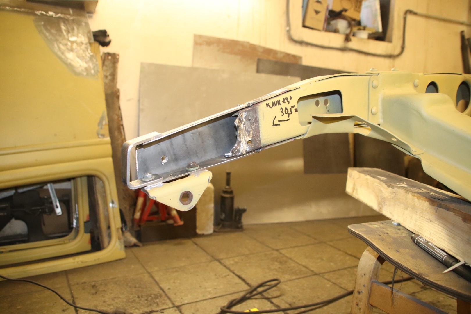

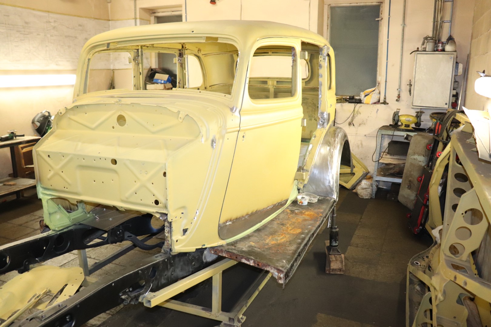

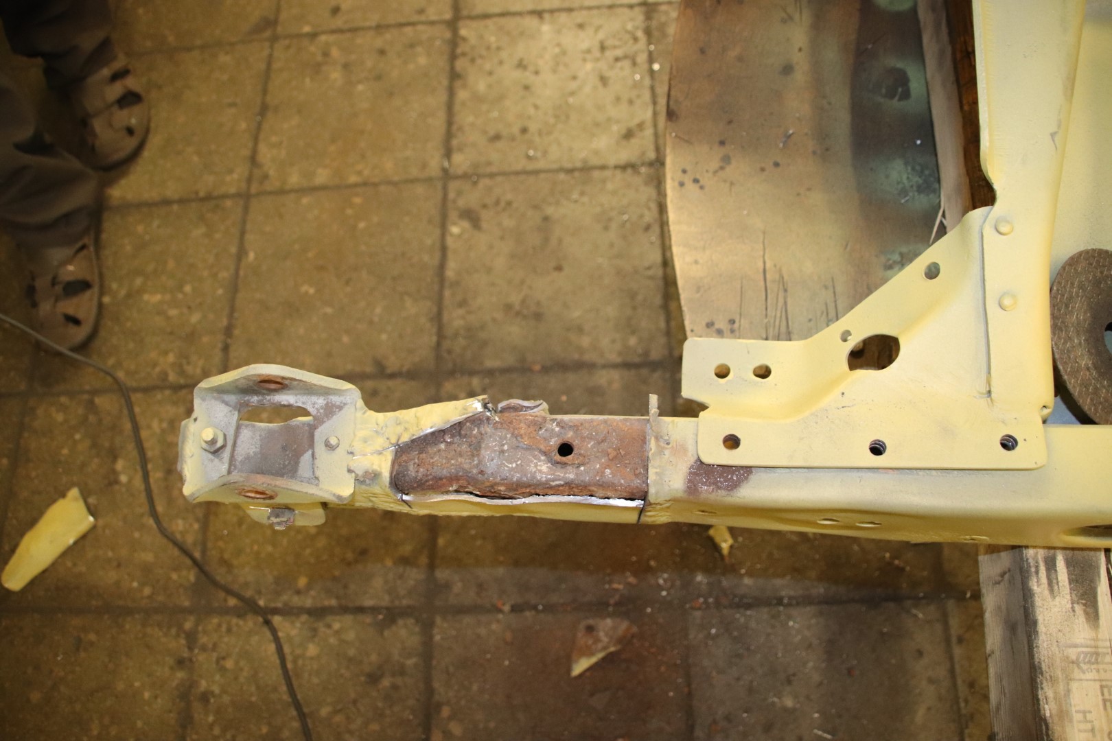

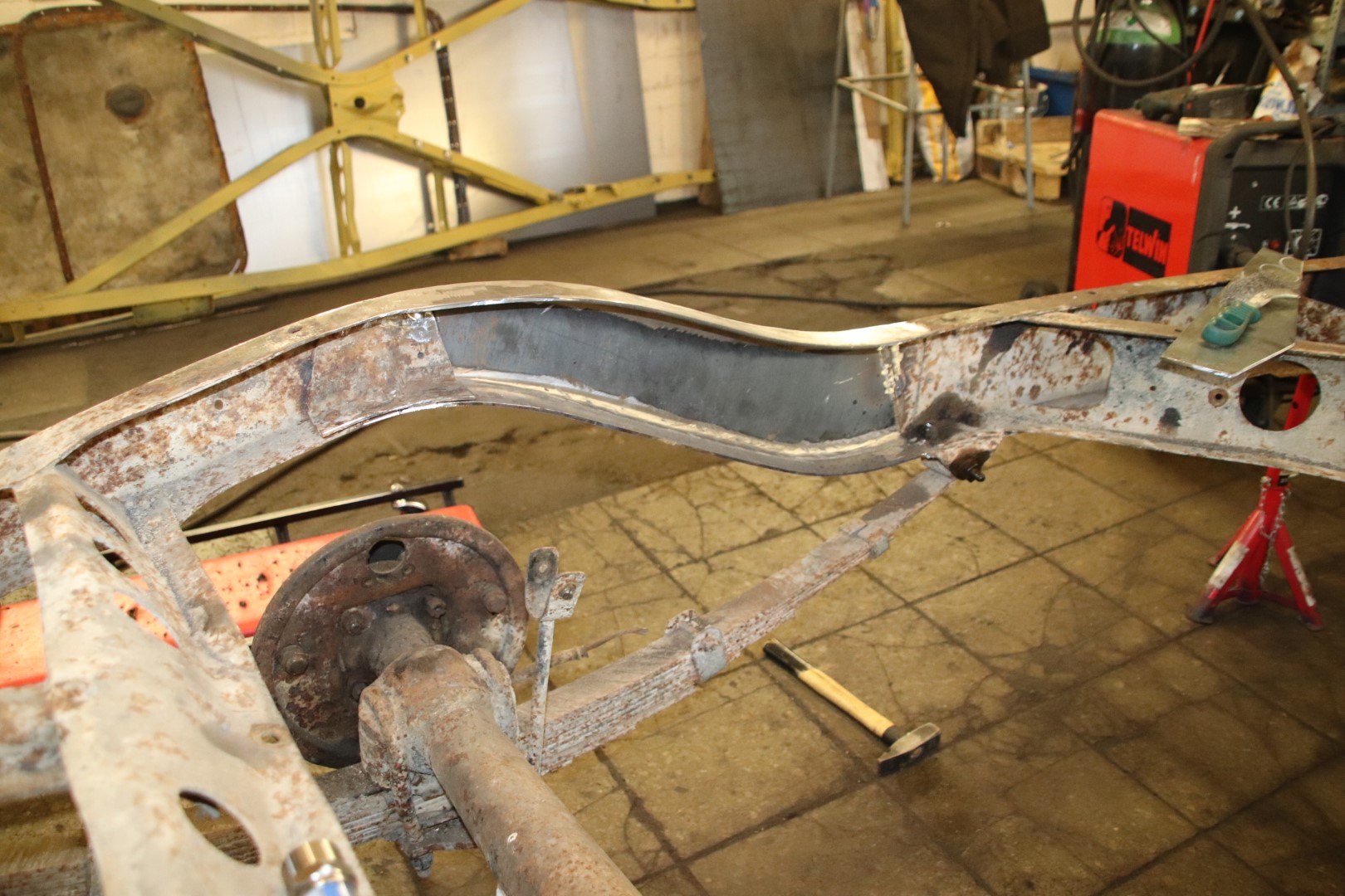

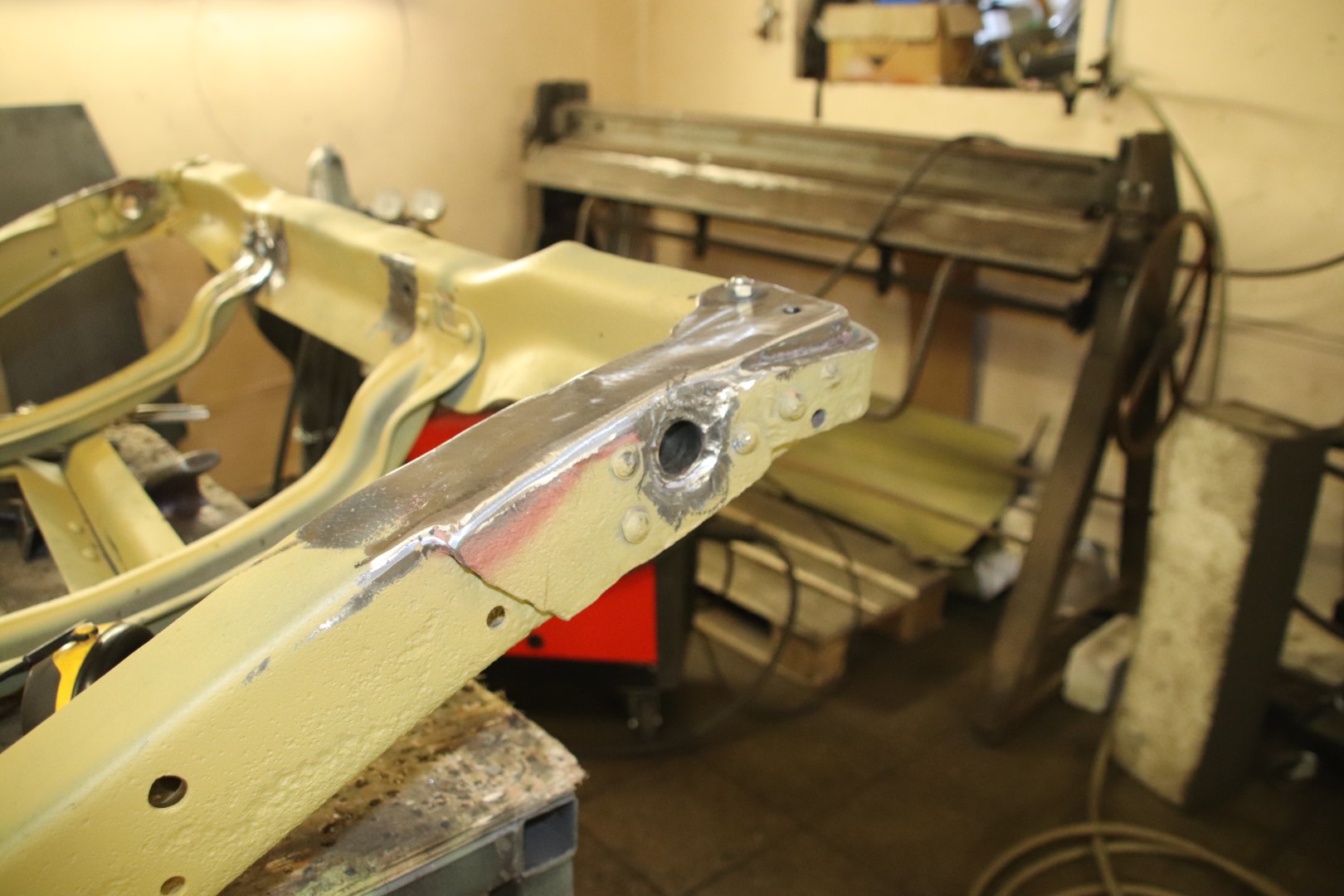

Natuke ka Novembri tegemistest EMKA nr 2 juures. 80+ aastat on ikka oma jälje jätnud, samuti on mõlemasse esi nurka selle aja jooksul pauk kirja saadud. Vasakusse nõrgem, paremasse soliidsem. Tagumist raami otsa on lapitud ja muidu neetidega kinnitatud detailid rõhuvas enamuses üle keevitatud. Mõtlesin, et miks anti neile KGB masinatele uued raami numbrid aga nüüd on näha, et seoses V8 kasutusele võtuga on raami esiosa ikka täiesti teistsugune ja samuti tagant käigukasti kinnitus. Kuigi üleminekul GAZ 11-le raami numbreid ei muudetud. Muidugi seal need muudatused ka väiksemad. Näiteks M1-l ja M11-l kinnitub käsipidur käigukasti külge aga V8 puhul tuleb teha täiendav konstruktsioon. Selle audentsuses ei tasu norima hakata, sest see on meie poolne täielik omalooming, ehk nägemus, kuidas ta omal ajal võis välja näha. Muidugi Projekt nr 1-l on selle koha peal raamil augud olemas, koht teada aga ega see hoidik ise tegelikult suurt erineda ei saa, sest asend ja töövõimekus panevad selle asja küllalt kitsasdesse raamidesse.

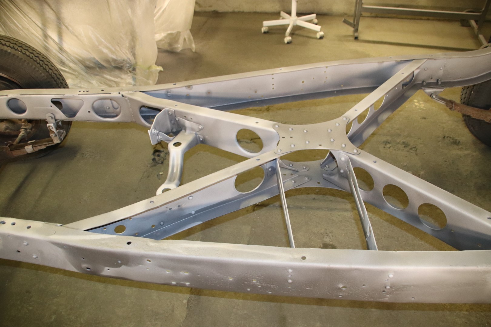

Raam sai liivapritsitud, krunditud. Vahelduse mõttes tegi keevitaja poiss ka uue aku kasti, millest muidu olid aimatavad räbalad järgi jäänud. Teine selline vaja teha ka kõrvalistuja istme alla ja oli ette nähtud tööriistade paigaldamiseks. Seda enam sellel autol ei eksisteerinud ja oli pealt aukki kinni keevitatud.

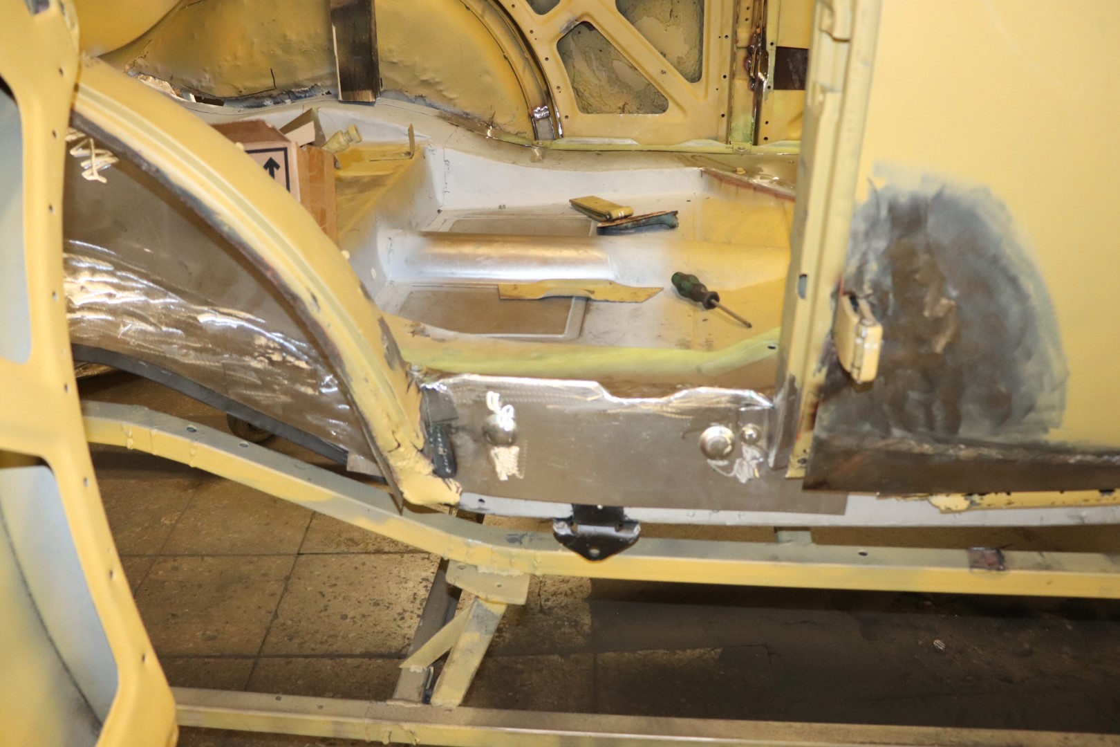

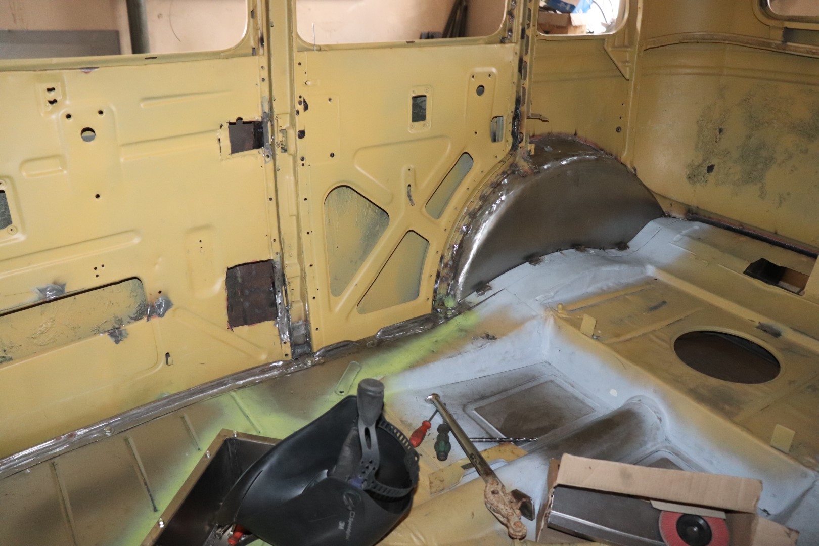

Paigad maha lõigatud, needid asendatud, avarii jäljed likvideeritud. Keevitus ja plekitööd selle auto kallal jäävad nüüd paariks kuuks seisma. USA-st saabusid lõpuks plekid GAZ A-le ja see on vaja ennem ära lõpetada.

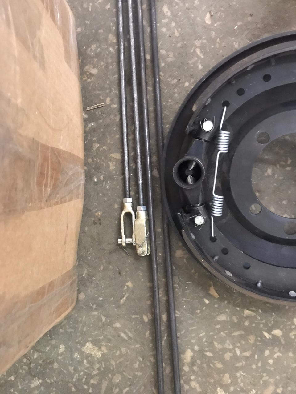

Kuigi kere  tööd GAZ M1V8-2 kallal sai ajutiselt Novembri lõpus peatatud jätkub muude sõlmede otsimine, tegemine. Rohkem küll tegemine, sest auto juppide, mille tegemine lõpetati 80 aastat tagasi, leidmise tõenäolisus on 0 lähedane. Liigub küll mõningaid amatöör arheoloogide, nagu Taavi, poolt leitud juppe aga need on üldjuhul kasutus kõlbmatud. Kuna plaan on teha ikkagi originaalne auto, siis pidurisüsteem tuli jooniste järgi Ukrainast uus tellida. Loodan, et hakkavad tööle ka. Selle aastaga siis tõmban ka sellele projektile joone alla. Märtsis - Aprillis püüan mõlema M1-ga täismahus edasi minna. Uuest aastast pühendun ZIL 115-ne, ZIM Faetoni ja GAZ 31013 komplekteerimisele ja püüan edasi liikuda GAZ A projektiga. ZIS 110 projekt seisab, osalt vahendite nappusest, osalt Lõunamaa meeste võimetusest projektile hinnalipiku külge riputamisest.

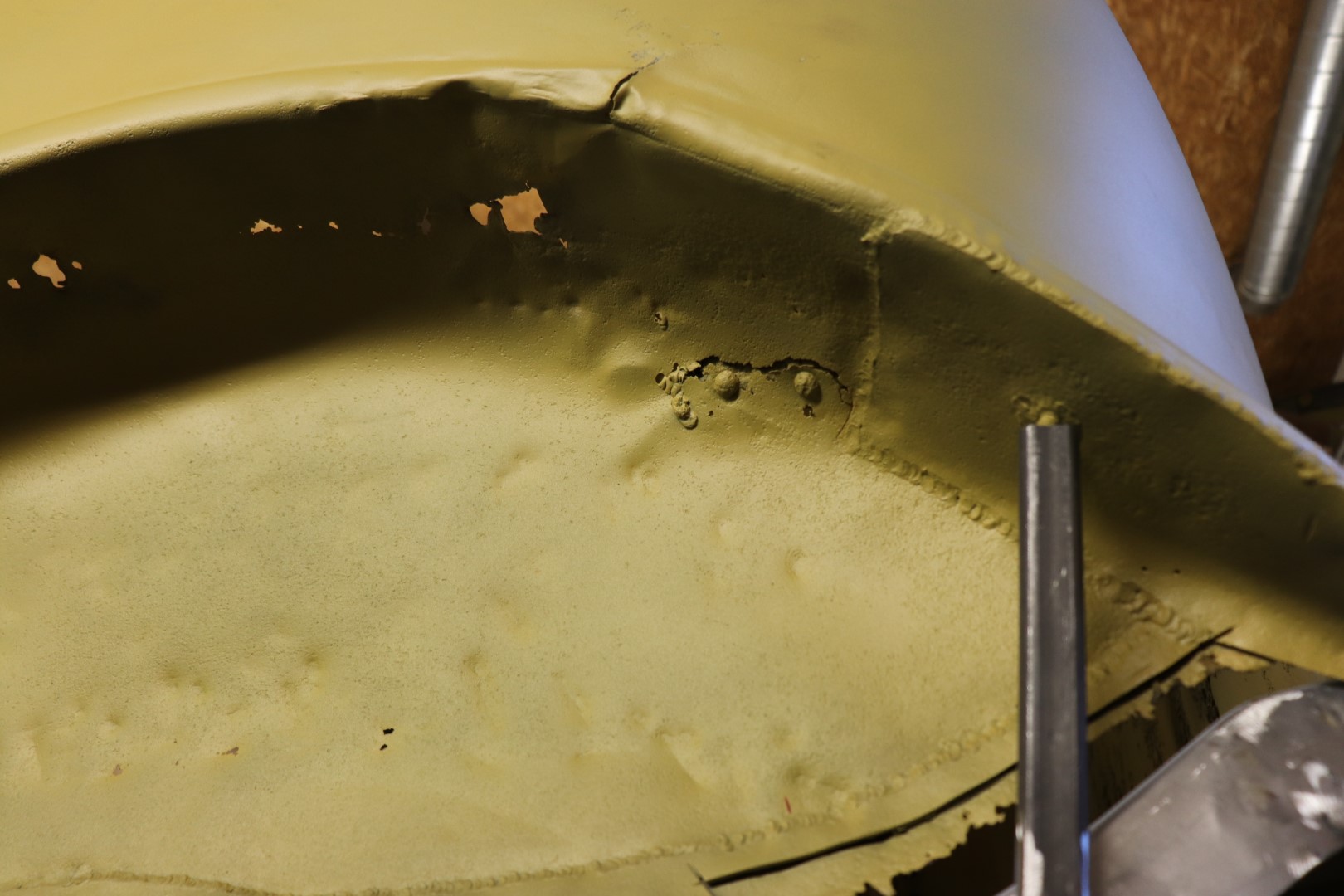

Natuke M1V8 nr 2-ga ka tegeldud. Kuigi sai mainitud, et kere tööd selle isendi kallal veel paariks kuuks peatatud, siis raamiga sai natuke tegeldud. Nimelt keevitus tööd sai ühele poole juba eelnevates postitustes aga rooste uss on oma töö teinud ja pärast liivapritsi sai vastu võetud otsus need augud lihtsalt pahtliga täita. Aga eks piltidelt näha mis ja kuidas.

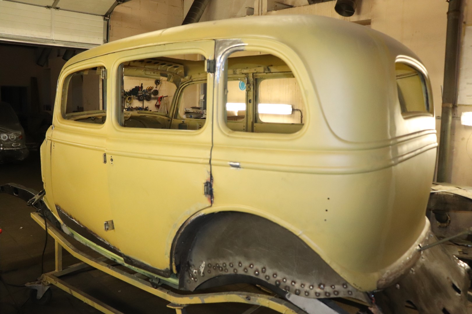

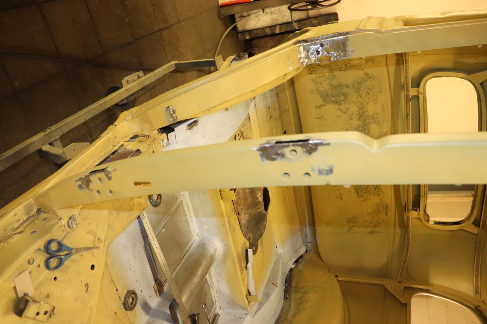

GAZ M1V8 ja GAZ M1V8 (replica) projektid oma keerukuse ja suure töömahu, varuosade puuduse või nende hullude hindade tõttu jäävad vinduma veel 2-3 aastaks. Praegu käib töö ainult replica kere kallal. Selgus, et katuse tendi auk on algsest suuremaks lõigatud, mille on tinginud tõenäoliselt ääre ära mädanemine. Õnneks on mul veel üks kere, millel on katus
on säilinud originaalsena. Planeeritud oli see küll M1V8 originaalile, sest seal oli see hoopis kinni keevitatud. Nüüd, kui kunagi selleni jõuan, siis tuleb see lihtsalt uuesti lahti lõigata. Lähemalt sellest katuse vahetuse tagamaadest siis, kui sinnani jõuame. Et miks sai selline raske otsus vastu võetud. Palju aega on läinud ka uste sobitamisele. Tõenäoliselt omal ajal (85 a. tagasi) nad vaatasid ka kiiva aga soov on nad ikkagi ilusti joone peale saada. Muidugi pole mingit garantiid, et tegemist originaalsete tehasest paigaldatud ustega. Käisin eile Uberis Tartus ja sealsed mehed seletasid, et pea kõik uued detailid, mis neil Porschedele tulevad on vaja ümber teha. Ei tulede, ei uste jooned lähe kokku. Mis sa siis veel 85 a. vanustest Emkadest tahad. Mõni pilt ka aprilli lõpu seisust.

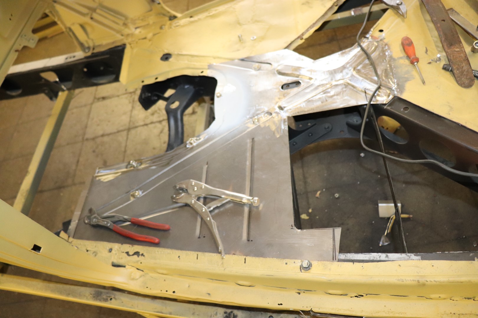

Jätkub uste sobitamine. Valmis said tööriista ja aku kastid. Nendest oli järele jäänud ainult tööriista kasti puhul kinni keevitatud auk ja aku kasti asendas mingi omaloominguline raam.
Kuna GAZ M1V8 projekt on minu senistest projektidest kõige raskem, võrreldav ainult ZIL 115-ga, siis panen siia üles natuke informatsiooni plekksepale, et mida saab kasutada Fordi juppidest selle auto taastamisel.
https://www.bobdrake.com/19331934
Käiguosa ehk transmissioon on enam vähem venelaste omalooming ja Fordilt pole midagi võtta aga kereosaga on palju ühist. Huvipakkuv on isegi selline asi, et transmissiooni koostamisel on kasutatud meeterkeermega polte, siis kere puhul on kasutusel tollkeere. Välistatud pole muidugi ka see, et need telliti Ameerikast, kuna uste ja muud pisidetailid on üks ühele sarnased.

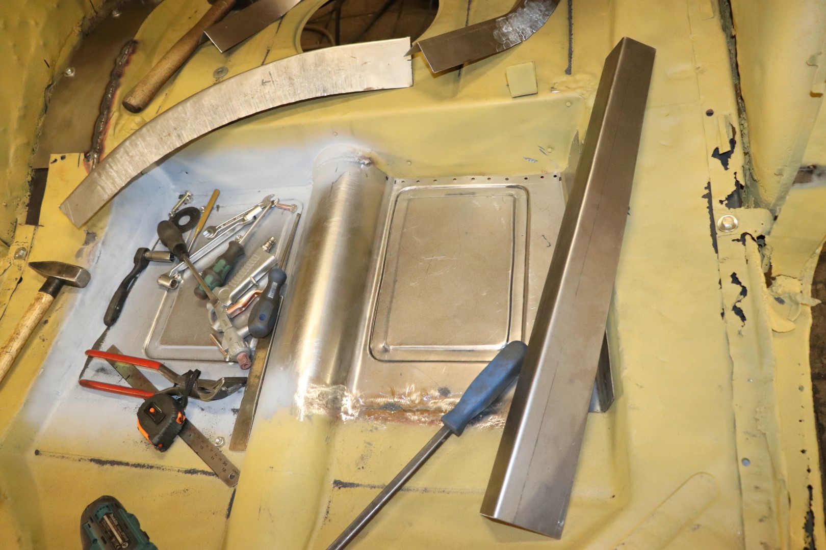

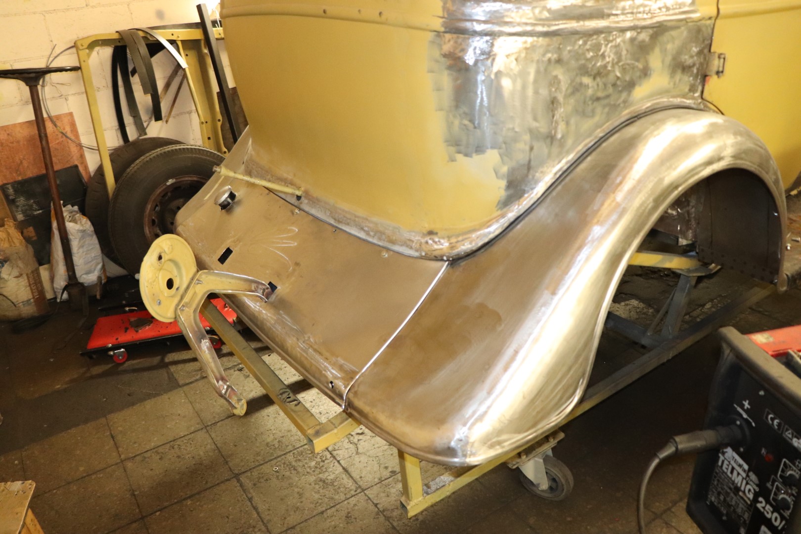

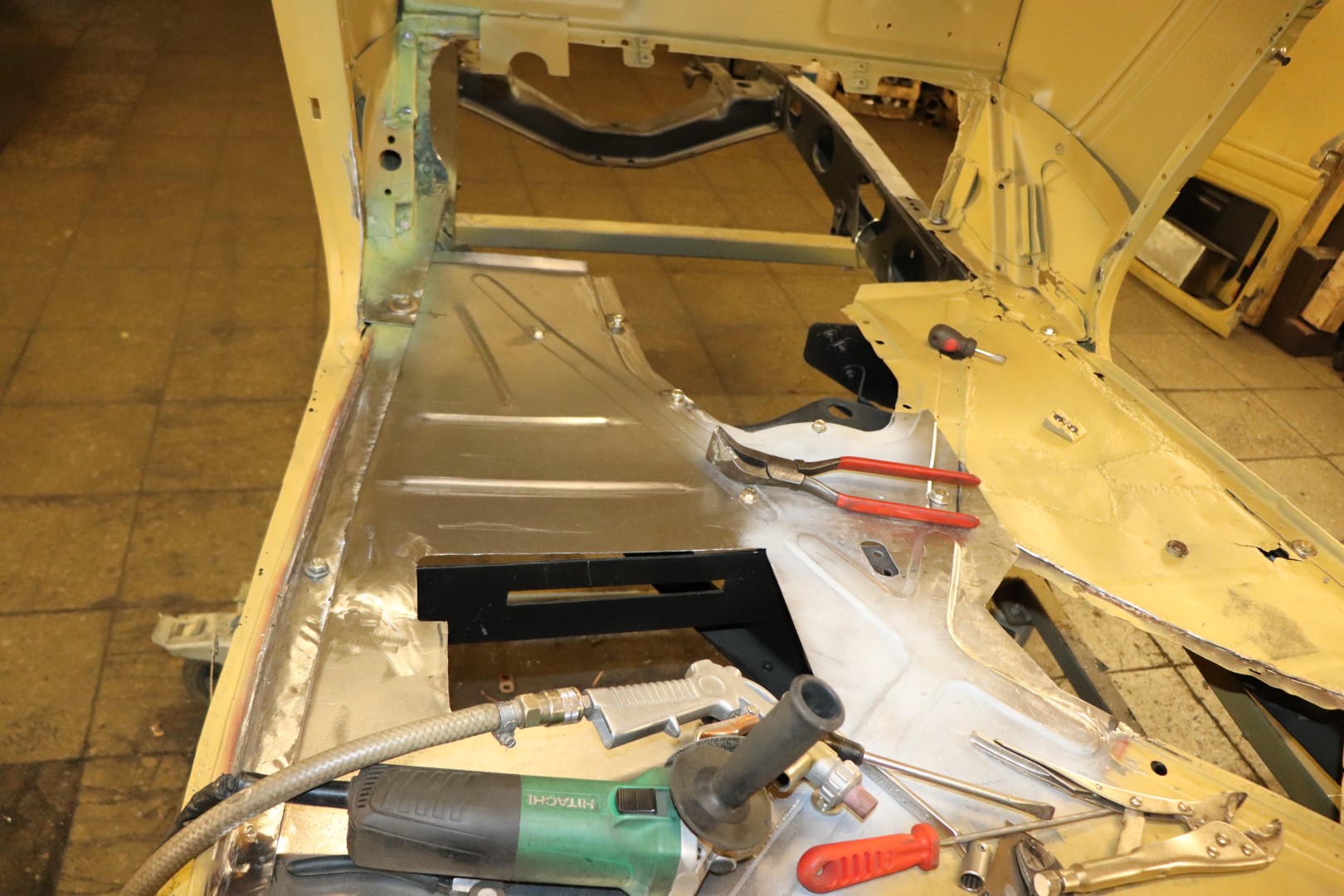

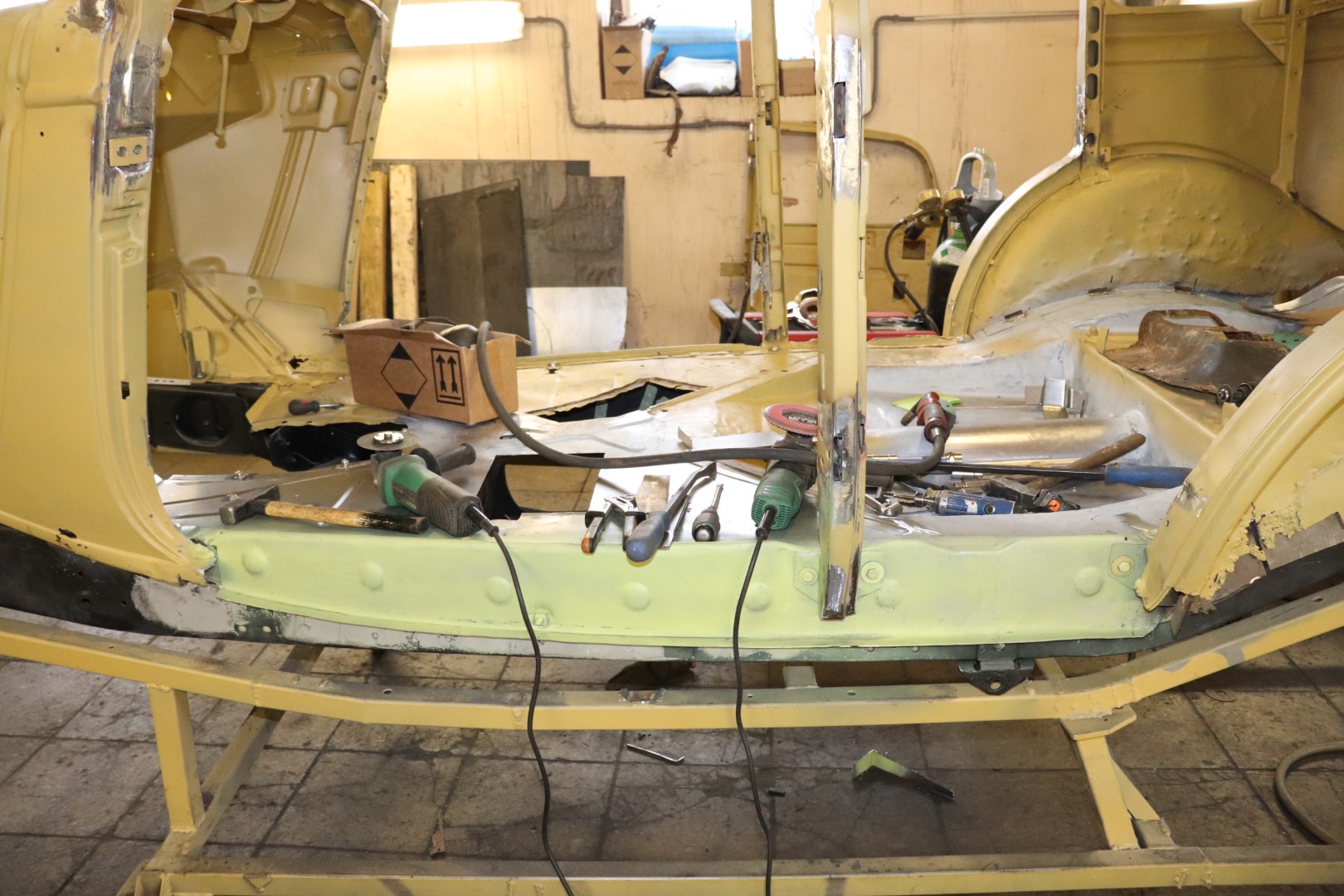

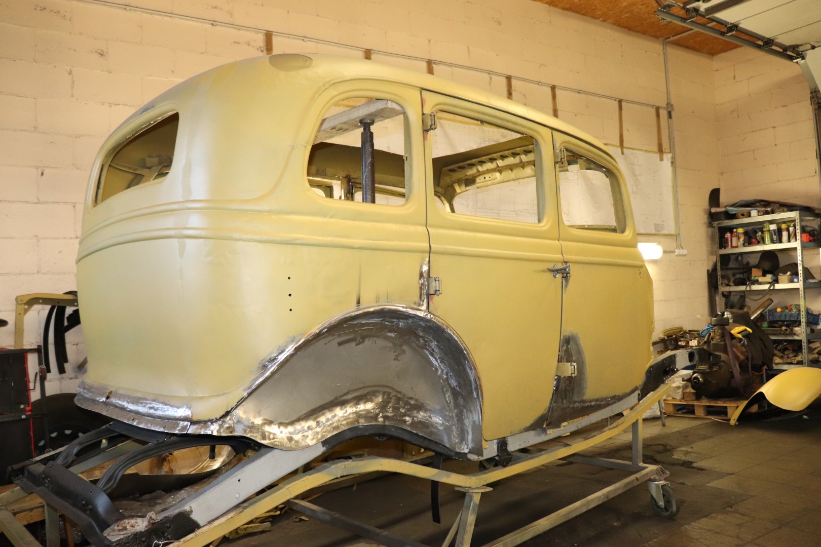

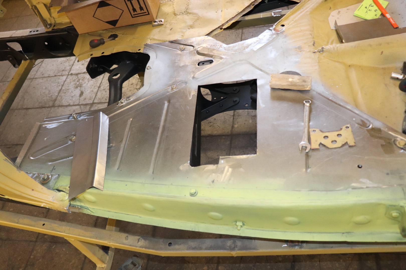

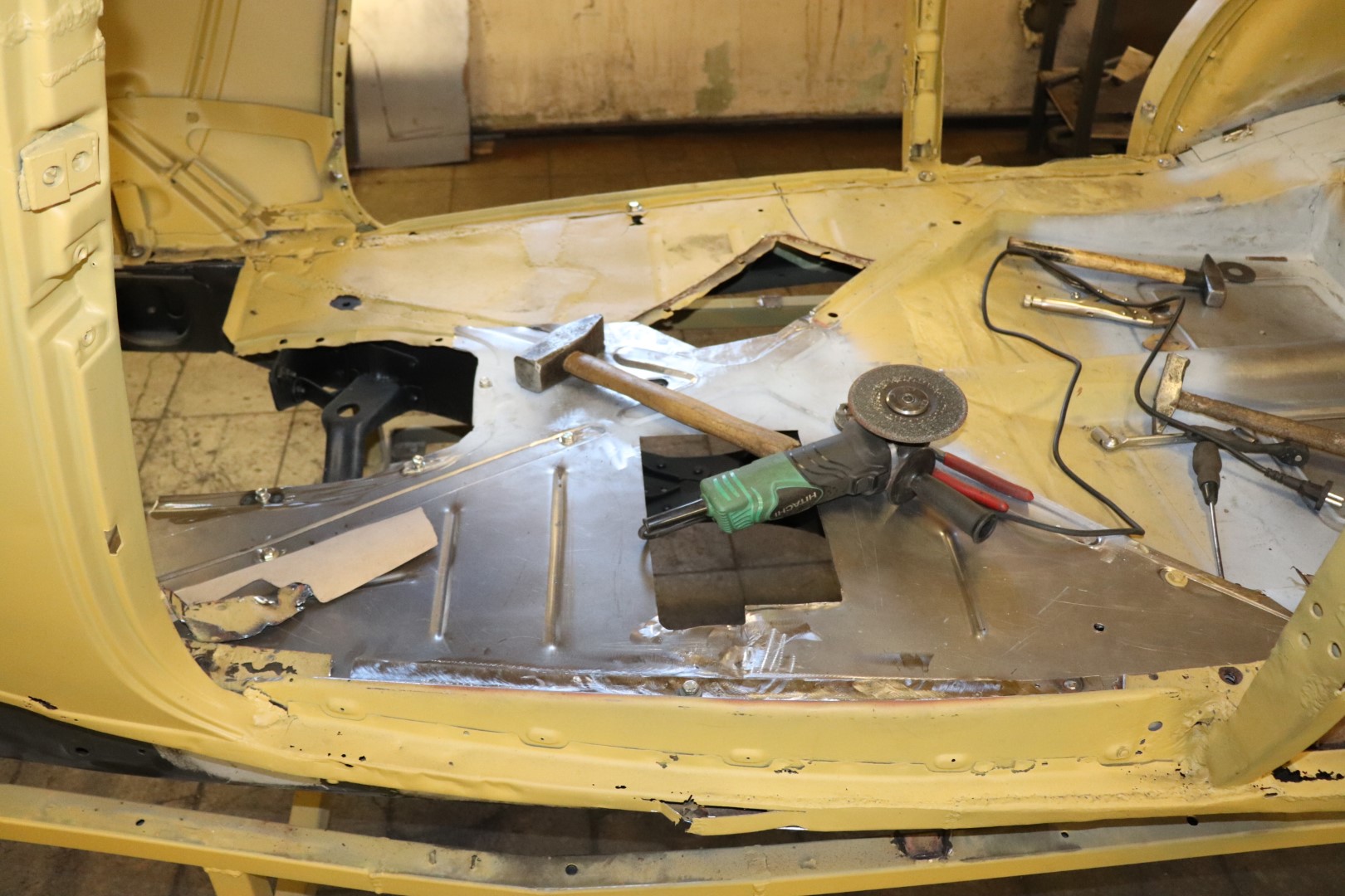

Tasapisi edeneb ka M1 plekitööd. Kuna juppe saada pole, siis tuleb kõik detailid plekist ise välja vormida, mis küllaltki töömahukas ja aeganõudev ettevõtmine. Plekksepal õnnestus mingi ime läbi isegi uste vahed normaalseks saada ja külje triip silmale mitte häirivalt jooksma panna. Teades, milline see pilt algselt oli, siis minu hirmud ei täitunud ja plekksepp sai asja ilusti korda. Lausa uskumatu, kuidas aastatega võib kere ära vajuda ja muidugi aitasid sellele kaasa ka saadud kõksud ette ja taha. Ikkagi 83 aastat vanakesel turjal. Tagumine põll, teisiti ei oska seda nimetada tuleb ka uus teha. Vana lappimine läheb kallimaks. Tagumised sisemised porikoopad said ka valmis aga eks neid ussitanud ja mädanenud kohti veel jagub.

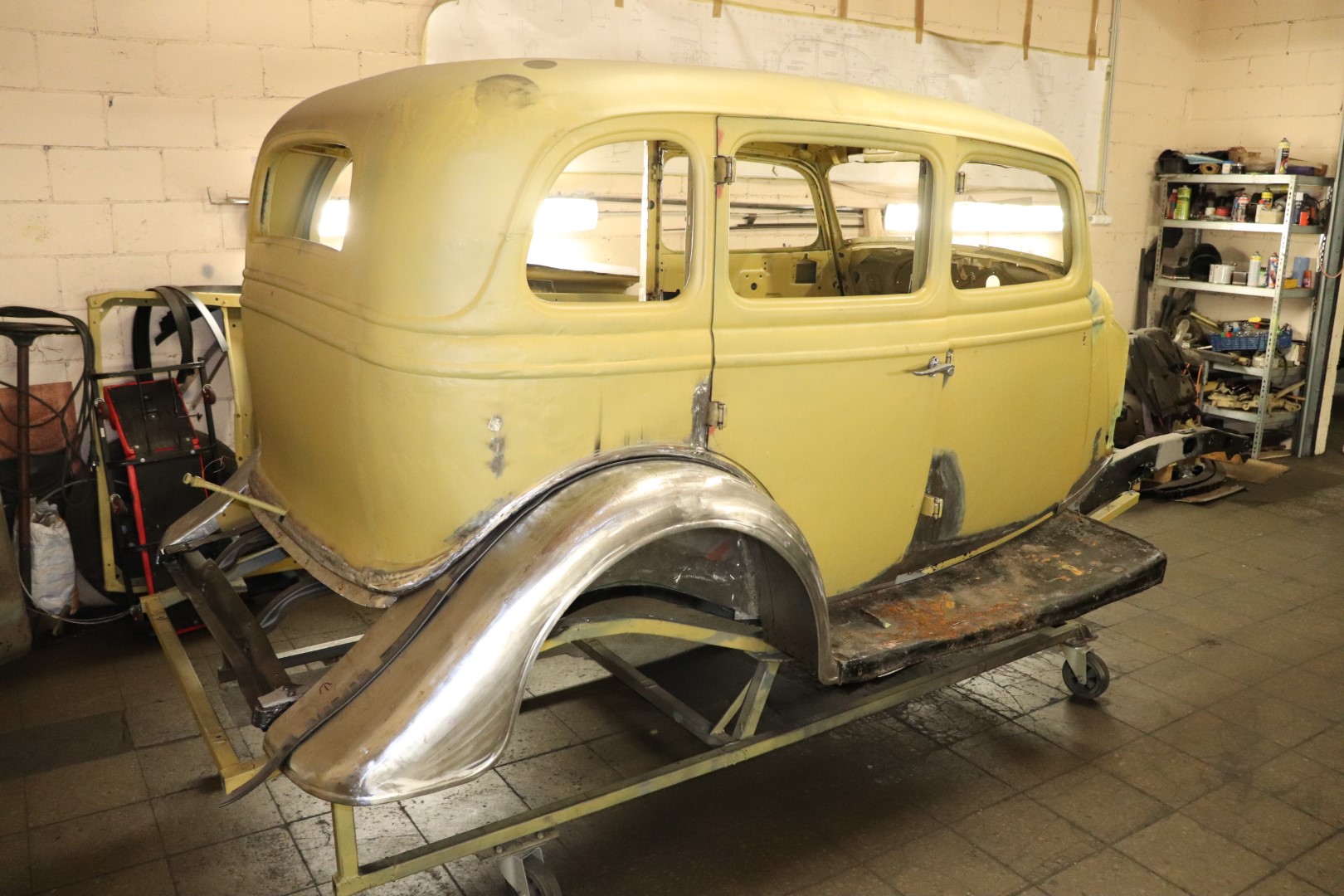

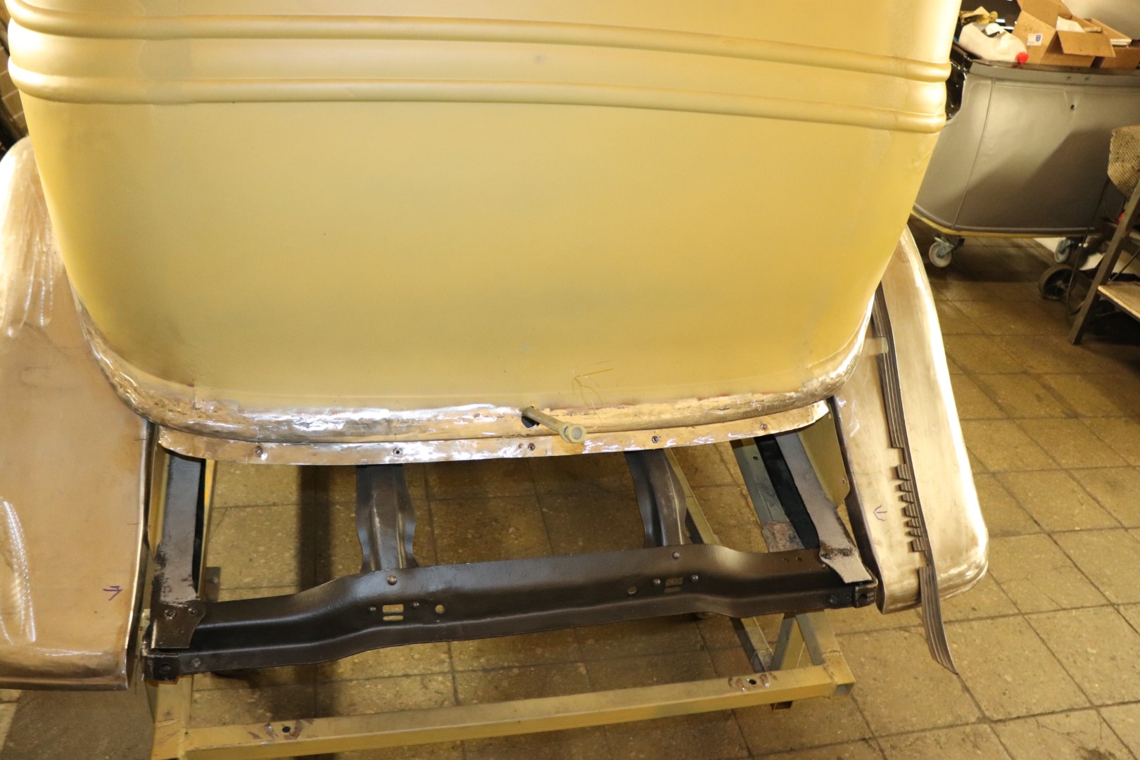

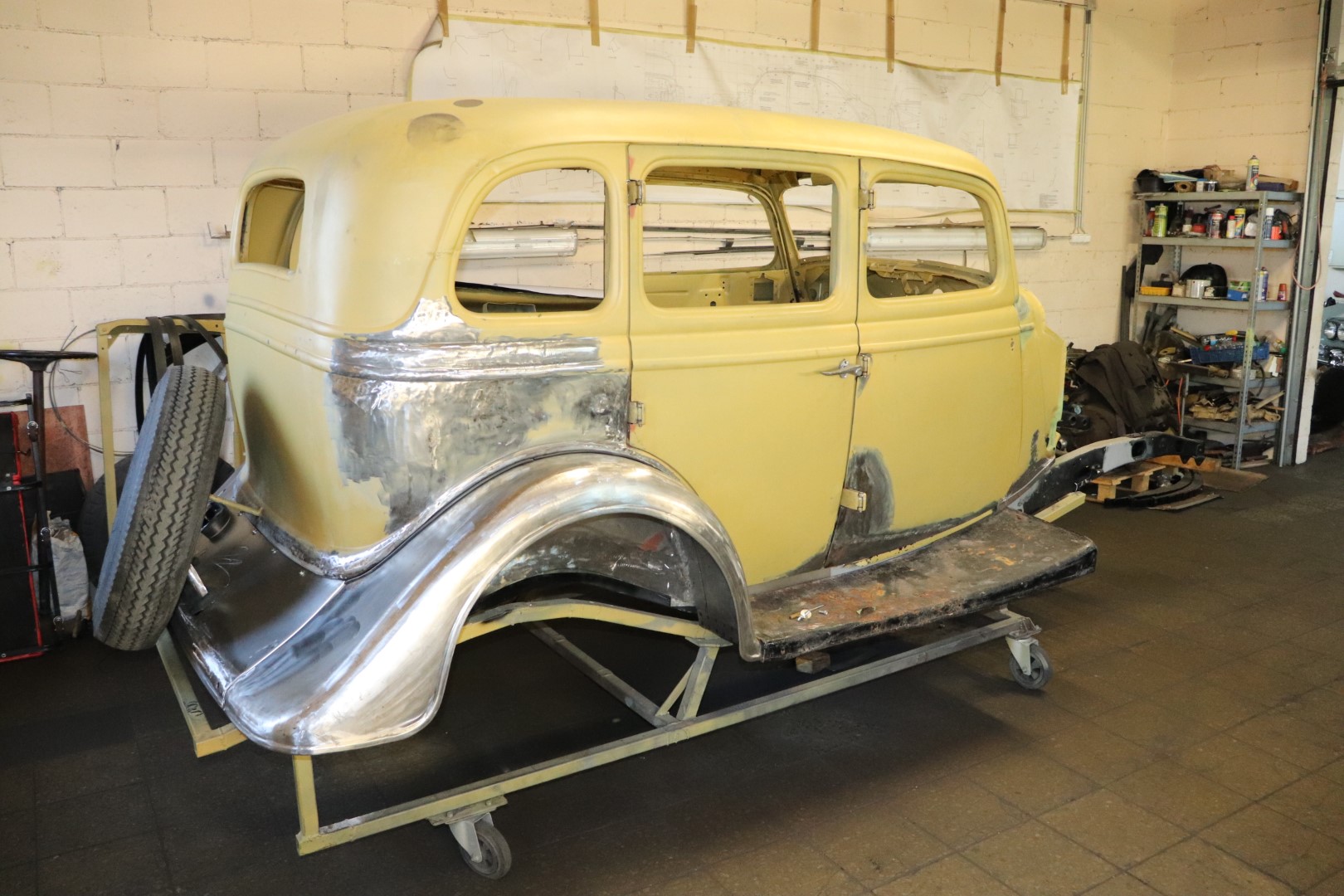

Pea 2 kuud pole EMKA tegemisest sõna võtnud. Lusikat pole nurka visanud, kuigi plekksepp pidas ka suve vaheaega, siis midagi on ikka toimunud. Tagumine põll sai uus tehtud. Vana lappimine läinuks kallimaks. Astme lauad tulevad ka uued. On teised igatpidi kõverad ja roostet ka omajagu. Esi poritiivad tuleb taastada. Venes, Sverdlovskis üks seltsimees küll toodab neid aga hind küllalt krõbe, 3K €-t + saatmis kulud ja praegu see väga komplitseeritud. Loodan, et taastamine saab olema odavam, kuigi midagi head neis vanades tiibades ei ole.

Ma ei saa aru, mida sa mõtled tagumiste porilaudade all. Poritiivad on küll uued. Vanad olid väga läbi.

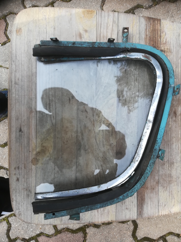

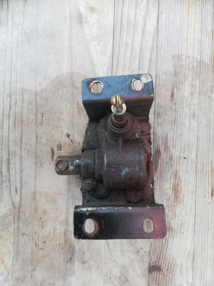

Gaz M1 tuulutus aknad käivad lahti-kinni vändaga, läbi väikese reduktori. Ime kombel olid esiuste reduktorid töökorras, mida ei saa ütelda muidugi nende tuulutusakende nikeldatud raamide ja kummitihendite kohta. Nende taastamine saab üks suur peavalu olema. Kõigepealt pilt reduktorist.
ja ka tuulutusaknast.

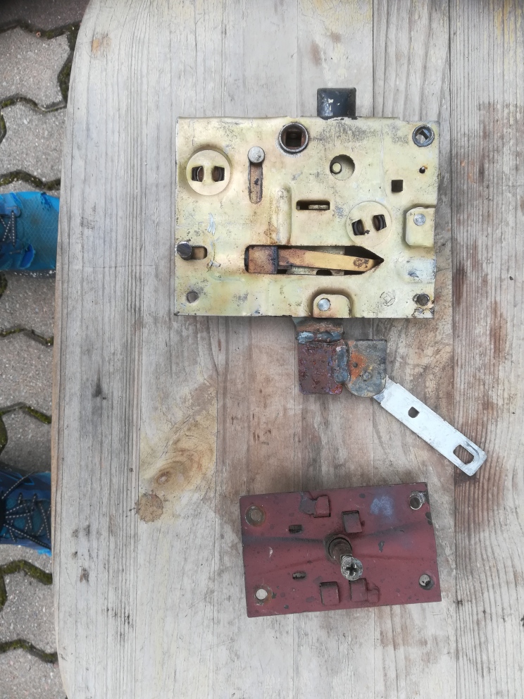

Järgmisena jäi küünte taha ukse lukk. Originaalist pole haisugi. Tegemist kohendatud Pobeda lukuga. Kust saada originaalseid, pole aimugi. Õnneks teisel M1-l on originaalid olemas.

Ümber klaaside olevad tihendid on kõik valed ja enamuses kasutatud Pobeda omi. Nendega saab veel närulipäevi näha.

See aknatõstuk on kahtlaselt GAZ 51 aknatõstuki nägu Smile
