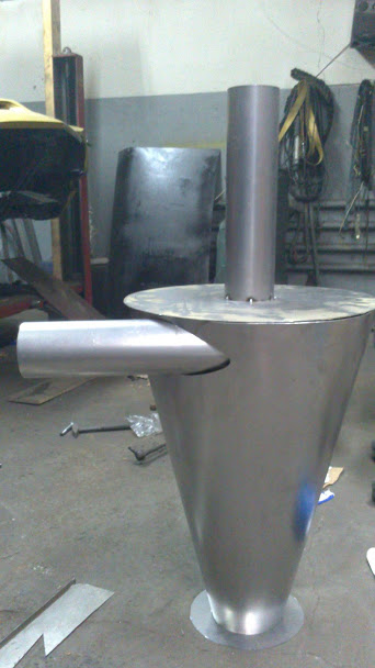

ei ole keskmine toru põhjani. sutsuke küljelt sisse tuleva augu alumisest servast madalamal lõppeb.
küljelt tuleb sodi sisse suure hooga ja hakkab keerlema koonuses. kuna sisendtorust palju suurem maht tähendab õhu kiiruse olulist langust, siis
piki koonuse seina tiirutanud sodil saab ka hoog otsa ja ta kukub alla kogumistünni. õhk lahkub ülemise toru kaudu.
ja tünn on mul ka kahesajane ja vitsaga plekist kaanega. vanasti sai suht niisama, nüüd tuleb mõni raha ää anda.
viimati tõin koormatäie ühest "siidrivabrikust" hinnaga viis raha tünnist.
Saepuru jms kogumiseks ei pea otseslt just sellist koonust ehitama - oluline on, et anumas sees keeris oleks (keerise keskel liikusmiskiirus alaneb ning osakesed vajuvad alla).
Taolise pudi tegemiseks ma valmistasin tsükloni laadse asja nii, et imejaks on maja tsentraalse tolmuimemissüsteemi imur, min on ühendatud ca 50L ämbri kaane keskele. Puruimemisvoolik on omakorda ühendatud sama ämbri küljele, kui siseneb ämbrisse nurga alla s.t. et ämbrisse sisenev pudi liiguks esimese hooga mööda ämbri ääri.
Toimib ideaalselt. Miinuseks - suur ja raske, mistõttu korteris või väiksemas majas seda ei kasuta. Garaazis või töökojas aga väga hea.

(03-01-2020, 20:33 PM)diesel Kirjutas:  ei ole keskmine toru põhjani. sutsuke küljelt sisse tuleva augu alumisest servast madalamal lõppeb.
 Nädsa leidsin ka ühe tsükloni pildi Smile
